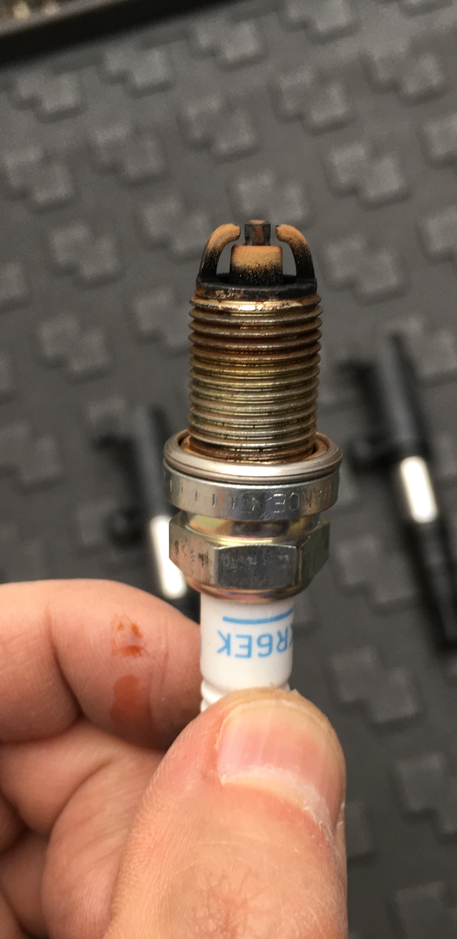

so , ich habe dem Scenic neue Kerzen verpasst.
Die alten sehen (aus meiner Anfängersicht) gar nicht so schlecht aus:
ext/dmzx/imageupload/img-files/24596/eb ... 38dc0d.jpg
Die neuen NGK sind am Rande leicht rissig (alle vier kamen so an und es wirklich NUR mit einer Lupe sichtbar, ich musste das Bild stark abblenden damit es überhaupt zur Geltung kommt. Aber wahrscheinlich ist es nur ein optisches Problem und im Betrieb überhaupt nicht problematisch.
ext/dmzx/imageupload/img-files/24596/74 ... 884311.jpg

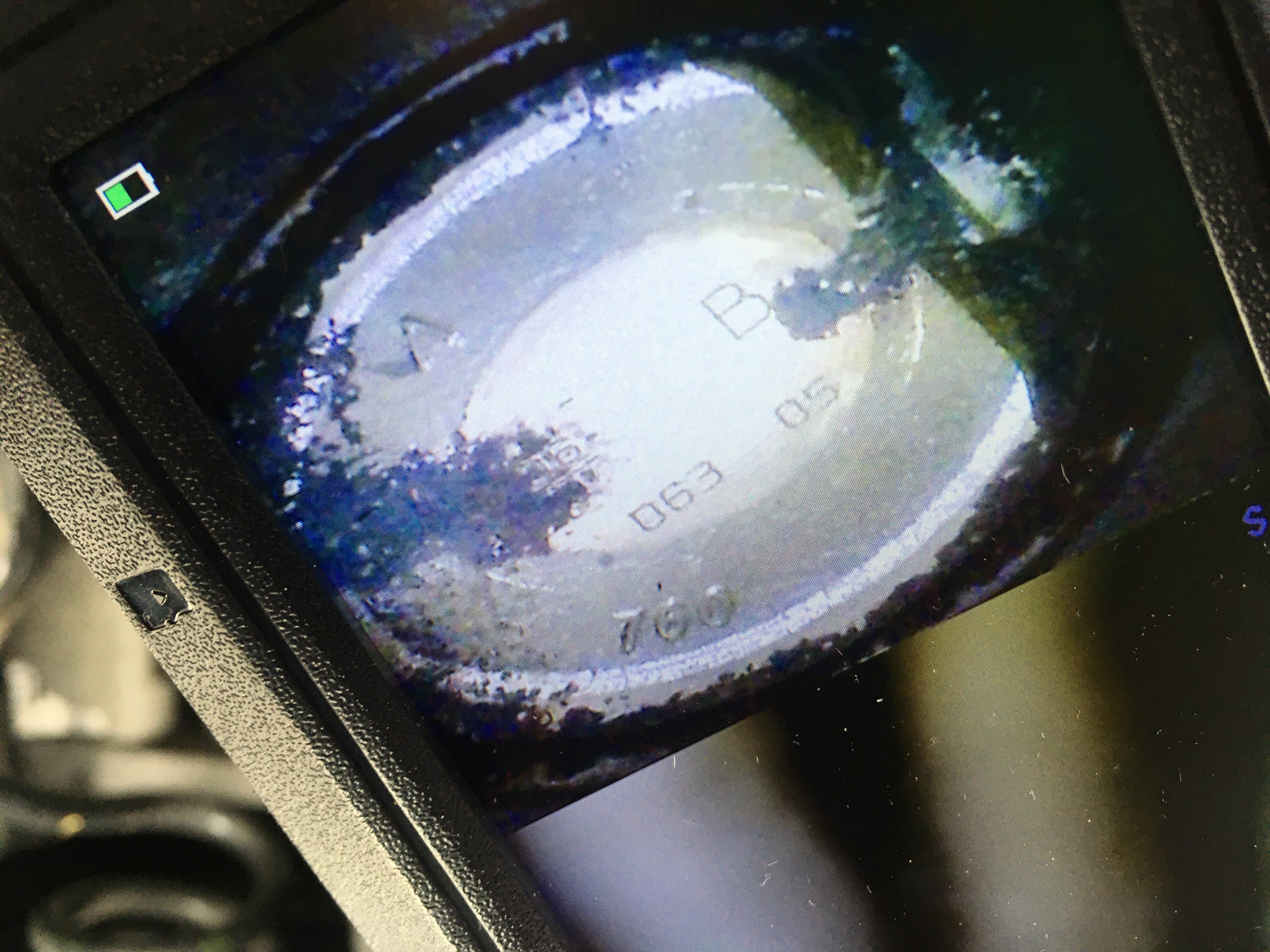

p.s. da die Kerzen schon mal ausgebaut waren...
ext/dmzx/imageupload/img-files/24596/12 ... 95859d.jpg
Trotzdem habe ich dann zur Bosch Iridium gegriffen (link amazon)
sie haben den selben Hitze/wärme Wert
Kaltstart + die Ersten ein Paar Minuten Fahrt sind jetzt deutlich ruhiger/sanfter.
