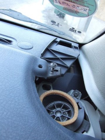

Zuerst die Lautsprecherabdeckungen links und rechts vorsichtig mit einem Schraubendreher raushebeln
Schritt 2
Links und rechts die 15erTORX Schrauben lösen

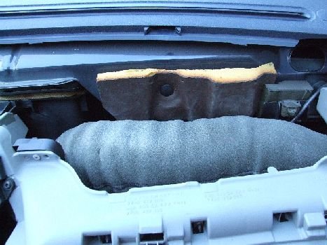

Auf der Beifahrerseite kann man jetzt ein Lüftungsrohr erkennen. Dieses werden wir im nächsten Schritt abnehmen
http://www.renault-space-car.de/images/ ... CF3222.JPG

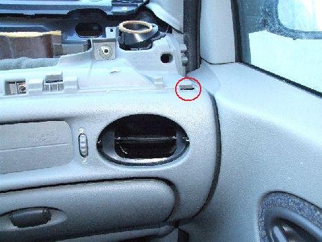

Das Rohr lässt sich auf der linken Seite relativ leicht nach oben wegziehen. Auf der rechten Seite ist es oben und unten mit einer Nase am Lüftungsgitteraustritt fixiert. Das ist jetzt Fummelsarbeit.
Mit einem Schraubendreher kann man in die rotumrandete Öffnung rein und vorsichtig versuchen das Rohr rauszuhebeln. Schaut bei gutem Licht auf jeden Fall in die Öffnung rein um das Prinzip zu verstehen. Ich habe zusätzlich das Lüftungsgitter noch rausgenommen damit ich das Ganze noch "fühlen" kann.
http://www.renault-space-car.de/images/ ... CF3224.JPG

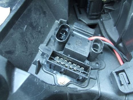

Die beiden Stecker müssen abgenommen werden. Beim roten Stecker muss mit einem Schraubendreher die Haltesicherung nach rechts weggezogen werden. Danach die 6mm Sechskantschrauben lösen
http://www.renault-space-car.de/images/ ... CF3221.JPG
http://www.renault-space-car.de/images/ ... CF3218.JPG

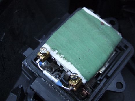

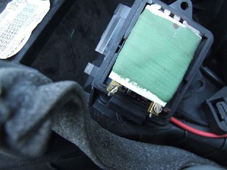

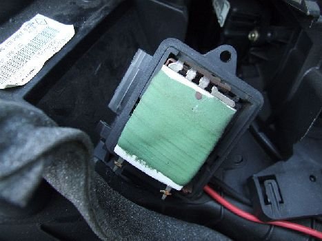

Auf diesem Bild sieht an den Widerstand. Die Thermosicherung ist nicht mehr drauf die hatte ich schon abgeschnitten, aber man kann die Reste erkennen.
http://www.renault-space-car.de/images/ ... CF3204.JPG

Löten kommt für die neue Sicherung nicht in Frage also muss geklemmt werden. Wie Trekkie schon schrieb kann man zum Beispiel eine Lüsterklemmer nehmen. So habe ich es auch gemacht. Allerdings würde ich das Plastik vorher wegnehmen. Das geht relativ leicht. einfach die Schraube rausholen und schon fällt der Rest raus. Die Klemme jetzt einfach auf die Blechfähnchen aufschieben
http://www.renault-space-car.de/images/ ... CF3211.JPG
http://www.renault-space-car.de/images/ ... CF3213.JPG
Schritt 9
Die neue Thermosicherung (192°C bei Conrad für 85Cent) einfach reinklemmen
http://www.renault-space-car.de/images/ ... CF3216.JPG
Nach dem Anschliessen der beiden Stecker würde ich erstmal einen Testlauf machen und dann alles wieder zusammenbauen.
Ich hoffe ich konnte dem Einen oder Anderen mit dieser Anleitung helfen!
Schritt 6
Schritt 7
Schritt 8
Schritt 9

Hab ähnliches Problem.
Scenic I - Phase 2 - identisches Thermomodul wie Bluescreen es in seiner tollen Anleitung zeigt.
Zuerst fiel Stufe 4 aus - ging dann aber sporatisch auch wieder.
Dann fielen alle 4 Stufen aus. Stufe 4 ging manchmal wieder, Stufe 1 bis 3 aber endgültig nicht mehr.
Heizwiderstand und Thermosicherung sind ok. Hab ich durchgemessen.
Auf dem letzen Bild im vorigen Beitrag sieht man links von der rechen Schraubklemme einen Kontakt der nach unten führt. Verbinde ich den mit der Zuleitung (rot) zum Ventilator, dann funktioniert Stufe 1 bis 3 wieder.
Meine Vermutung ist: Der Ruhekontakt des Relais auf dem Thermomodul verbindet normalerweise den besagten Kontakt mit der Zuleitung zum Lüfter (rot). Wird das Relais eingeschaltet (Stufe 4), dann öffnet sich diese Verbindung und die Zuleitung wird direkt auf 12 V geschaltet.
Bei mir hängt vermutlich der Relaiskontakt. Der Umschalter fällt nicht mehr in den Ruhezustand (Stufen 1-4) zurück, zum Arbeitskontakt (Stufe 4) schaltet er aber manchmal noch durch.
Kann das so sein oder liegt der Fehler vielleicht noch wo anders ?

Nö- das sehe ich genau so.Die Variante mit "elektronischen" Widerstanden (MOSFET) ist für mich - denke ich - irrelevant, da mein Scenic nur 4 Stufen (manuelle Klimaanlange) besitzt. Aus dem Symptomen (nur Stufe 4 geht) ausgehend hoffe ich also, dass nur die Thermosicherung kaputt ist und nicht die drei Vorwiderstande.
Oder habe ich wiedre was falsch verstanden?
Nach der Beschreibung von Bluescreen (respekt!) müsstest Du jetzt ja eigentlich wissen, wo die Box zu finden ist. Dann kannst Du nachsehen, ob Du noch die "mechanische" Version mit den 3 Widerständen hast.
Dann müsste nach dem Tausch des Thermoschalters (der die Widerstände im Störungsfall am Glühen bzw. Brandstiften hindert) wieder alles in Ordnung sein.
Viel Erfolg!
