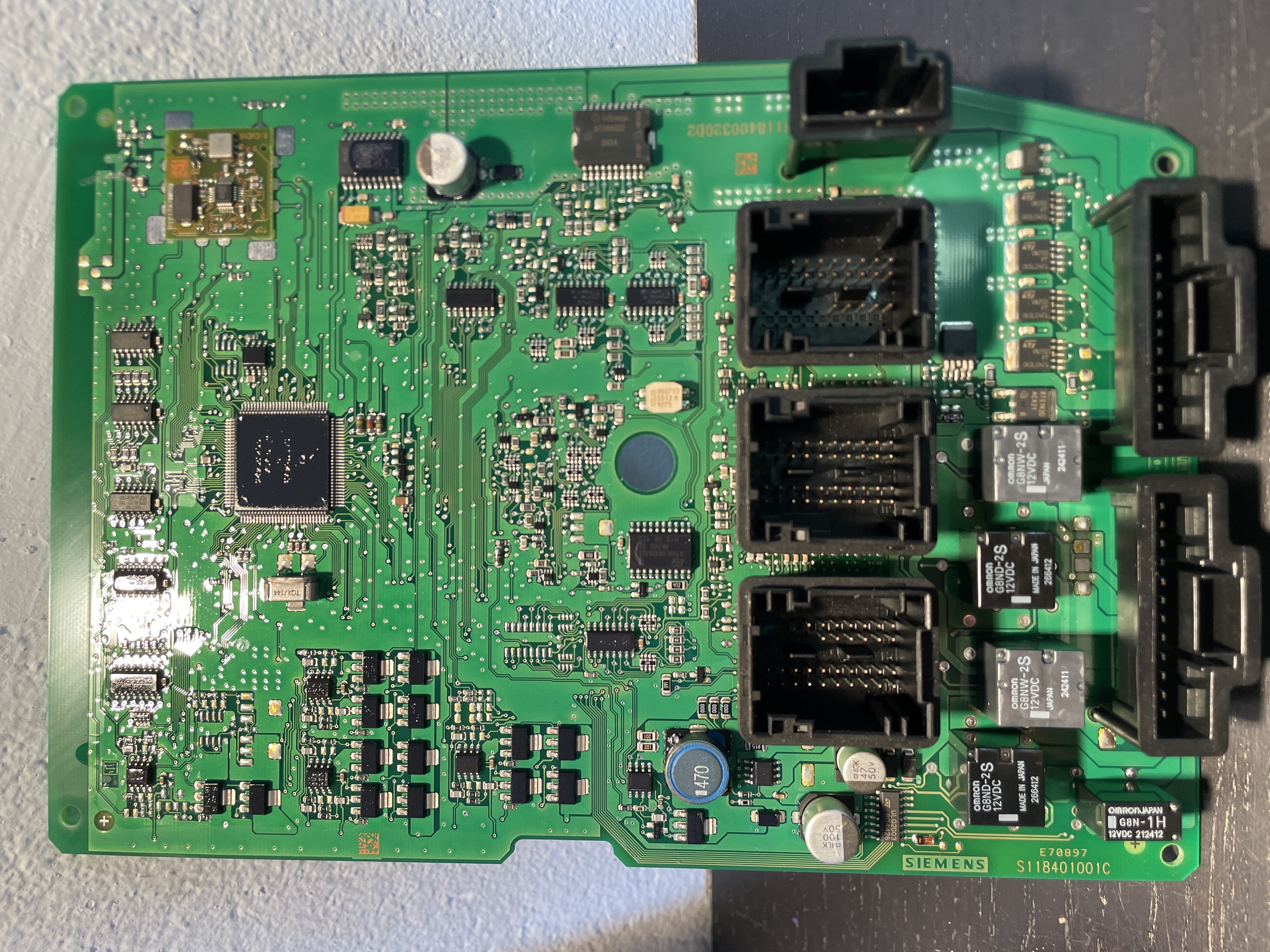

hmmm... ich glaube nicht das das UCH ein Sicherungskasten ist.
Das UCH (Unite Central Habitacle) ist eher ein Steuergerät dass alles im Innenraum regelt... elektrische Fenster, Zentralverrieglung etc.
p.s. das UCH sieht innen so aus...
ext/dmzx/imageupload/img-files/24596/08 ... f267d5.jpg

Ah OK! Wo im Auto ist denn dieses Steuergerät verbaut? Denn da gehen ja mehrere Stecker von ab! 2 von den Kabeln müssten ja dann meine gesuchten für die parkbremse sein die noch fehlen! Ich merke schon das wird bestimmt ne riesen Bastelei um dort ran zu kommen! Aber danke dann weiß ich schon mal das es sich nicht um den sicherungskasten handelt sondern um das Steuergerät für den Innenraum! Mal sehen ob ich mir das zutraue! 🤔
