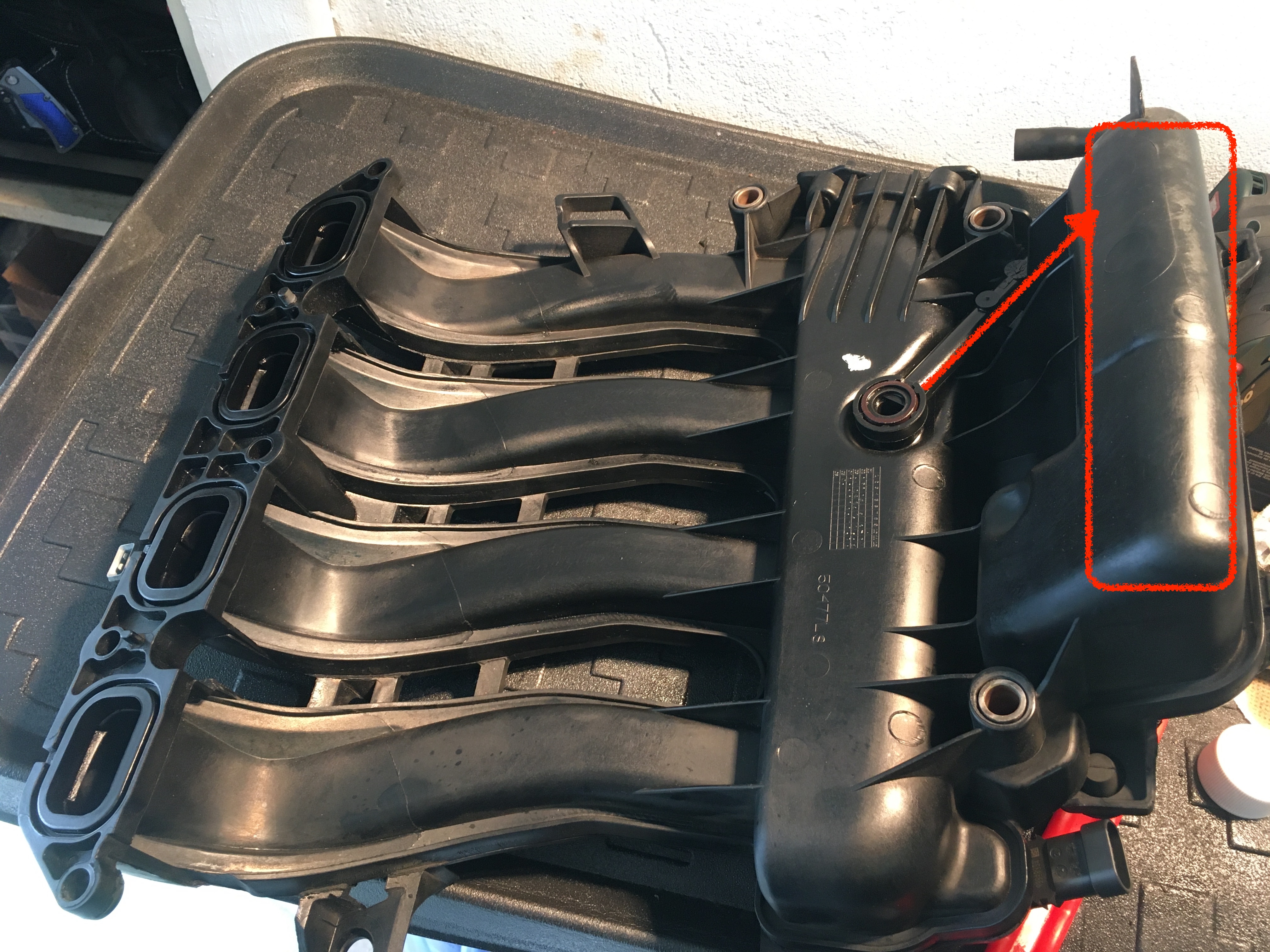

Ich wurde genötigt meine Ansaugbrücke abzuschrauben (ist eine lange Geschichte ;-)
Die Brücke ist mit einem Ölabscheider (nicht Abschneider ;-) verbunden (warum auch immer) und hat einen geschätzt 1L Behälter.
Der war bei mir Randvoll mit Alt-Öl (Wechsel war vor einigen Tagen).
Wie kommt das Öl da rein.
Oder besser gefragt, warum?
Zu viel Öl im Motor?
Zu schnell gefahren? (Es gibt ja einige hier im Forum ;-)
Zu heiss?
Looping mit dem Scenic geflogen?

Das passiert nur wenn man sich mit dem Scenic überschlägt. Zum Öl in der Ansaugbrücke dürfte auch ein eingedrücktes Dach darauf hinweisen :lol:
Ne mal im Ernst, das ist die Kurbelgehäuseentlüftung, aber so viel Öl hatte mein Vater da auch immer drin... keine Ahnung warum das so ist... Das Öl sollte eigentlich der Verbrennung zugeführt werden.
