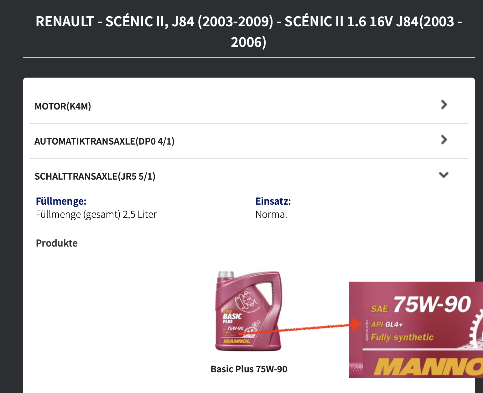

was sagt Manol?
ext/dmzx/imageupload/img-files/24596/30 ... a503bd.png

Was ist ein GL-4+ (PLUS)
Ich glaube... ein GL4 & GL5  (wie auch immer das gehen soll...)
ext/dmzx/imageupload/img-files/24596/5a ... a34f21.png
