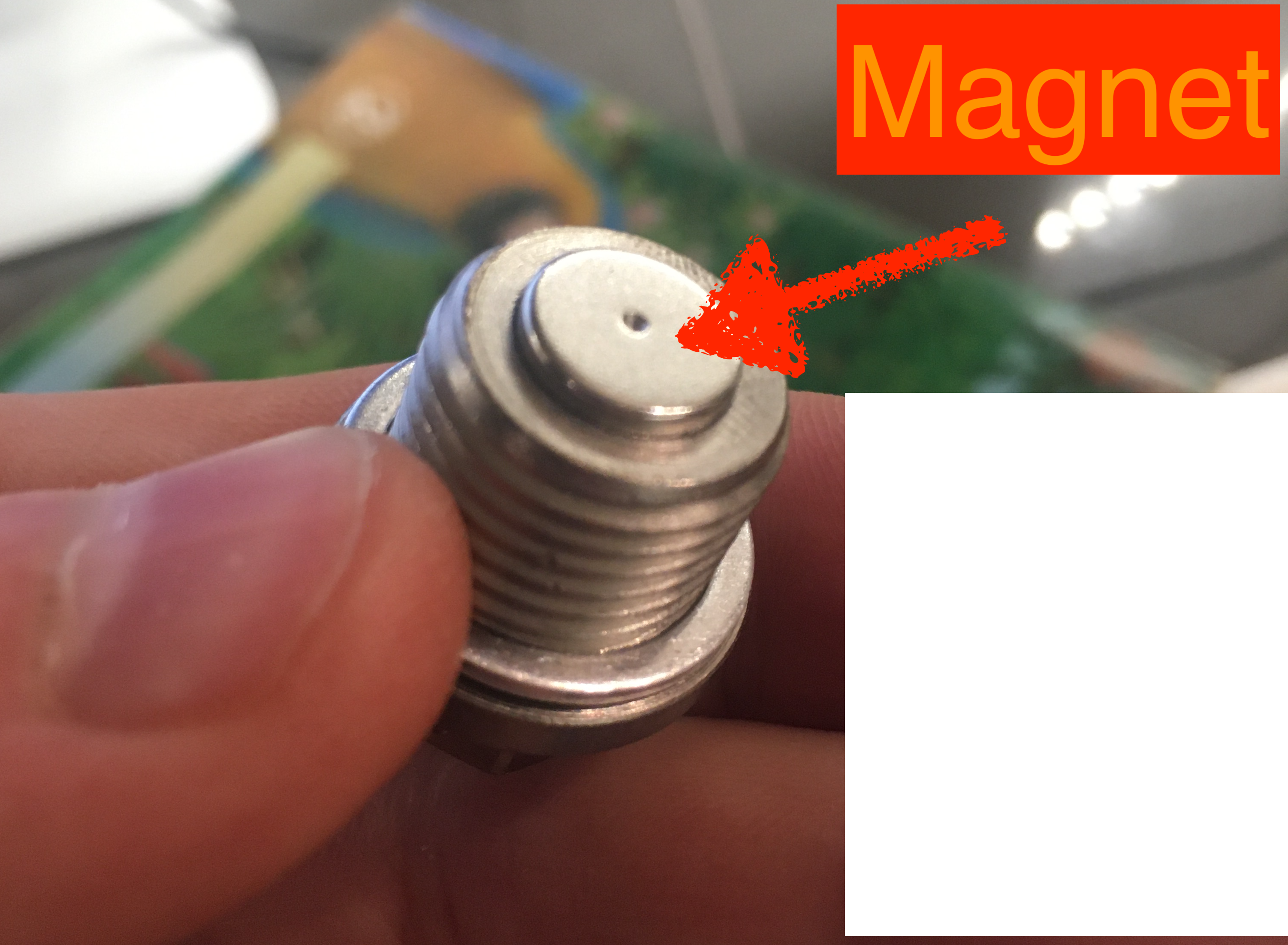

helfen magnetische öl-Ablassschrauben um Getriebe und am Motor?
1. Getriebe -> könnte mir vorstellen dass dort etwas "Abrieb" vorkommt.
2. Am Motor? So viele magnetische "Späne" können eigentlich nicht entstehen... oder?
ext/dmzx/imageupload/img-files/24596/9b ... b325ec.jpg
ext/dmzx/imageupload/img-files/24596/ce ... 170bf6.png
Magnete vs Getriebe vs Motor
Re: Magnete vs Getriebe vs Motor
Eigentlich siehst du nur schneller das du magnetischen Abrieb hast. Buntmetallabrieb von z.b. Pleuellager oder anderen Gleitlagern oder Synchronringen erkennst damit nicht.
Wenn der verschleiß Mal soweit ist, das du bei einem Motor magnetischen Abrieb hast, ist's eh zu spät.
Bei einem Getriebe, das bekanntermaßen Probleme hat mit vorzeitigen Verschleiß der Zahnräder oder schaltgabeln usw würdest ev. Was erkennen, bevor du stehst. Allerdings müsstest regelmäßig davor Ölwechseln.
Stahl auf Stahl läuft normalerweise nicht, der Laufpartner von Stahl ist entweder ein gleit oder ein Wälzlager.
Lediglich wenn z.b. ein Wälzlager eine fehlerhafte Toleranz hat, könnte sich dort was einkaufen und dann würdest es sehen.
Aber dann hast erkannt und trotzdem ist je nach schaden eine aufwändige Reparatur notwendig.
