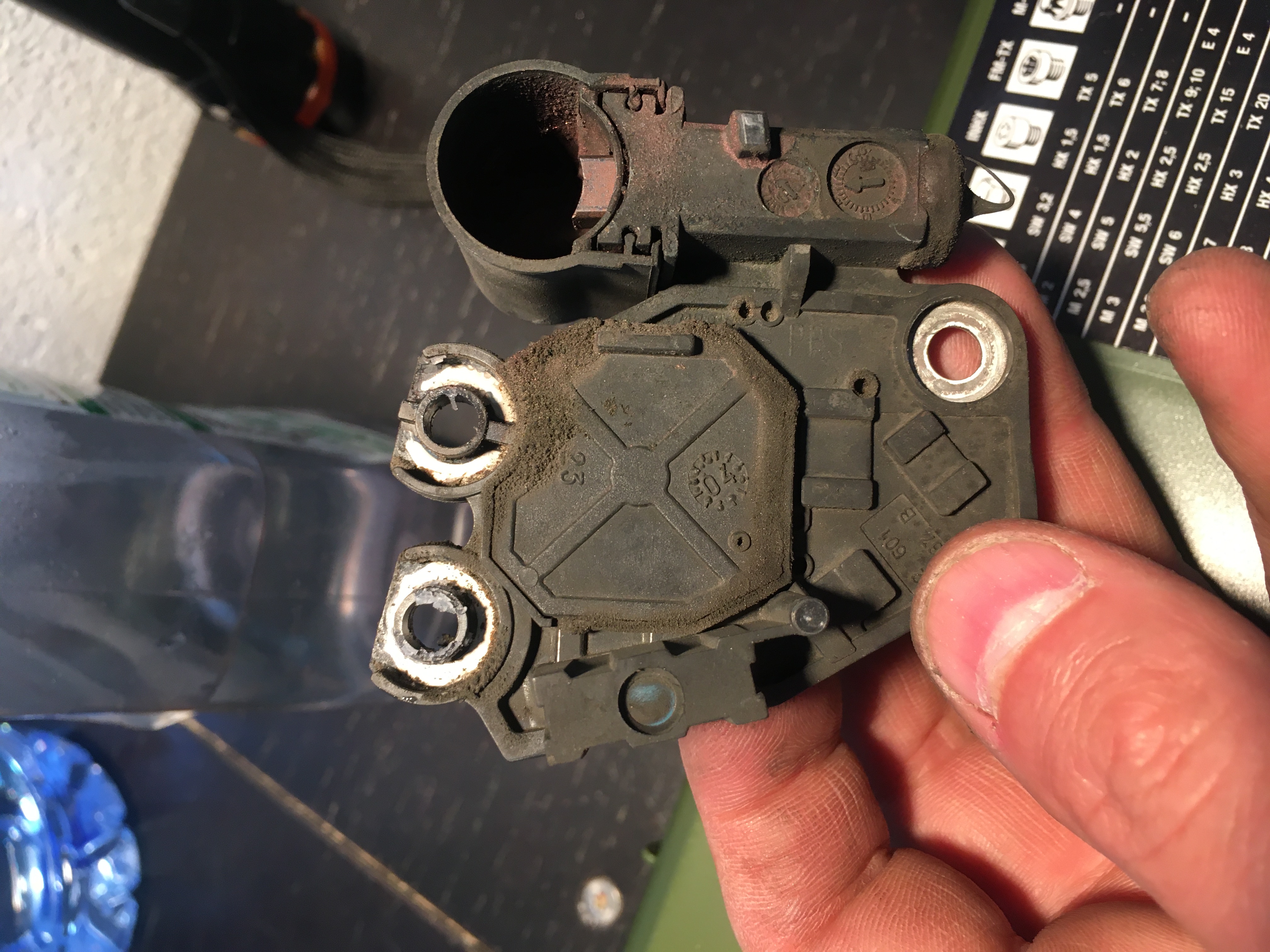

also an den Generatorregler komme ich relativ einfach über die Motorhaube ran.
Das eigentlich Problem ist die Plastikabdeckung abzunehmen ohne es zu beschädigen.
ext/dmzx/imageupload/img-files/24596/49 ... 8a1d90.jpg
Dann halten drei kleine Schrauben den Generatorregler.
ext/dmzx/imageupload/img-files/24596/0f ... 6d15c6.jpg

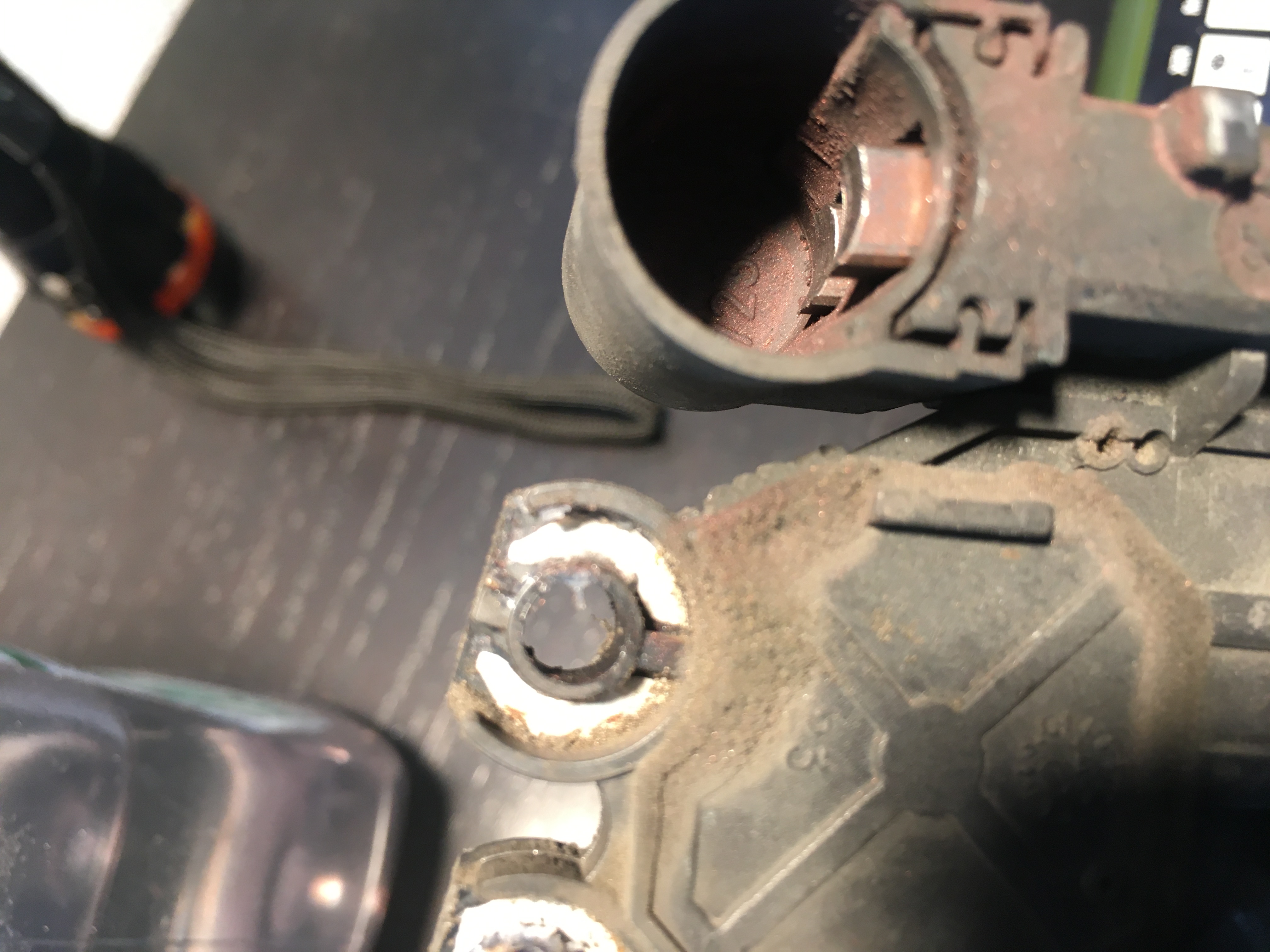

Problem gefunden. Werde sehen ob ich es morgen bestellen kann. 'Valeo' soll ja Erstausrüster Qualität sein :-)
ext/dmzx/imageupload/img-files/24596/5e ... 92a7cd.jpg

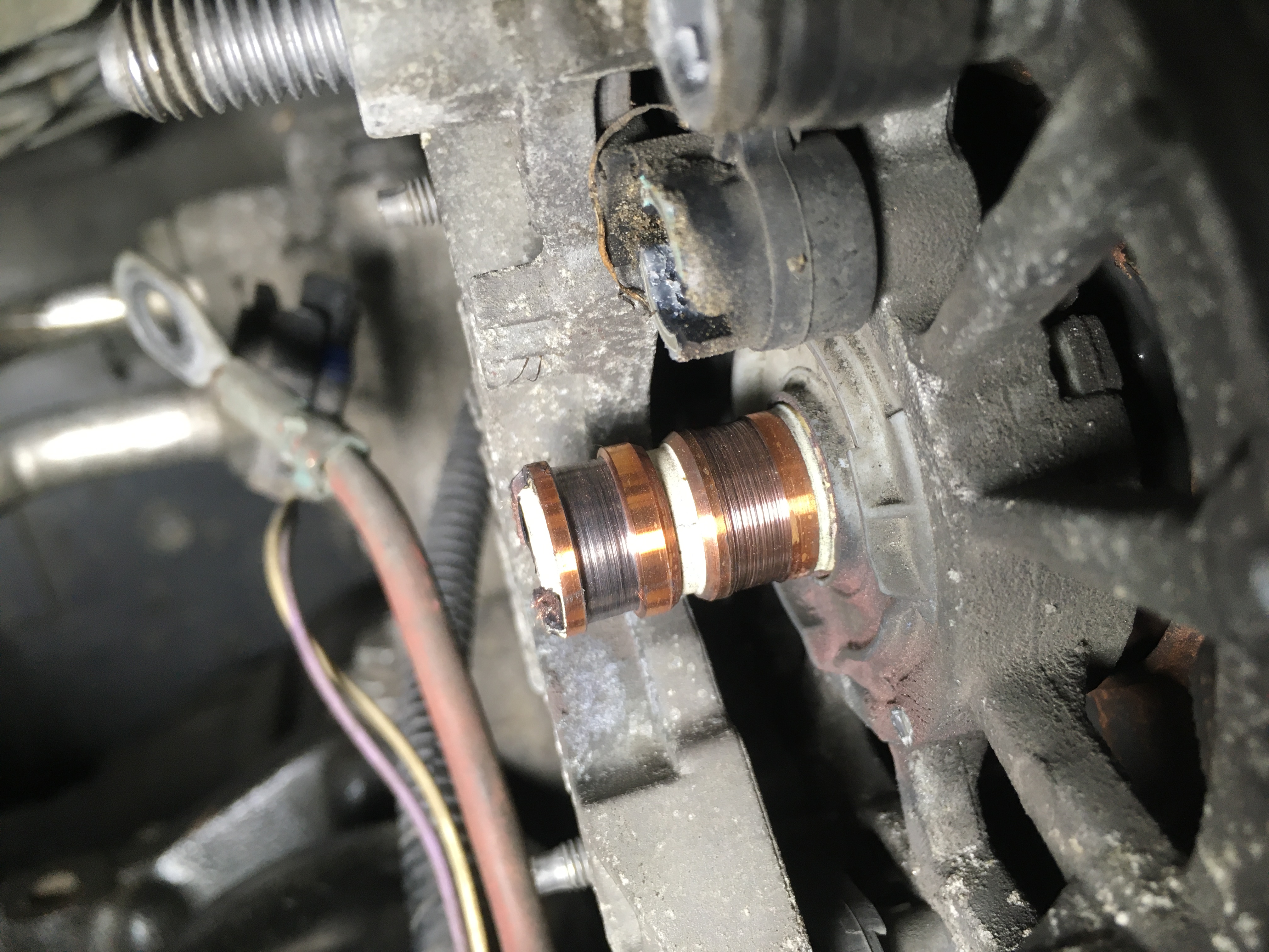

Leider sieht die "Welle"? nicht so gut aus.
Lässt sich die schwarze Verfärbung einfach mit Sandpapier wegbekommen?
Ist ja glaube ich Kupfer.
ext/dmzx/imageupload/img-files/24596/06 ... 978e35.jpg
