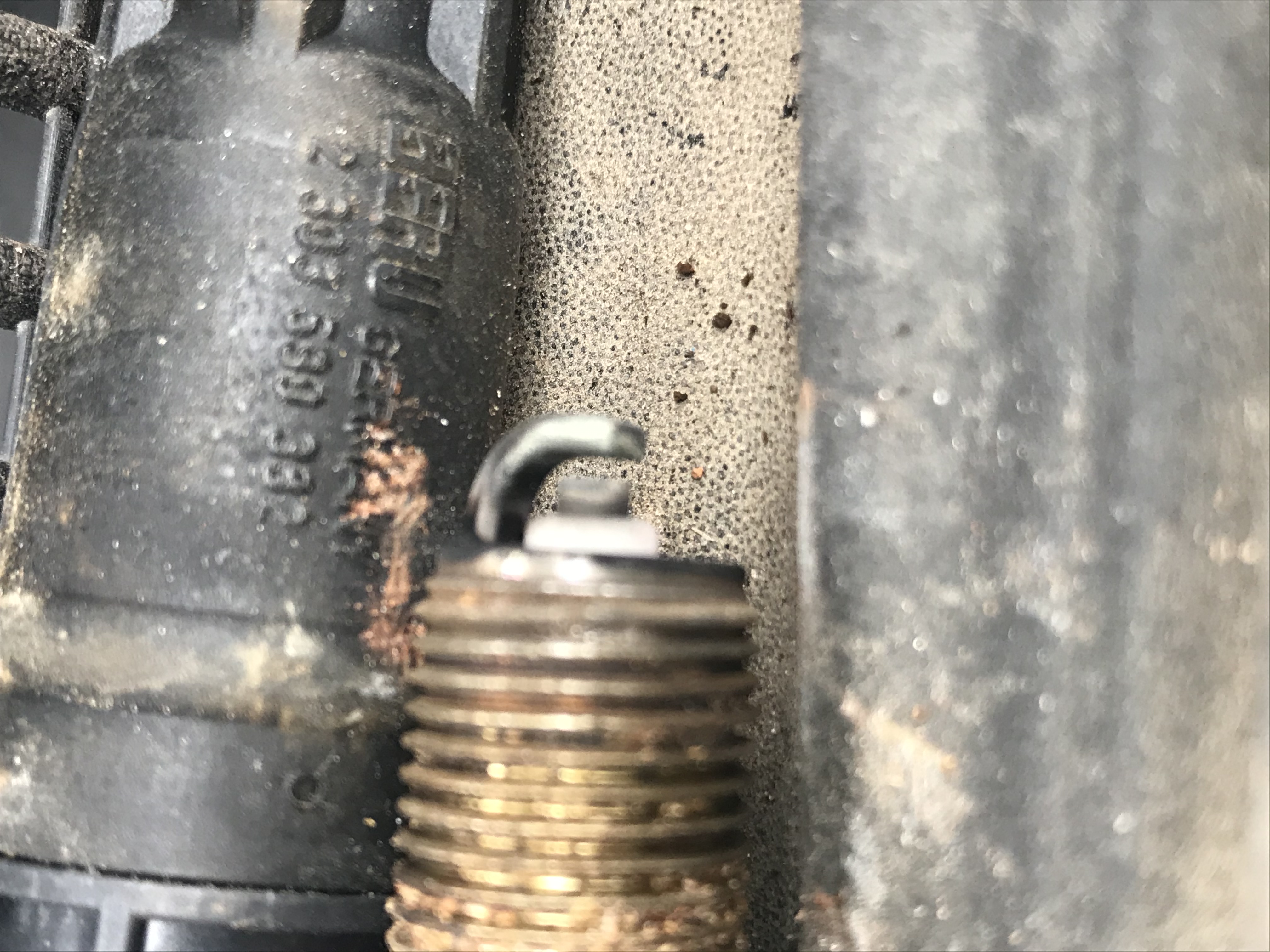

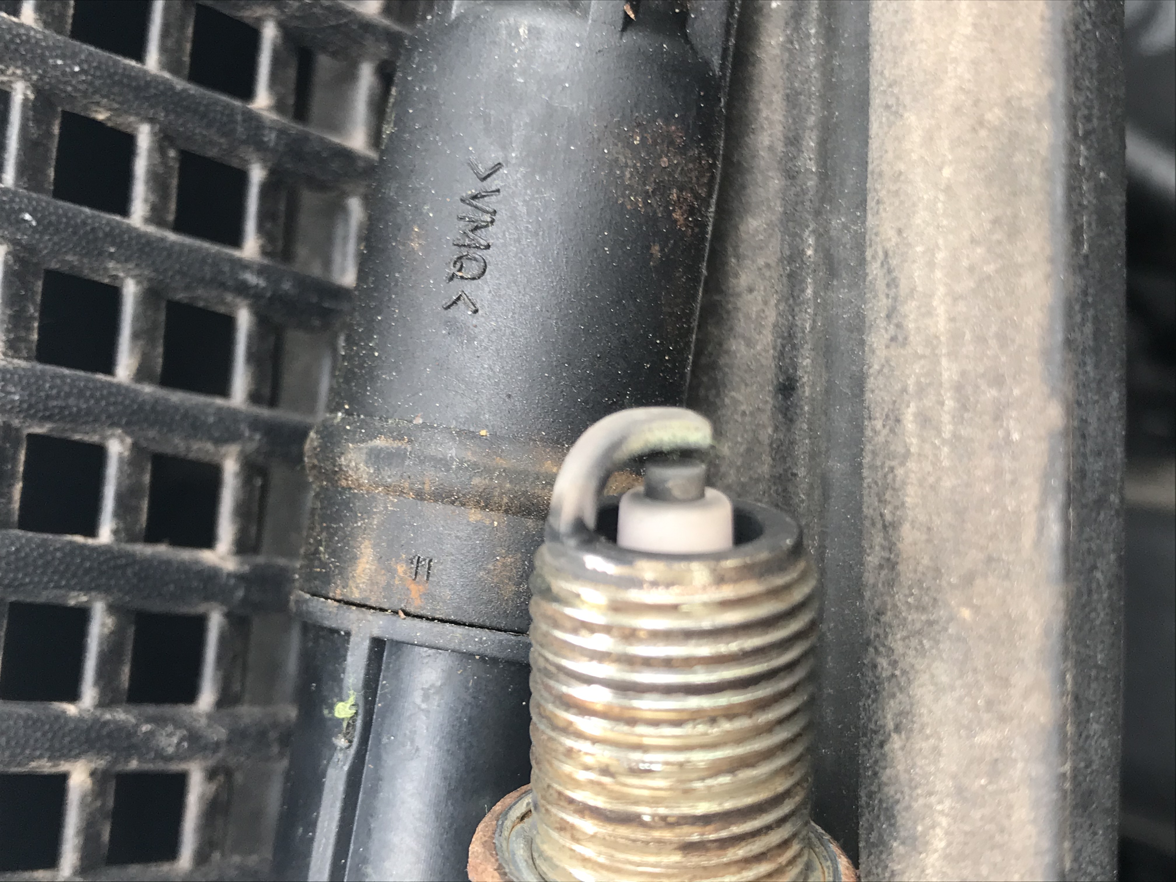

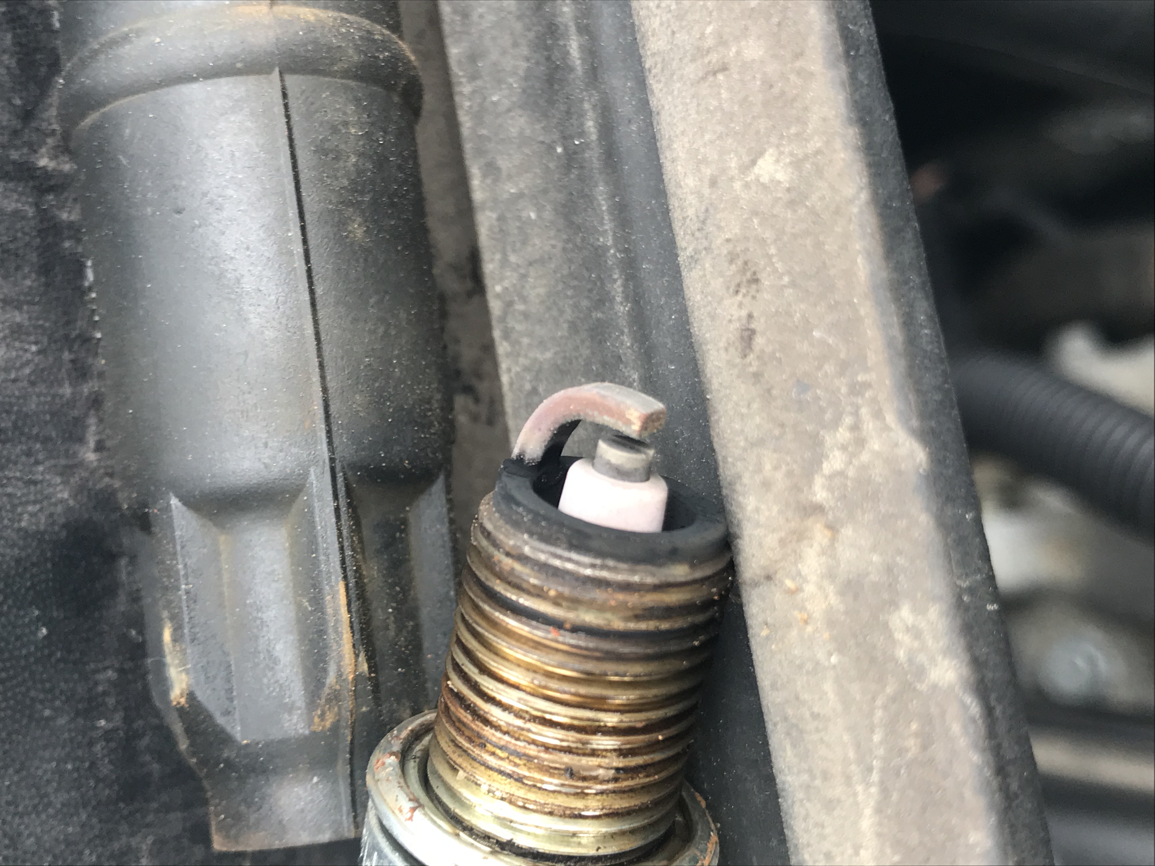

Ich habe bis jetzt einmal im Jahr Ölwechsel und sämtliche Filter gewechselt. Anbei habe ich Bilder von den Zündkerzen. Vor paar Wochen habe ich Motorentlüftungsventil auch ausgetauscht, weil ich gemerkt habe, dass das Teil Motorlauf sehr beeinflusst hat.

Die Zündkerzen sehen ganz normal aus
