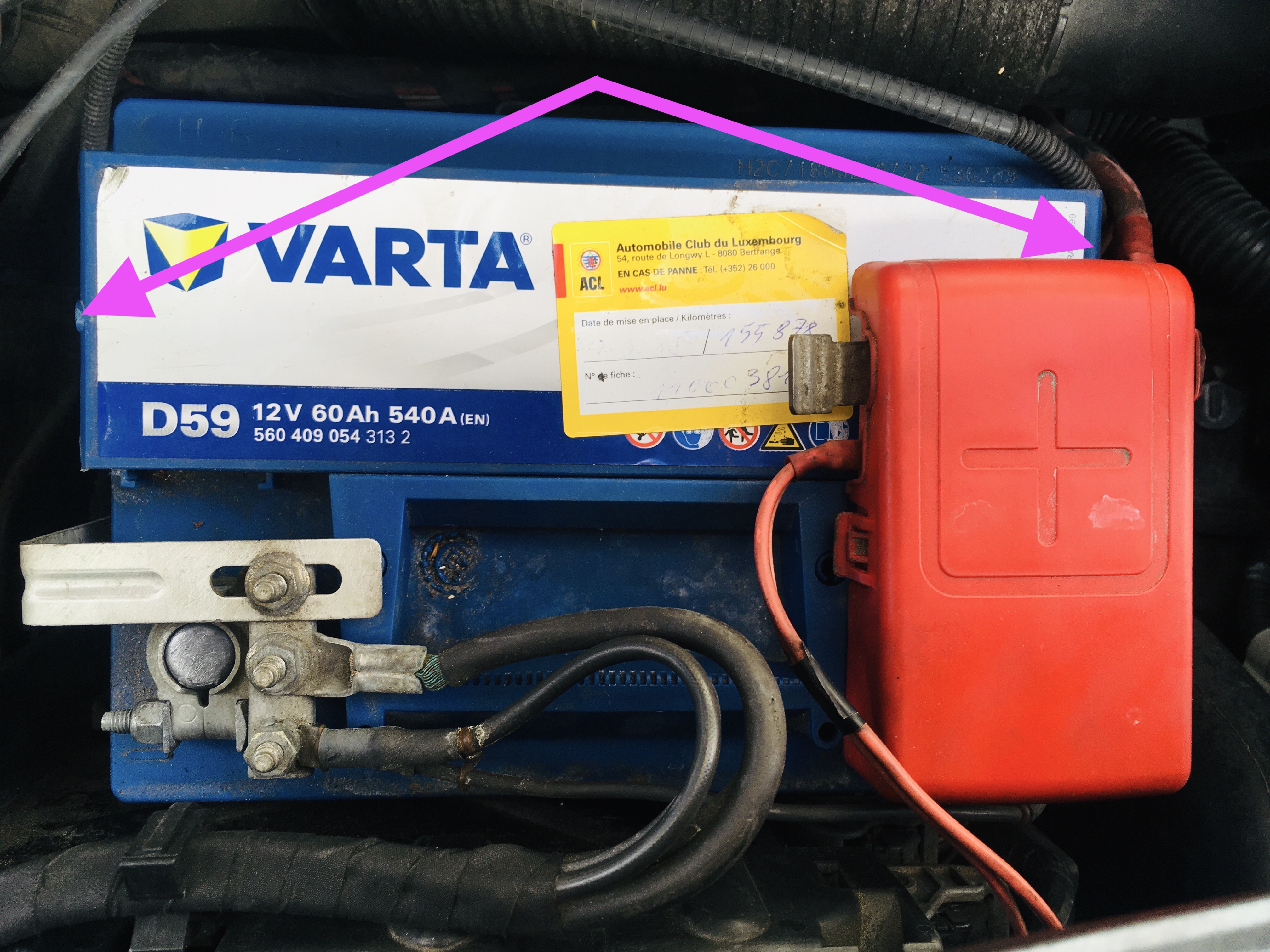

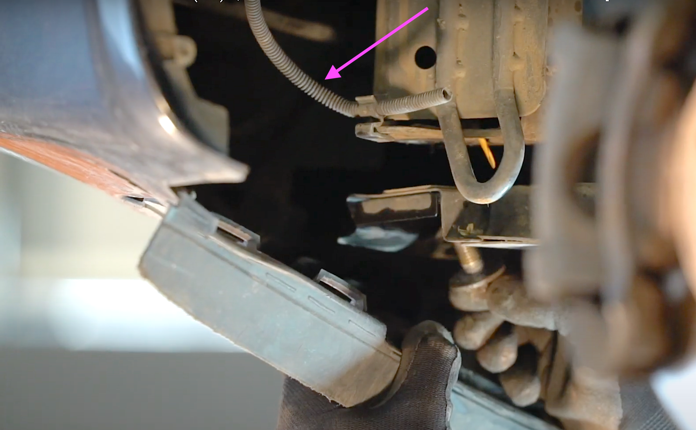

kann Jemand das Geheimnis dieser Leitung lösen?
Was ist das? Wo anschliessen? Wozu? :-)
Drei Bilder sind angehängt.

hab zwar keinen II er mehr.
Ist der Entlüftungsschlauch für die Original Batterie. Dann ist am oberen Rand der Batterie ein Loch, wo der Schlauch einfach rein gesteckt wird.
Aber, da du eine Tauschbatterie hast, dürfte dieses Loch wohl nicht vorhanden sein.
Lass einfach alles hängen, falls doch mal wieder eine ORIGINALE rein kommen sollte.

Re: Flexible dünne Rohrleitung im Motorraum (?)
Rene hat geschrieben: Ist der Entlüftungsschlauch für die Original Batterie.
Und das Ende des Schlauchs hängt einfach so, irgendwo unter dem Motor?
Ach ja,diesel-engine hat geschrieben: ↑22. Aug 2020, 18:12Rene hat geschrieben: Ist der Entlüftungsschlauch für die Original Batterie.
Richtig,
aber tief unten vorbei an Kabelsträngen, wo evtl. austretende
Dämpfe, Gase keinen Schaden mehr anrichten können.
Zum Schlauch... der ist definitiv vom Entgasungsanschluss der Original Batterie. Wenn die Batterie keinen Anschluss hat, einfach hängen lassen.
:-) Geprüft... Sie hat zwei. ( Sonst wäre es ja viel zu einfach :roll:
Bei mir ist auf der - Seite ein Verschlussstopfen drin und auf der + Seite ist der Schlauch dran.
