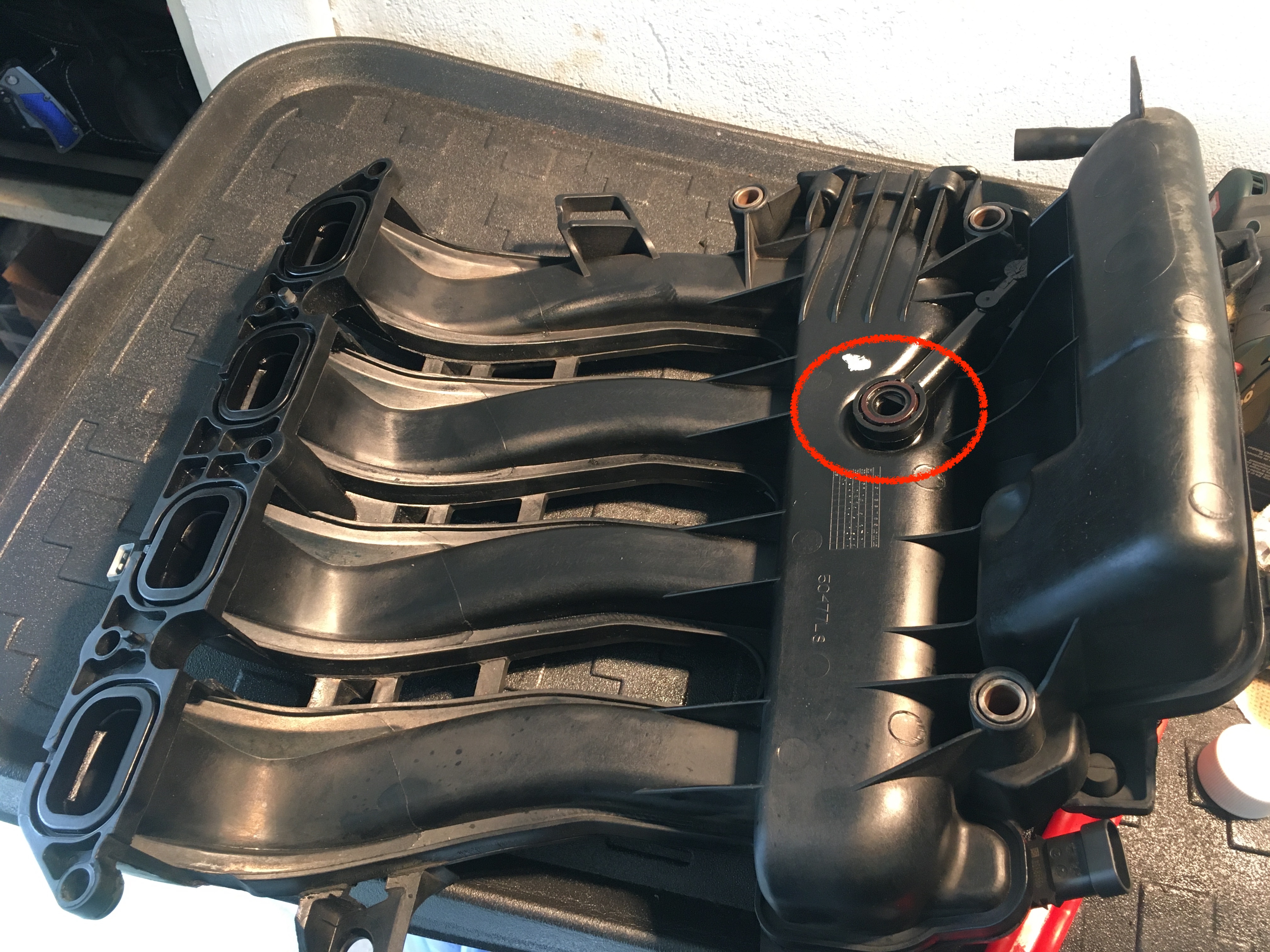

Ich greife das alte Thema mal auf :-)
Die Dichtung (Ich glaube Nummer 8200236726)
ist bestimmt nicht mehr flexibel und sollte getauscht werden.
ext/dmzx/imageupload/img-files/24596/4d ... 60c649.jpg
ext/dmzx/imageupload/img-files/24596/40 ... 689b28.jpg
