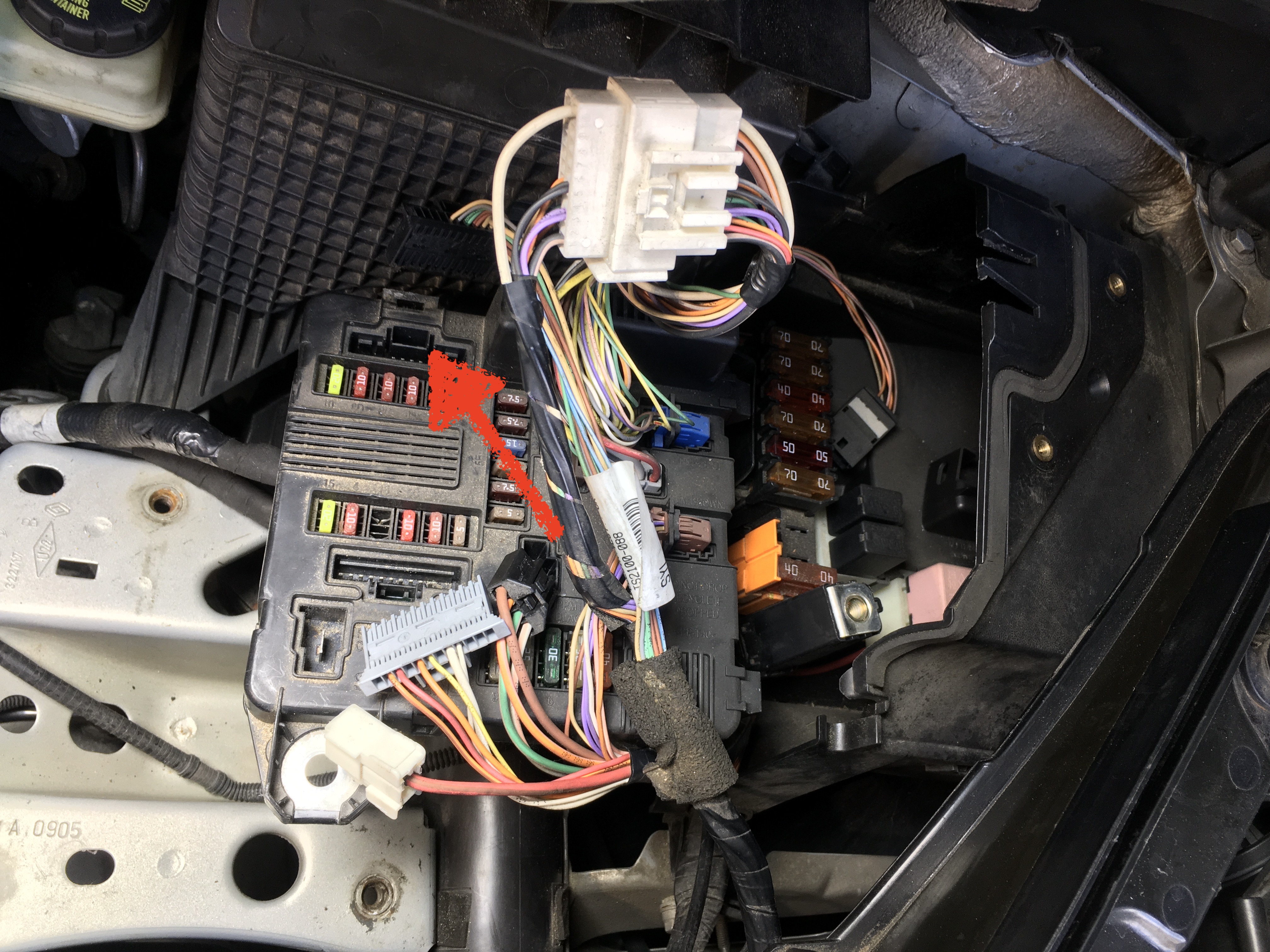

ich weiss das Thema ist von 2017 :-)
Bei mir war es ein nicht komplett reingesteckte Verbindung im Sicherungskasten...
(Selbstverschuldet... :? )
ext/dmzx/imageupload/img-files/24596/9e ... 08b530.jpg
Beispielbild, es war schon gesteckt... aber nicht komplett...
