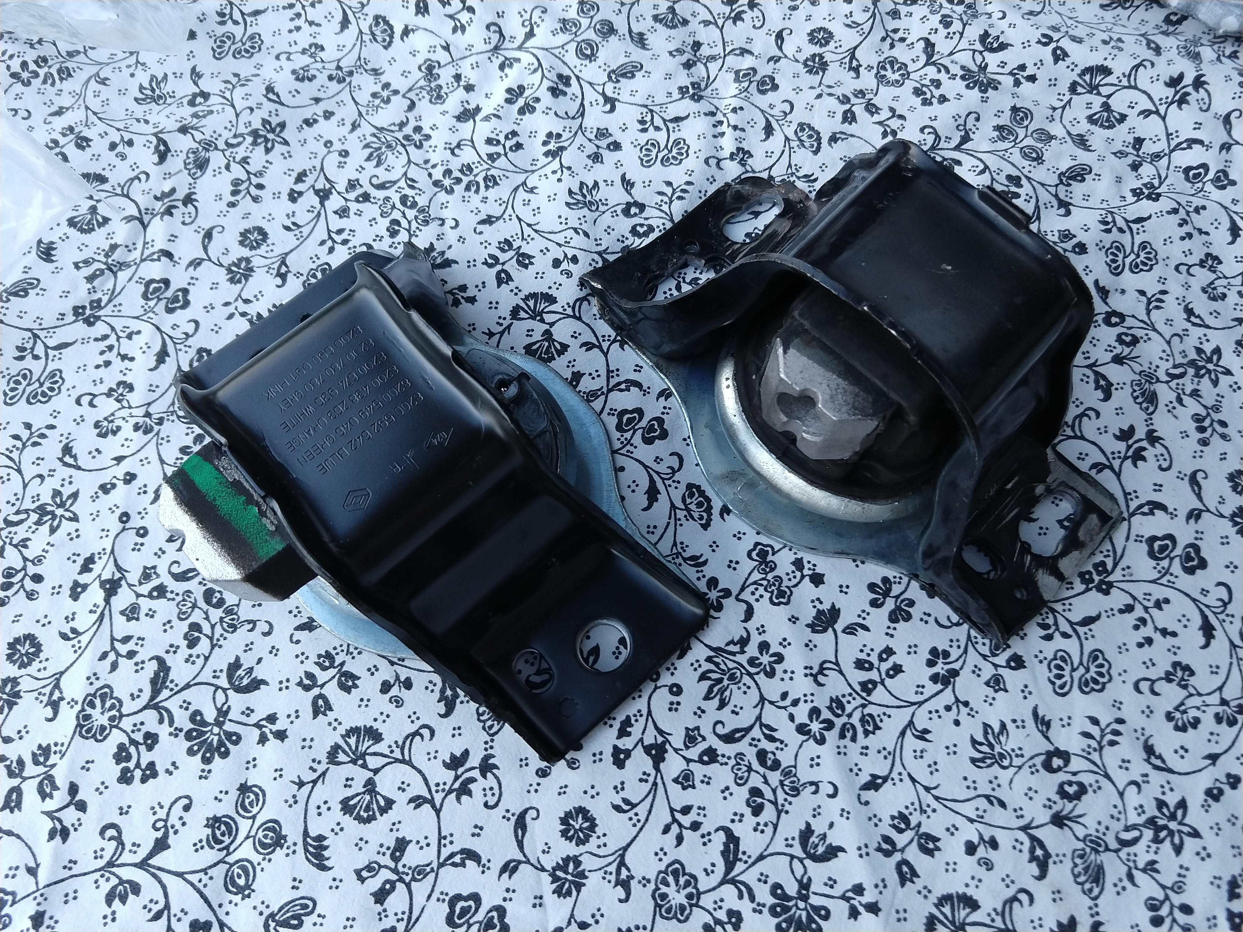

Original Motorlager (links, 177€) ist eingebaut: Ein Unterschied wie Tag und Nacht zu einem nur vier Wochen alten Gummilager (Autodoc, rechts 35€)
ext/dmzx/imageupload/img-files/24846/da ... cdea5b.jpg
Hab's mal vergleichsweise gefilmt:
https://youtu.be/pVLPB0MAim0

mat hat geschrieben: 12. Jul 2021, 23:35 Original Motorlager (links, 177€) ist eingebaut: Ein Unterschied wie Tag und Nacht zu einem nur vier Wochen alten Gummilager (Autodoc, rechts 35€)
Bei mir ist seit dem Ruhe, ich sags ja :P Ein Mega Unterschied

mat hat geschrieben: 12. Jul 2021, 23:35 Tag und Nacht
 :shock:  Lager von Febi liegt von der Festigkeit irgendwo dazwischen...
Danke für das Video! Ein Augenöffner
