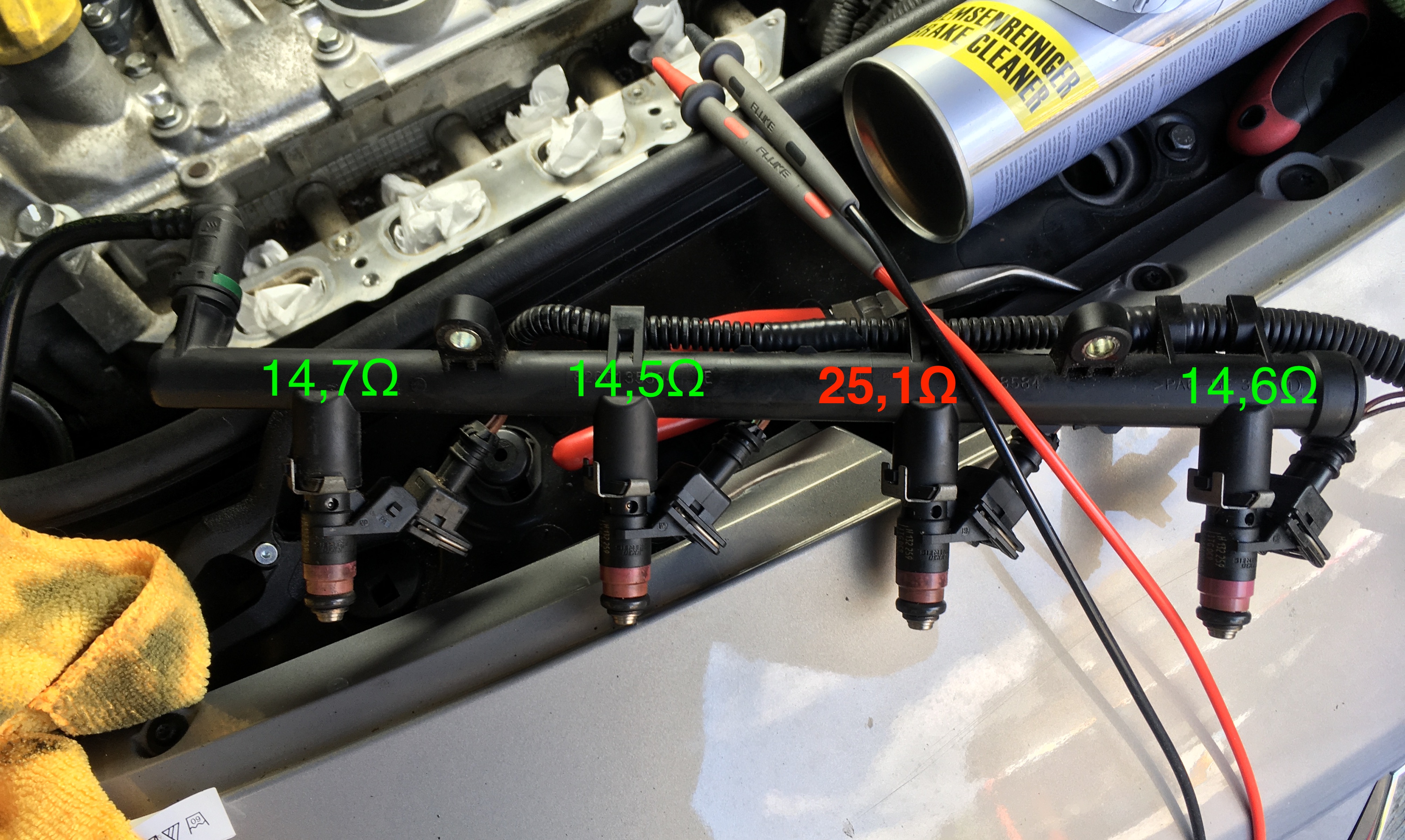

Gefunden :-)
Hoffe ich zumindest...
p.s. soetwas verursacht keinen Fehlercode?
ext/dmzx/imageupload/img-files/24596/e2 ... eda8f7.jpg

diesel-engine hat geschrieben: 23. Jun 2021, 15:23
Wenn es noch einspritzt nein... kein Fehlercode
Um die 15 Ohm ist normal... das eine reisst da schon raus
