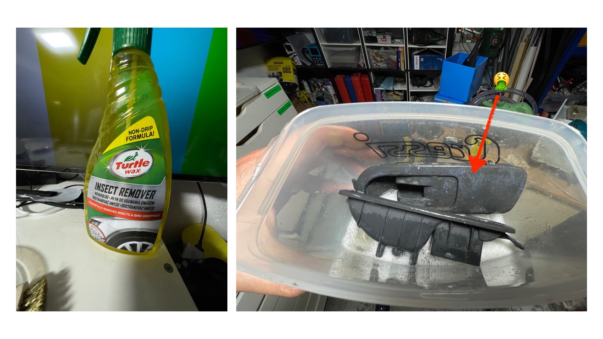

Ausbauen, Schalter entfernen und in dem "Insect Remover" ertränken. Am besten über die Nacht.
ext/dmzx/imageupload/img-files/24596/6a ... 40a5d.jpeg
Dann den Softlack mit einem Topfreiniger-Schwamm entfernen und das Teil spülen und ganz austrocknen lassen.

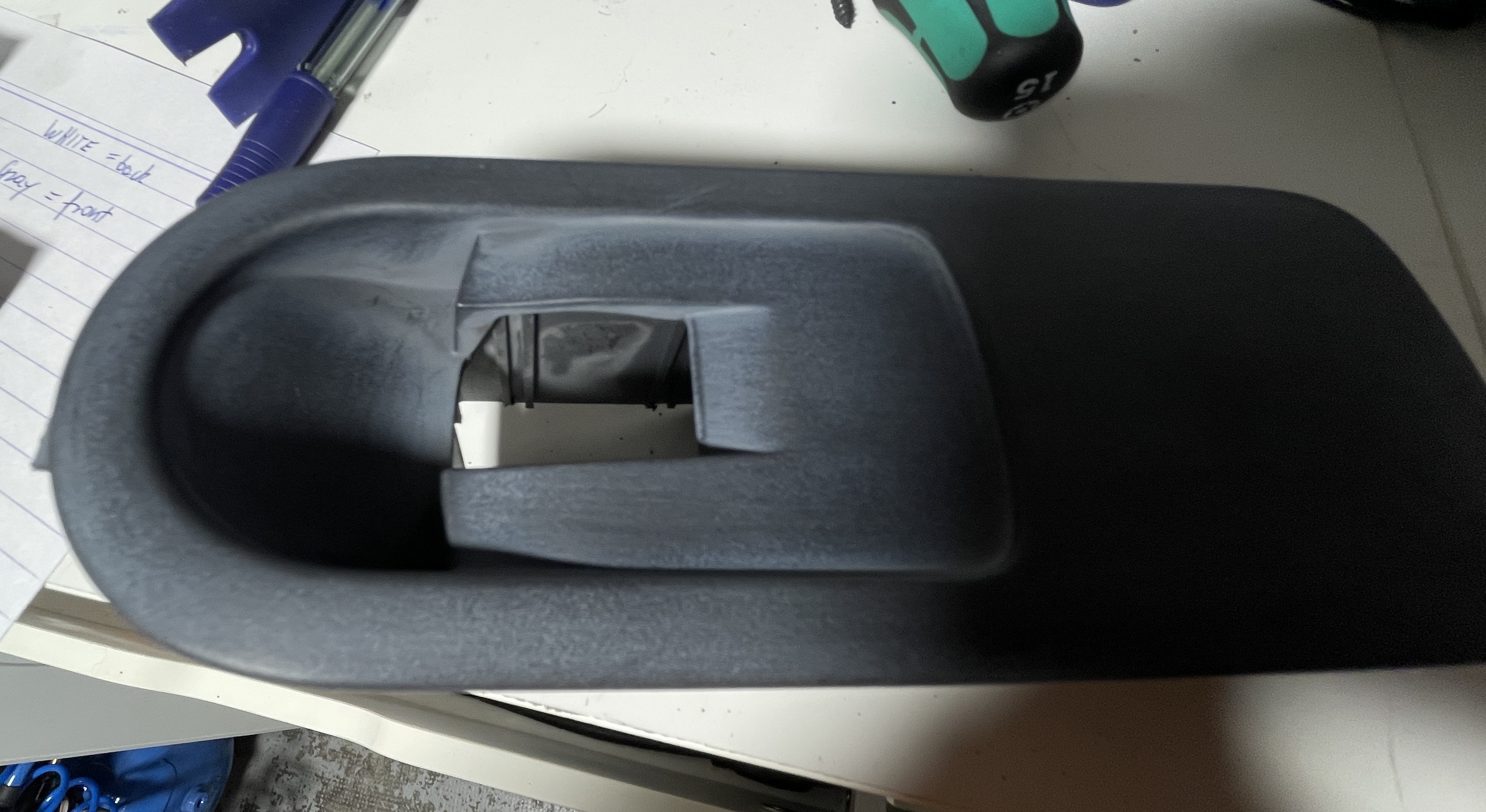

Ein (irgendein) Kunststoff Schwärzer verwenden. (Mehrfach! und am besten mit einem Pinsel auftragen, Hauptsache Gleichmässig)
ext/dmzx/imageupload/img-files/24596/6b ... a9e1f.jpeg
Trocknen und mit einem Tuch / Papier (mehrfach) polieren (bis das Papier sauber bleibt...)

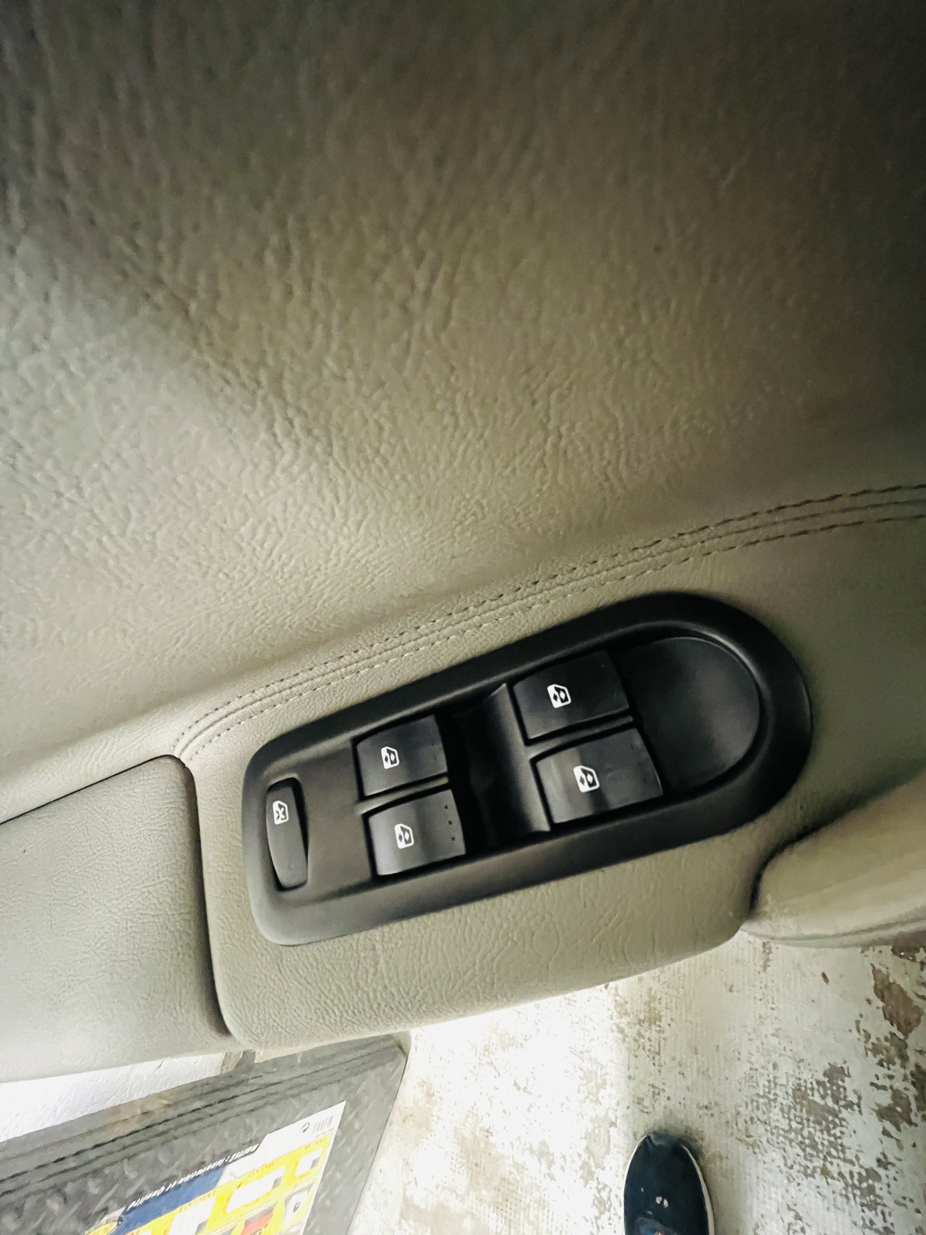

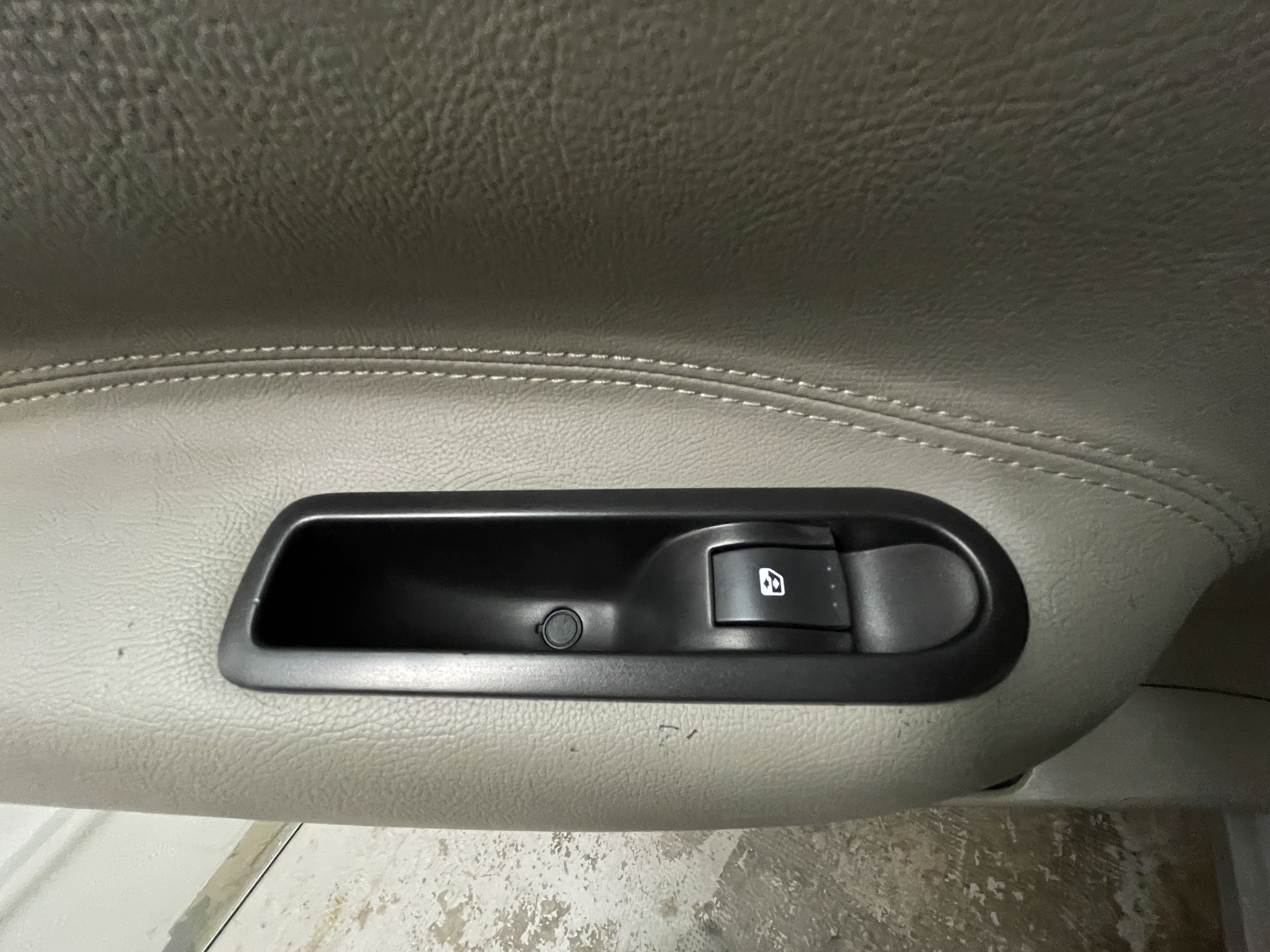

ext/dmzx/imageupload/img-files/24596/9c ... 908d6.jpeg
ext/dmzx/imageupload/img-files/24596/65 ... 9aeb65.jpg
8-)
Wie lange hält es?  Ich werde berichten

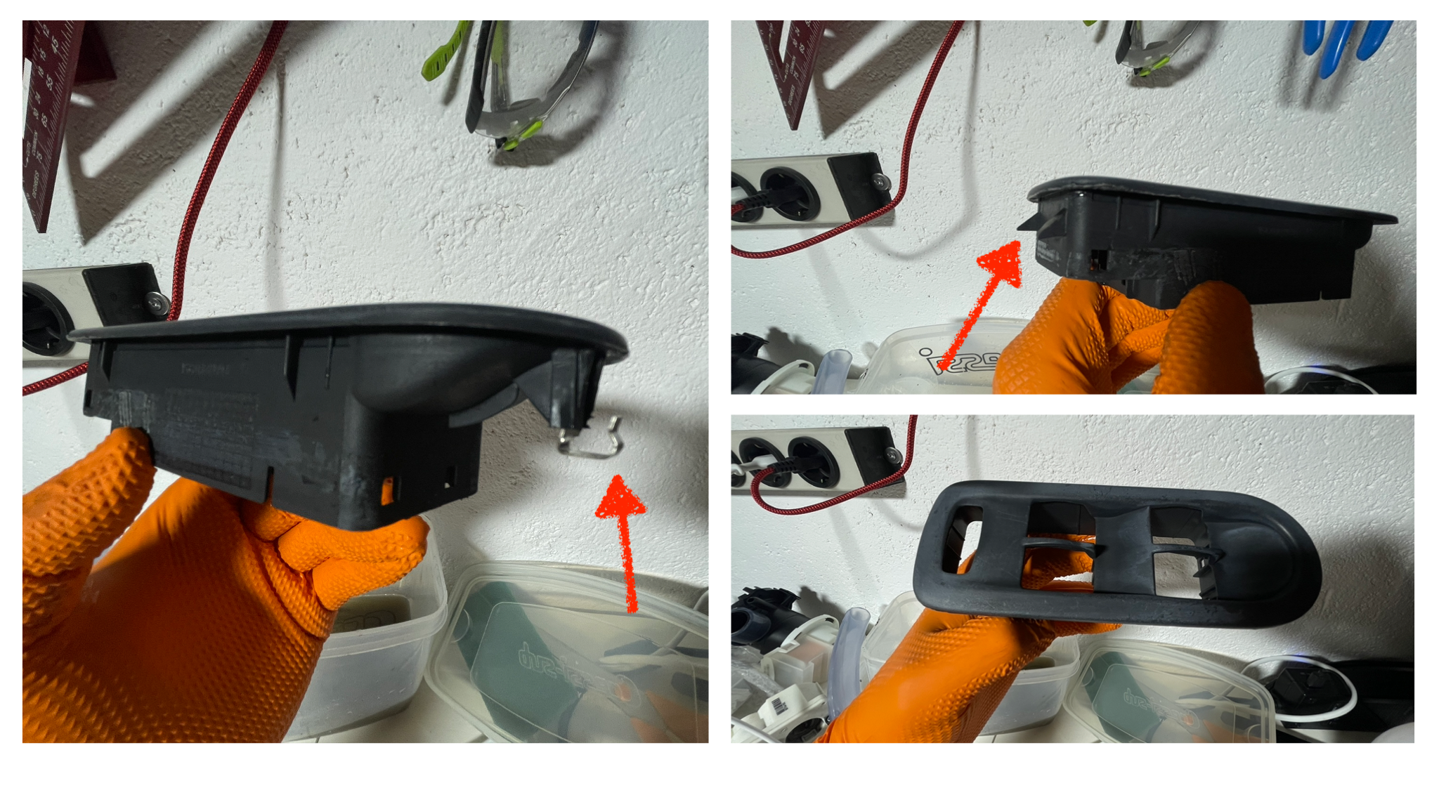

p.s. kleines Detail beim Ausbau der "Haupteinheit".
Alle anderen Module werden zuerst hinten hochgehoben und dann gezogen.
Die Haupteinheit muss vorne mit einem Schraubendreher gedrückt und dann vorne hochgehoben werden.
