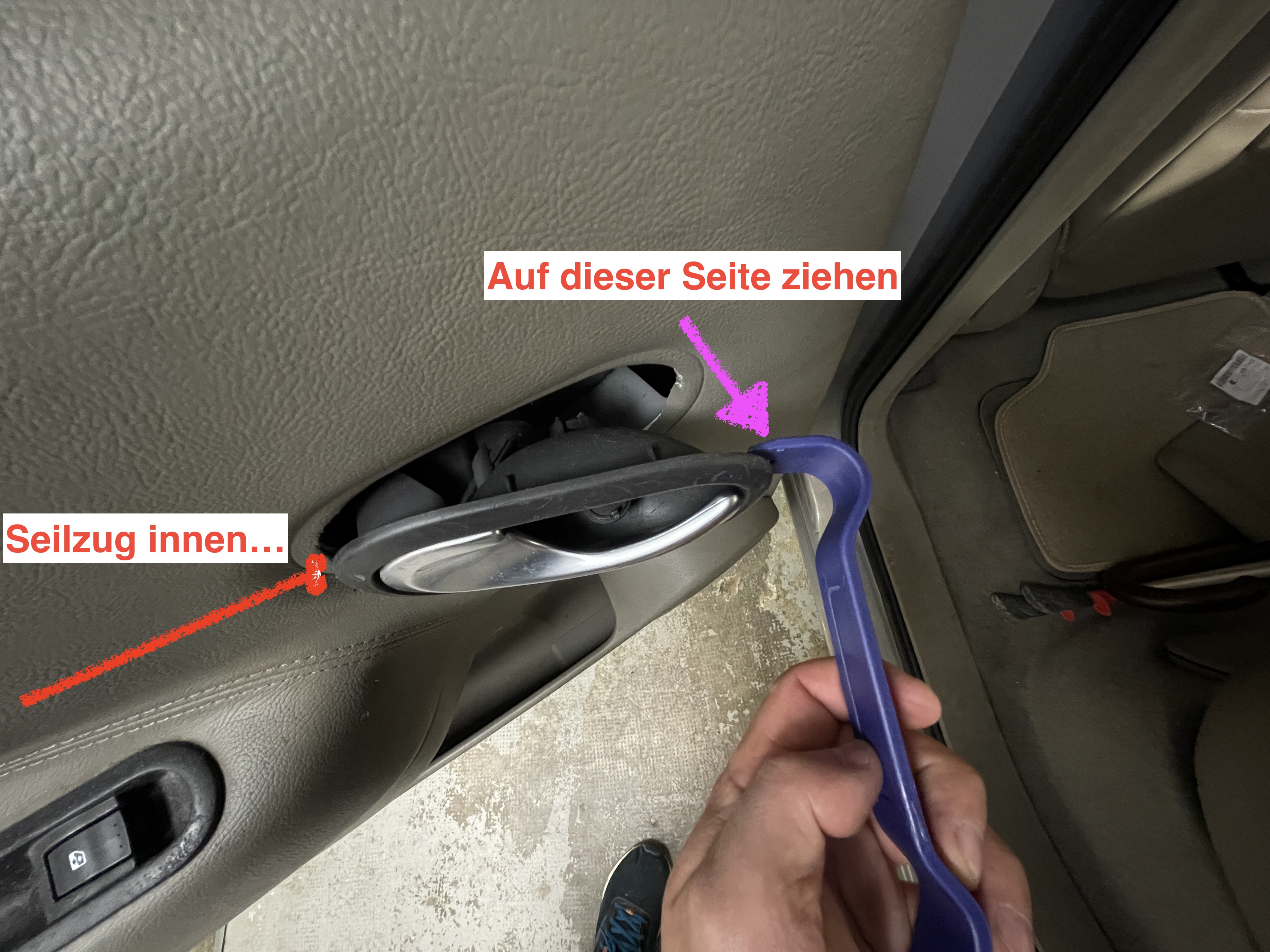

Abend,

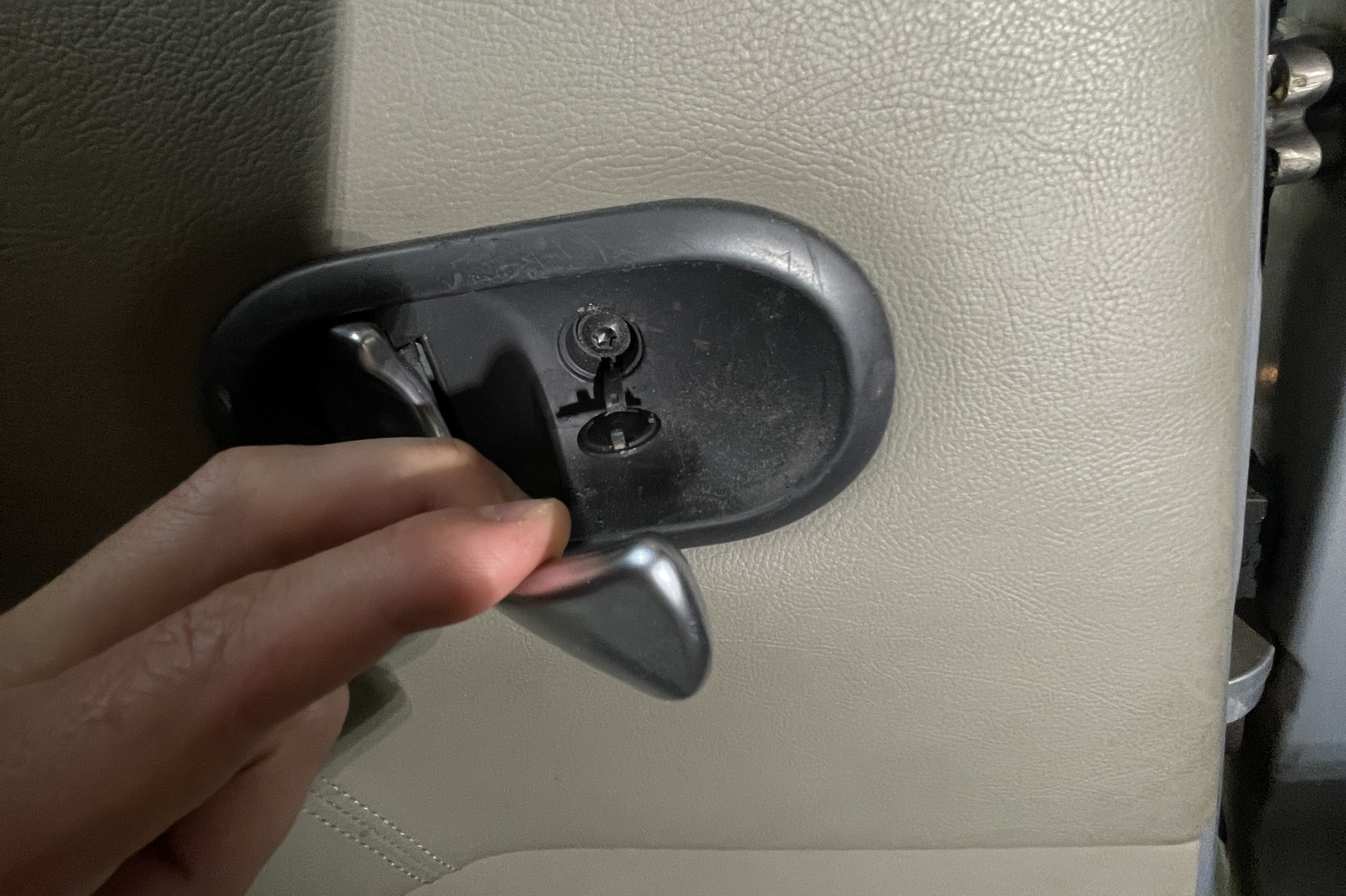

meine Blenden sind nach 20 Jahren (wegen Softlack) leicht klebrig... 🤢
ext/dmzx/imageupload/img-files/24596/19 ... 114845.jpg

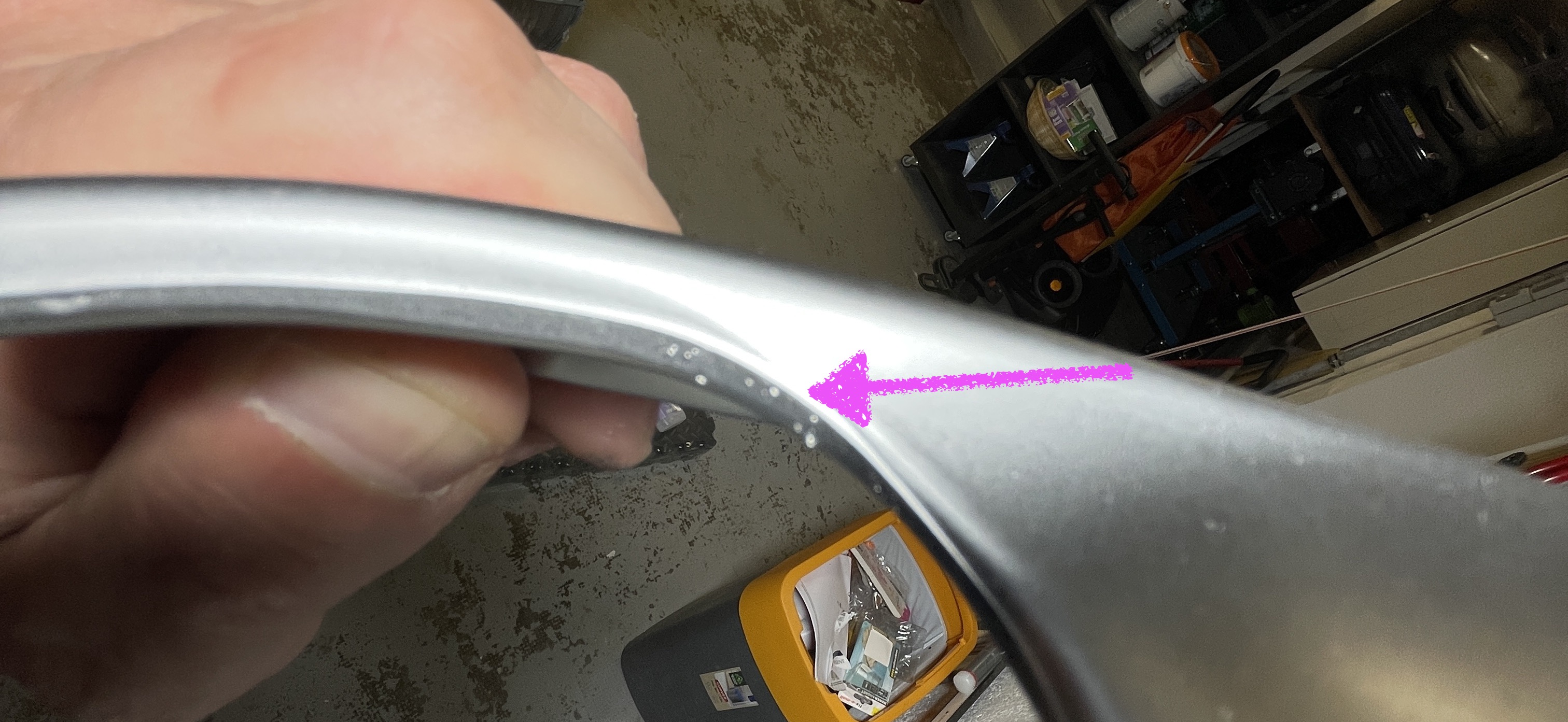

Es gibt online Ersatz... aber die Hebel sind schlechter (*1) verarbeitet als das Renault Original.
Also: wie wäre es mit einer "Frankenstein" Lösung.
Neue Schalen + alte Hebel...

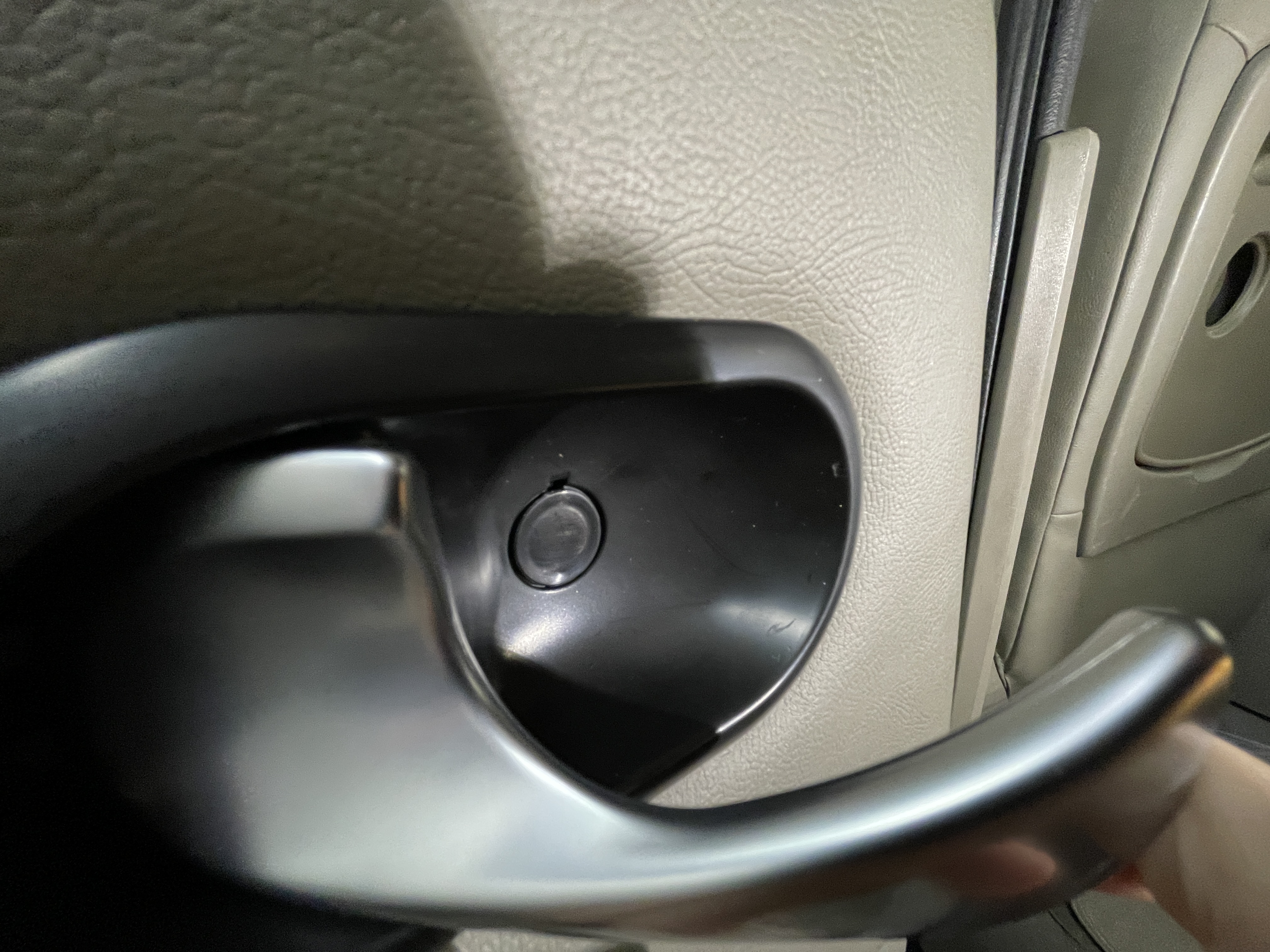

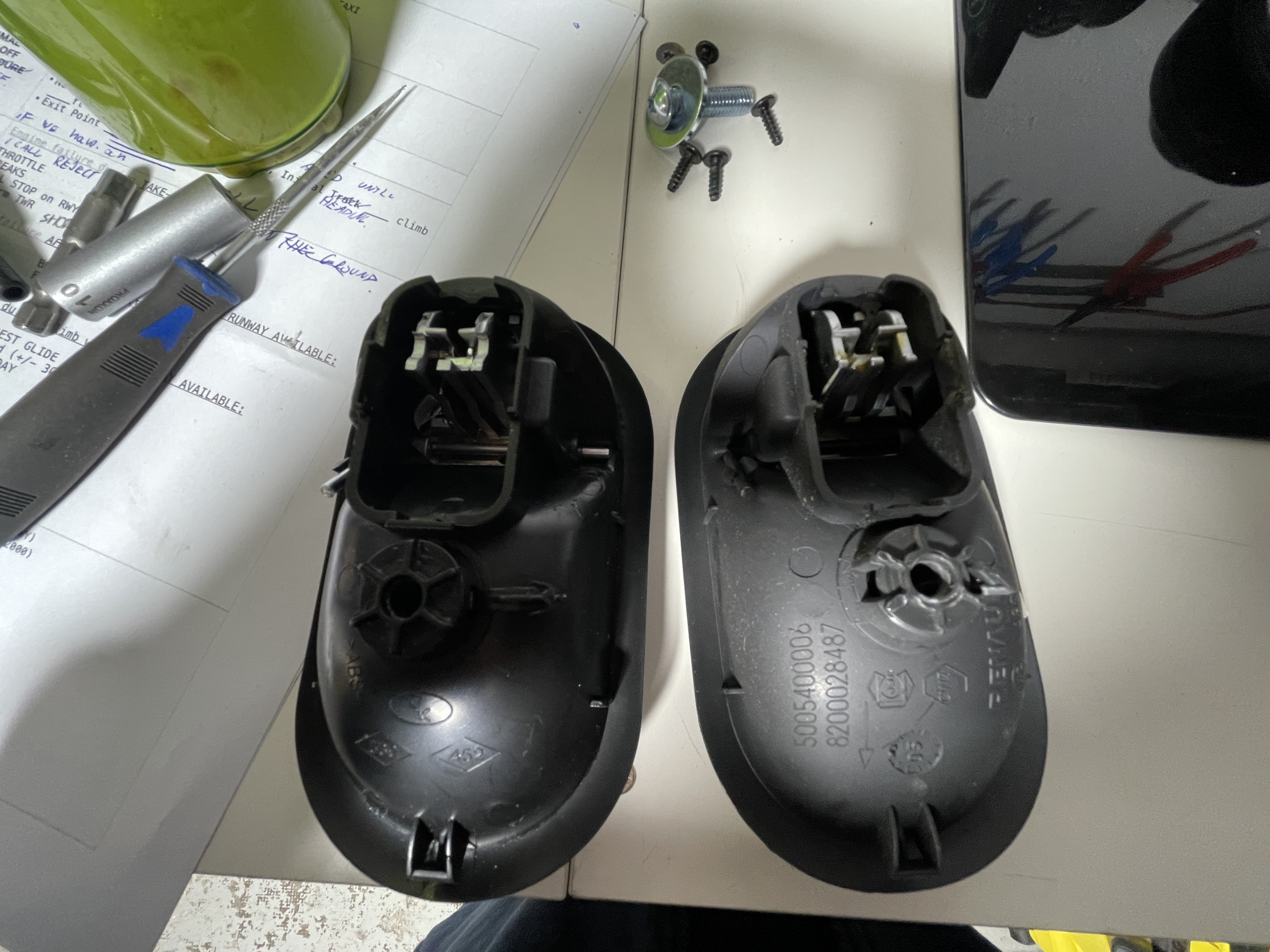

ext/dmzx/imageupload/img-files/24596/18 ... 8fc528.jpg
ext/dmzx/imageupload/img-files/24596/73 ... 57233e.jpg

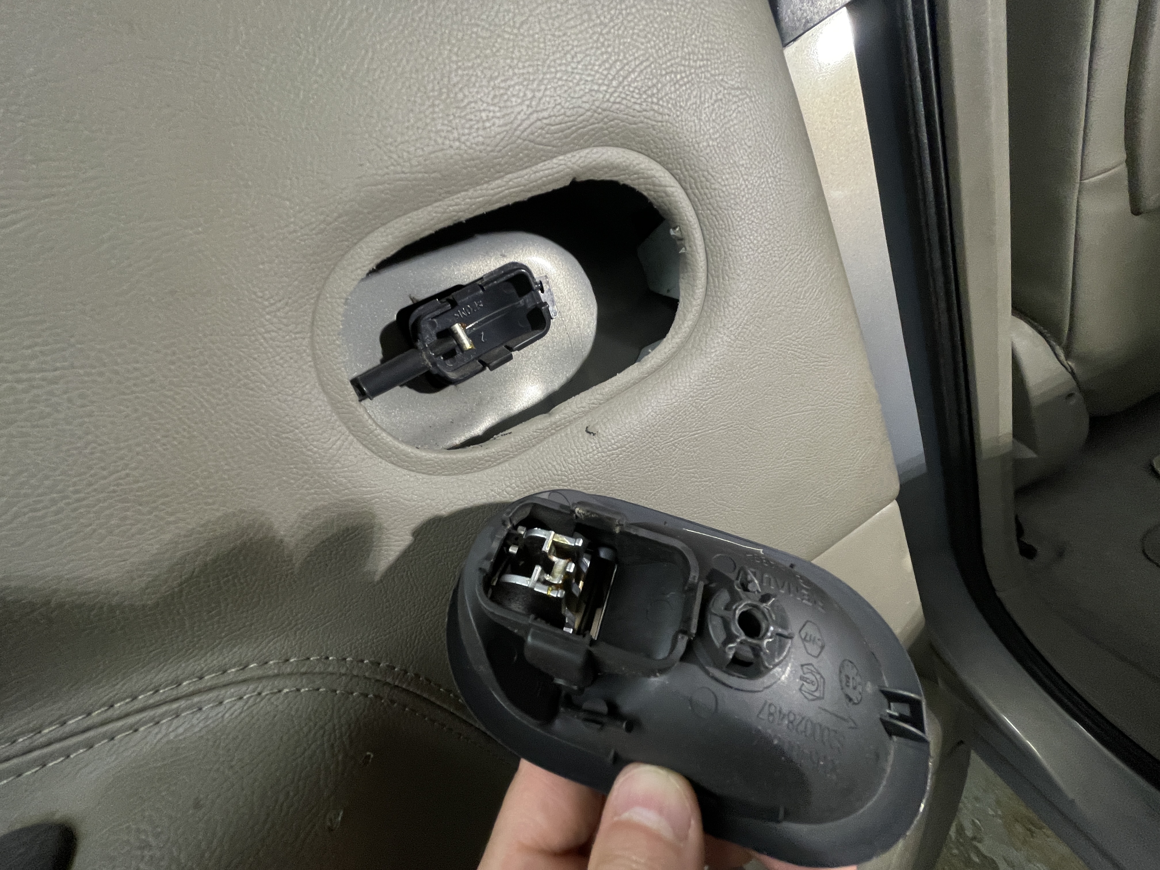

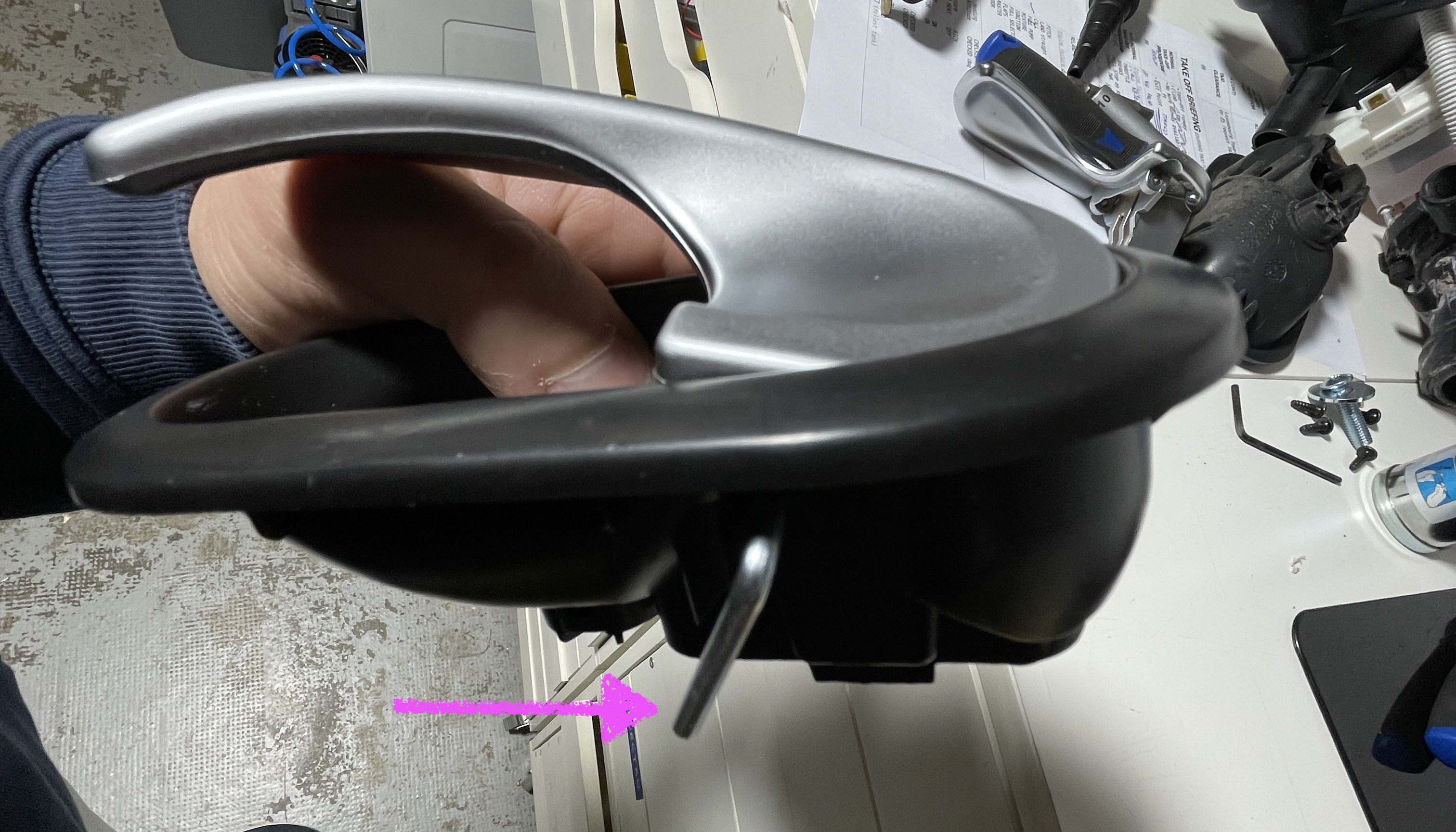

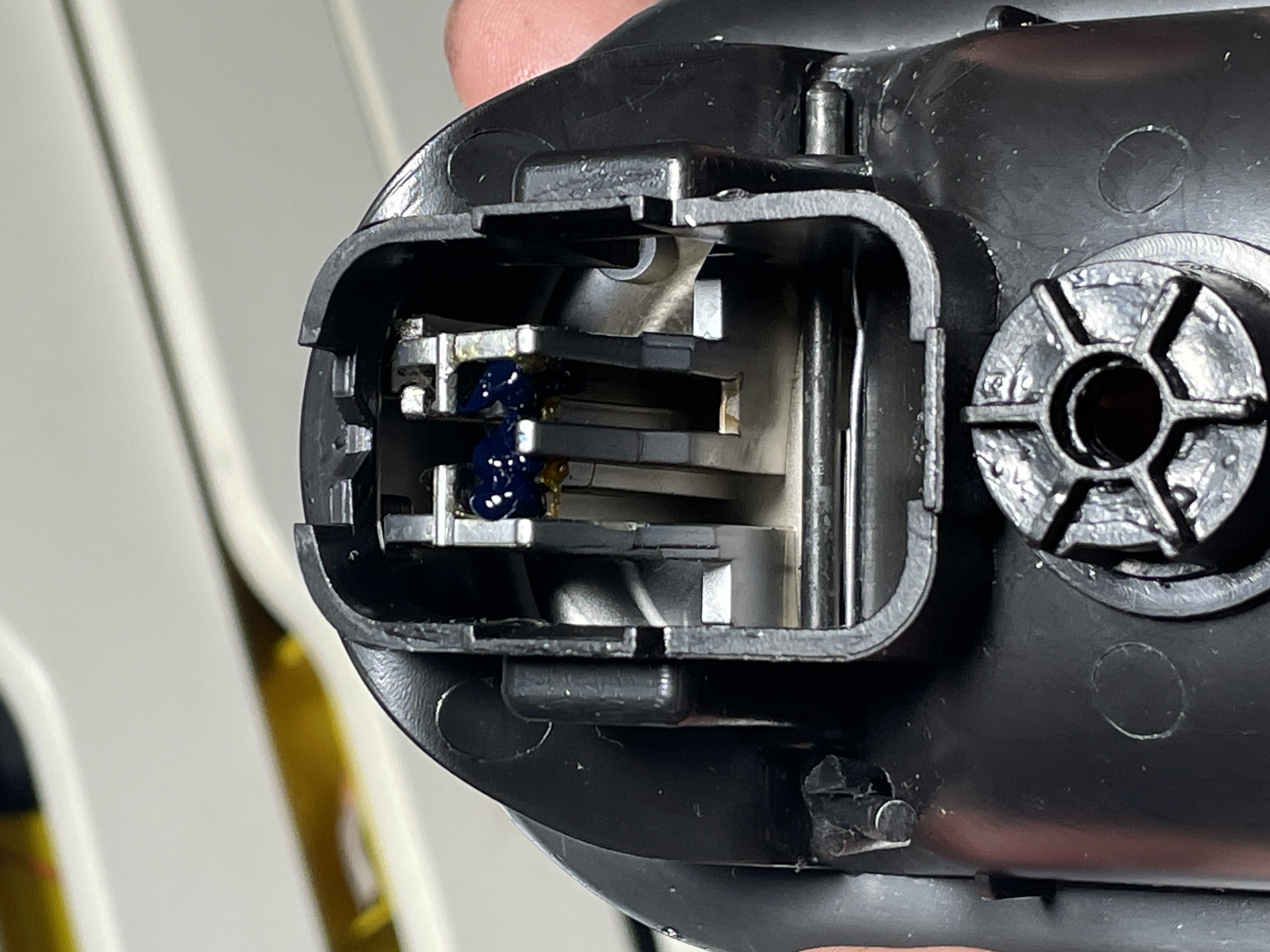

Die Hebel sind mit einem Metallstift gehalten, sehr einfach zum tauschen
ext/dmzx/imageupload/img-files/24596/9b ... 7ce349.jpg
ext/dmzx/imageupload/img-files/24596/4e ... 4d50ab.jpg
Etwas neues Fett nicht vergessen 🙃

Einbau geht erstaunlich einfach...

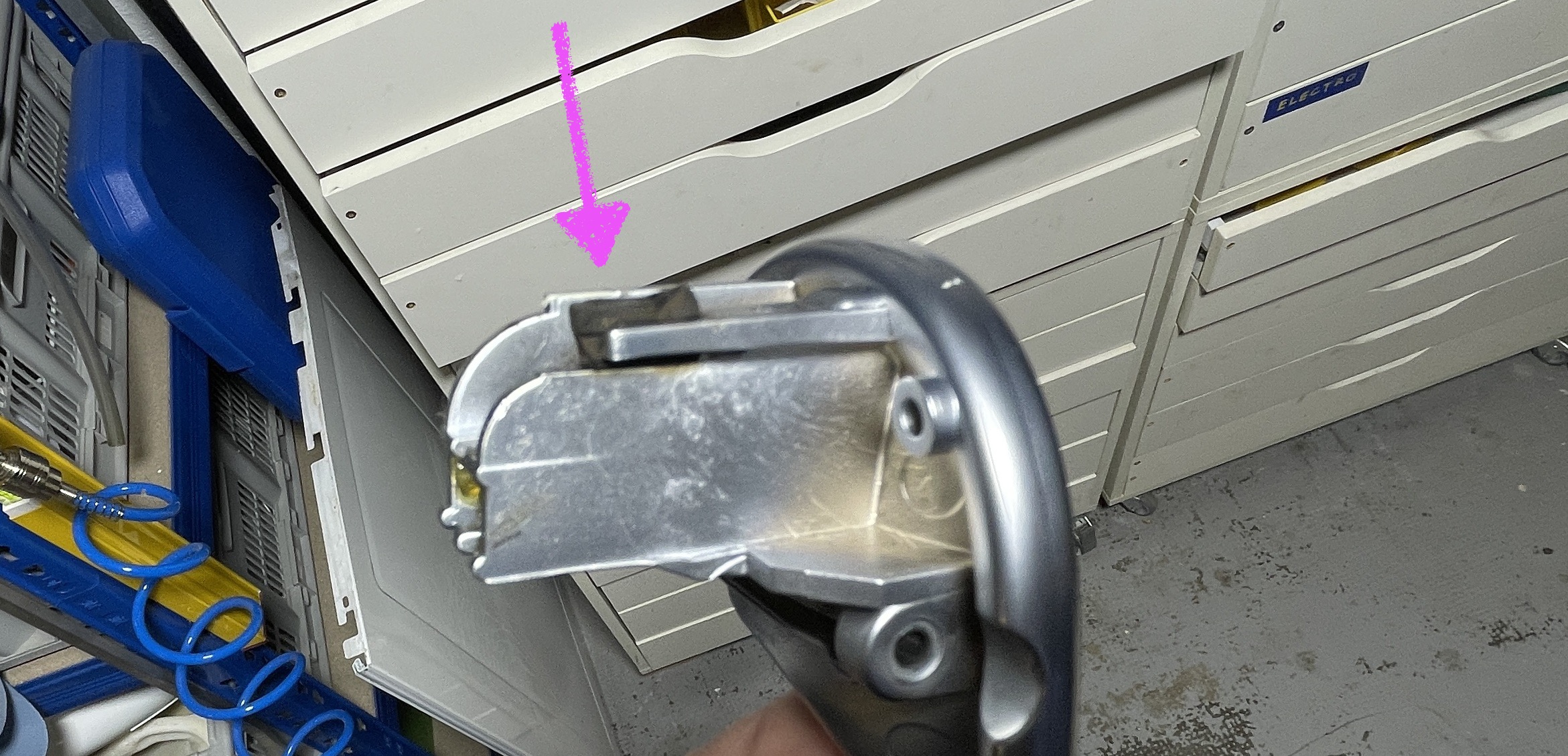

*1
Schlechter bedeutet:
Der kleine Gummi "Dämpfer fehlt, es verhindert das aufschlagen nach dem loslassen...
ext/dmzx/imageupload/img-files/24596/9b ... d3f990.jpg
Scharfe Kanten
