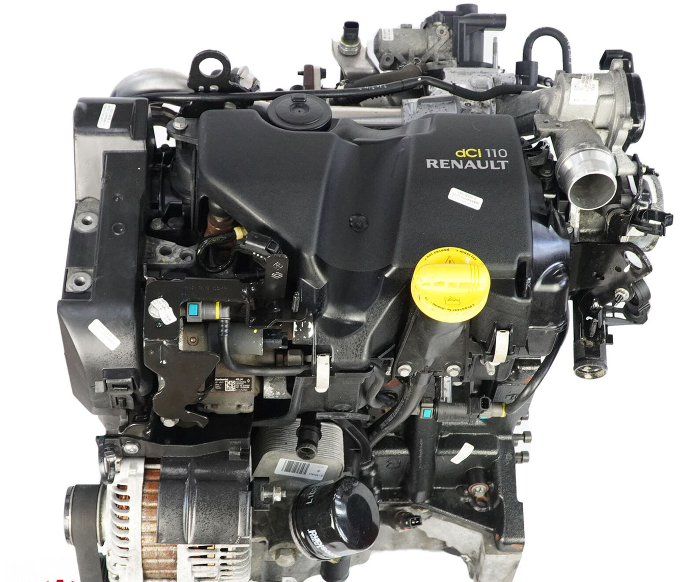

hm... du hast aber den Scenic 2... mein Motor sieht so aus, siehe Bild... welche Rohre meinst du?
Ich habe beim Ladeluftkühler leichten Ölaustritt. Wenn ich das Auto von vorne Ansehen, dann auf der linken Seite. Das habe ich gesehen, weil ich die Stoßstange mal abgeschraubt hatte.
