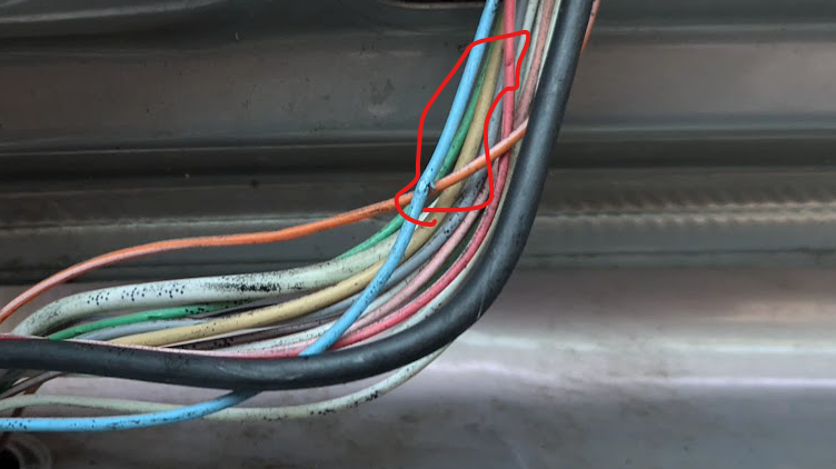

1. Ich kann am Übergang von Karosserie zur Heckklappe an den Kabeln nichts auffälliges entdecken. Ich habe auch diese geriffelte Tülle aufgeschnitten, um mehr sehen zu können. Aber leider nichts zu erkennen. Schaue ich an der richtigen Stelle? Hat jemand noch einen Tipp?

Probier mal die Kabel Etwas auseinanderzuziehen, auch wenn äusserlich keine Beschädigung (oder fast keine) sichtbar ist, kanns sein, das innen die Adern gebrochen sind
Das Blaue wie auch das Rote scheinen zumindest äusserlich beschädigt zu sein:
ext/dmzx/imageupload/img-files/12099/01 ... a392f7.png
Kenne die Verkabelung nicht auswendig, aber schau mal, ob der Kabelstrang hinten nicht im Bereich der C-Säule einen Stecker hat.
