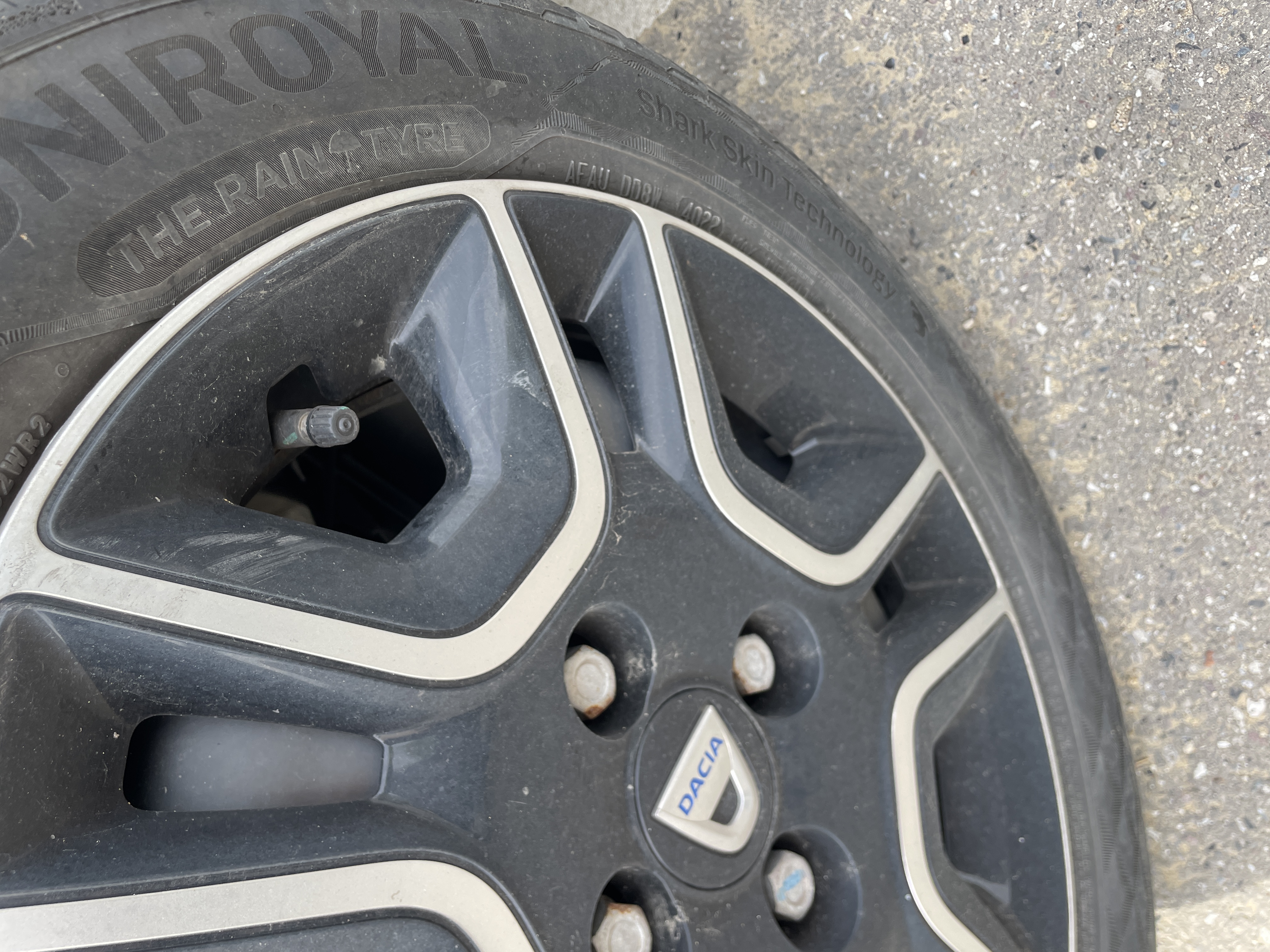

Abend,
ich weiss, falsches Forum... :roll:,
es ist ein 8 Monate alter Dacia... aber:
Hier ist ein Bild des der Felge Hinten (normal-schwarz) und Vorne (Rost...)
Der Rost / Flugrost kommt (glaube ich) von den Belägen.
Die Werkstatt (!) behauptet es sei normal bei dem e-Auto weil die Beläge "speziell" seien.
Ich habe das Auto probegefahren, beim Bremsen ist das Gefühl wie mit Metall-Belägen auf Metall zu reiben.
Bevor ich der Dame rate die Werkstatt (dringend) zu wechseln und da ich habe kein Erfahrung mit e-Autos habe...
kann Jemand etwas dazu sagen? merci.
p.s. auto wird täglich benutzt, steht nachts in einer Garage und Fahrer ist nicht wirklich vorausschauend... sprich es wird oft gebremst :P

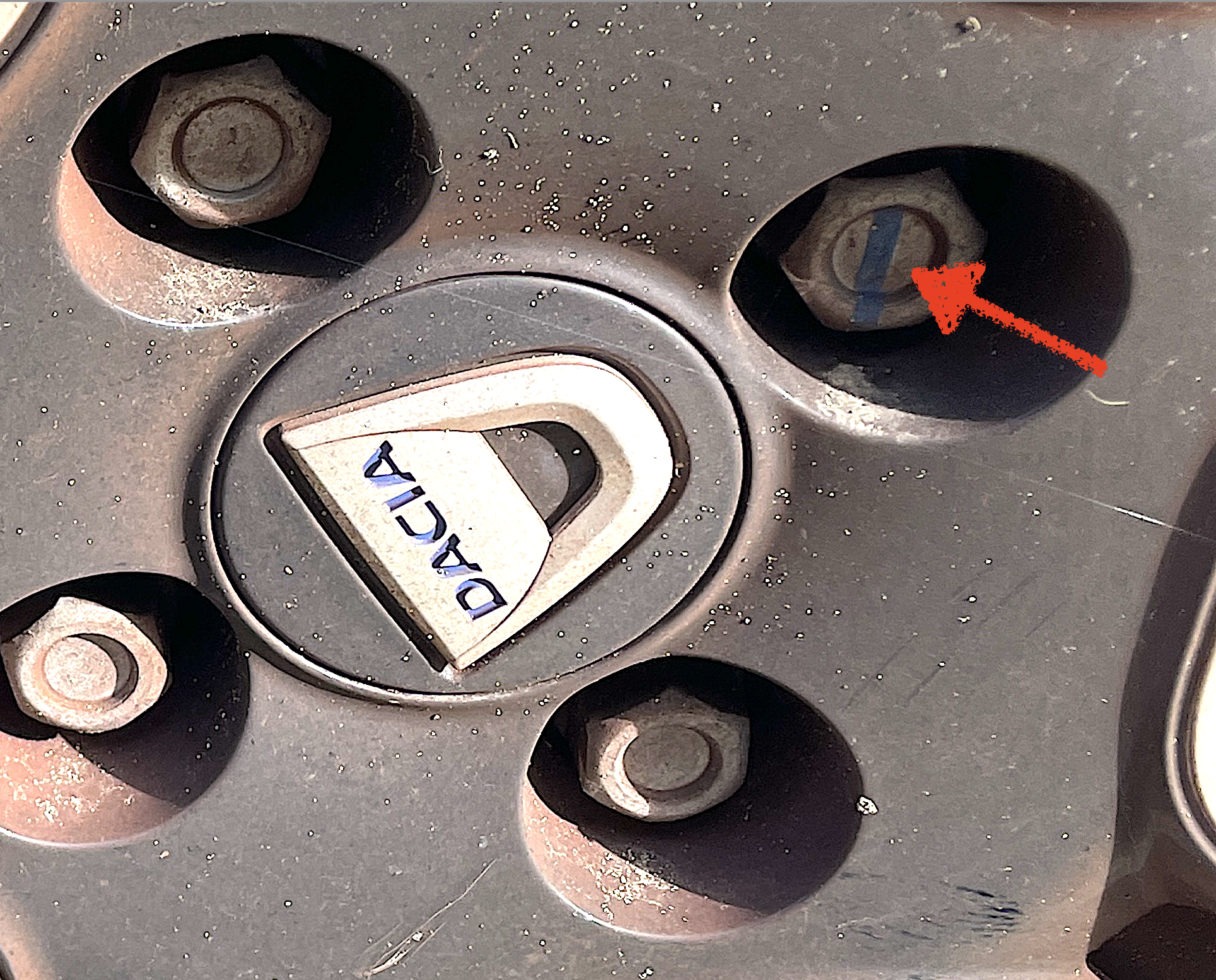

Re: Bremsbeläge E-Auto = ROST?
hmmm...
Markierte Radschrauben (?)
Es ist nicht mein Auto, und ich will nicht die Mobilitätsgarantie abschiessen :oops:
Also Plan B... Aufbocken und schauen was sichtbar ist :roll:

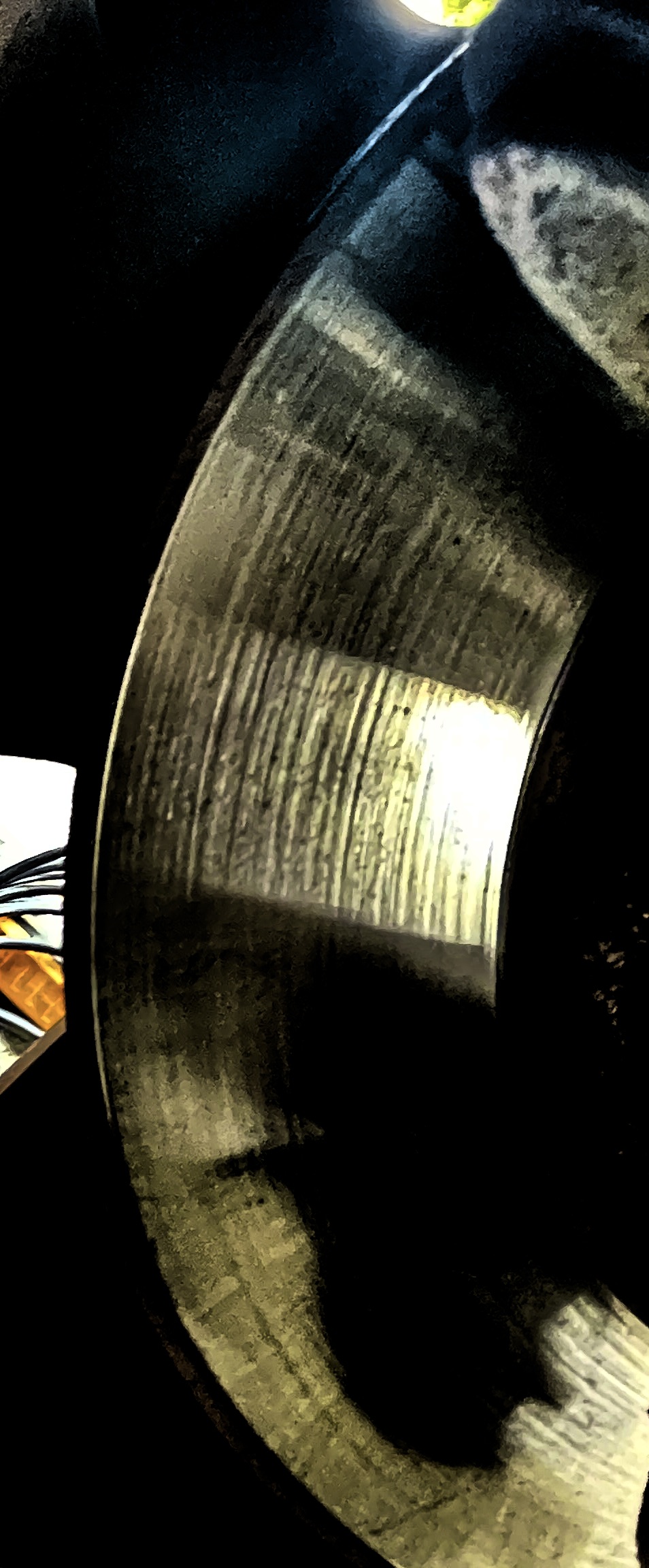

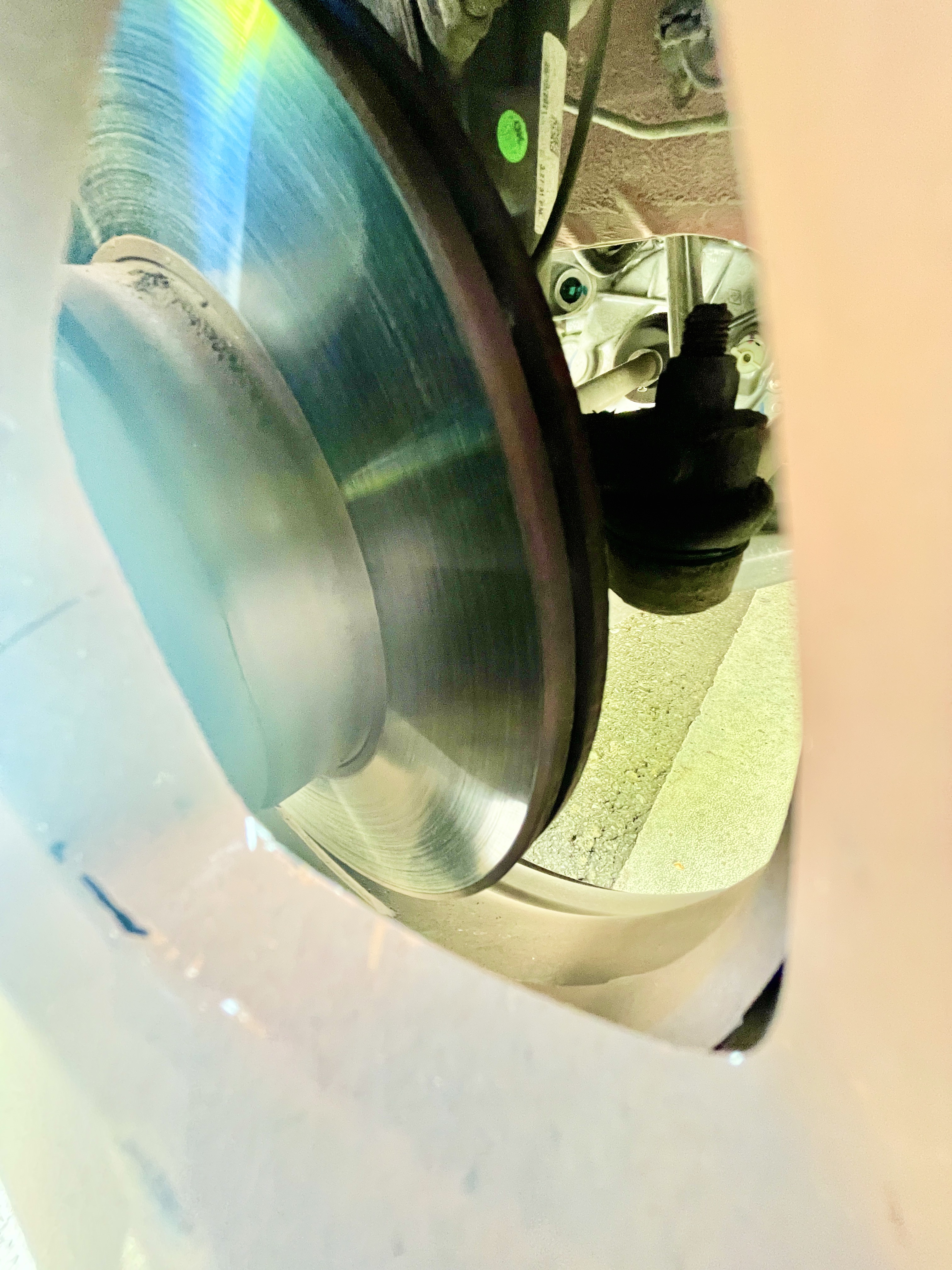

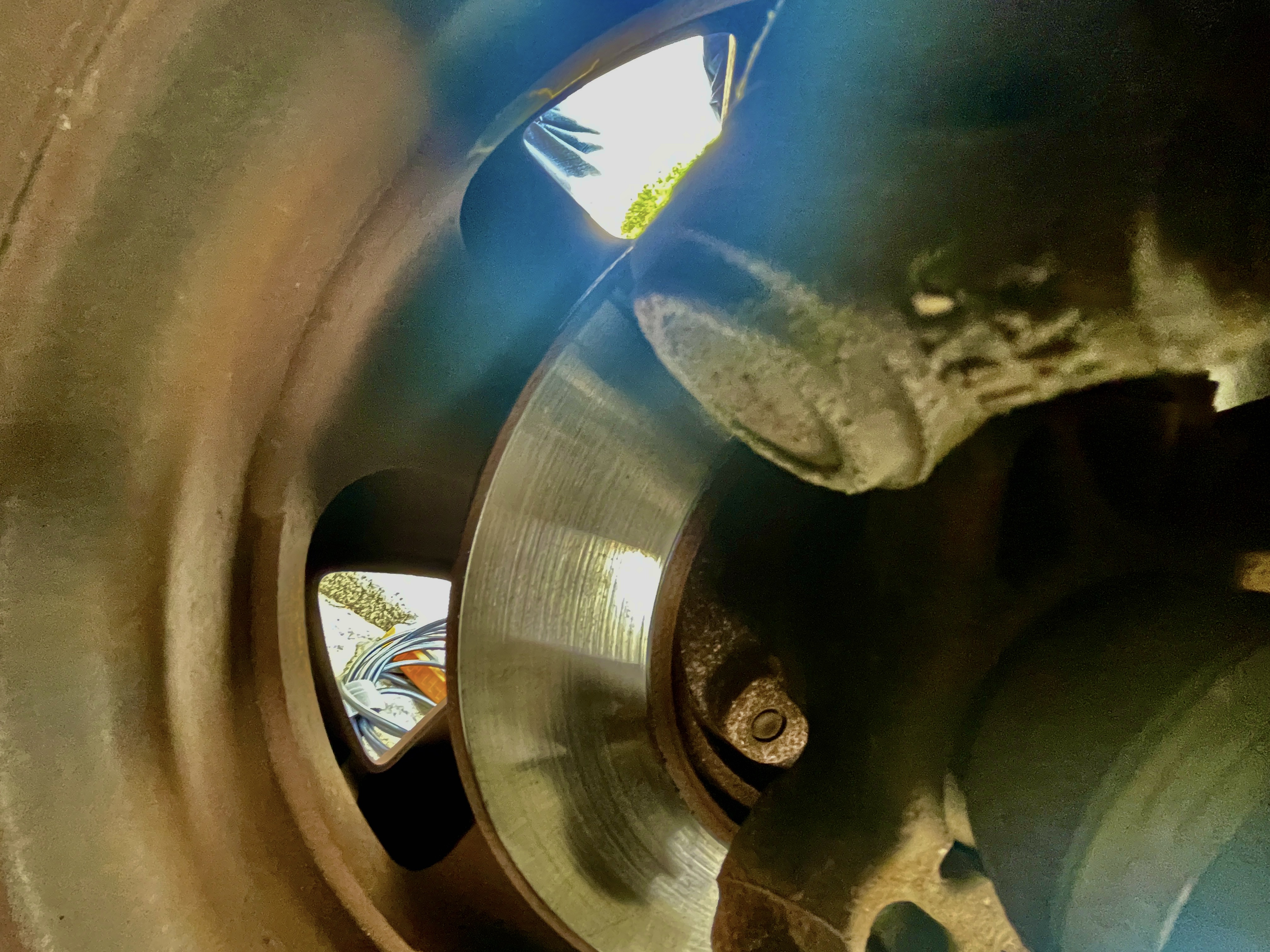

Tja, meiner unqualifizierten Meinung nach,
haben die Scheiben INNEN extreme Rillenbildung...
Innen_1
ext/dmzx/imageupload/img-files/24596/95 ... f42c94.jpg
Innen_1 mit Kontrast
ext/dmzx/imageupload/img-files/24596/9d ... faab8d.jpg
Aussen (eher gut & glatt)
ext/dmzx/imageupload/img-files/24596/82 ... 02c49b.jpg
Die Dame war heute mit Ihrer Tochter (nach meinem leicht genervten Drängen) in der Dacia Werkstatt,
Ergebnis: Das mit dem Rost ist gaaaanz normal, weil vorne Scheibenbremsen verbaut sind und hinten Trommelbremsen :roll:
Ich kann Sie leider nicht zum Glück zwingen, da BEIDE die Bremsgeräusche nicht wahrnehmen und das Auto fährt ja, also kein Problem 😡
UND... die Werkstatt sagt ja es ist alles gut 🤬
