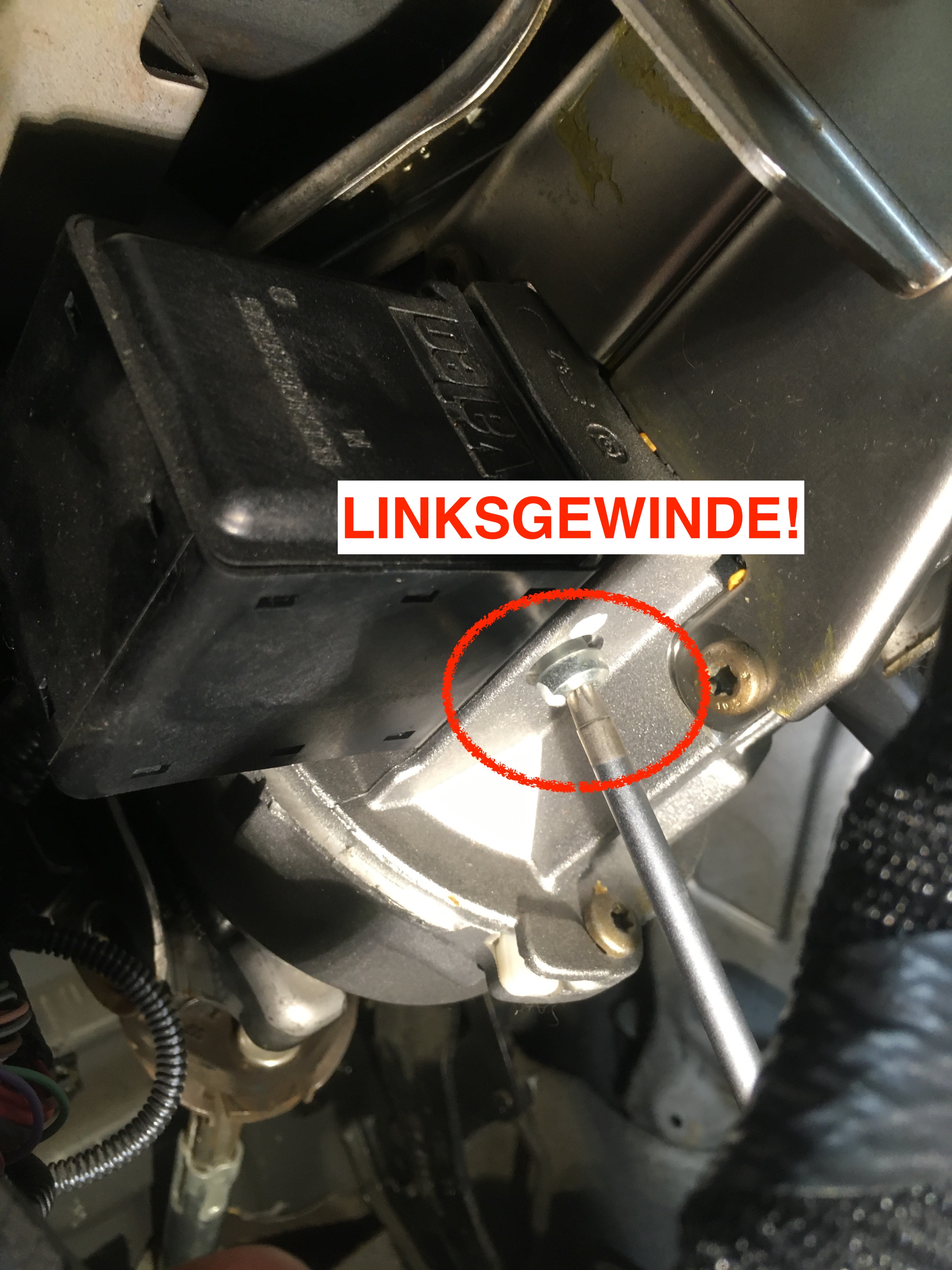

liess dich aber vorher in das Thema Ausbau etwas ein...
z.B. die Schraube die das Modul festhält ist ein Link-Gewinde... als Rechts drehen...
was ich (aus Angst) nie gemacht habe (und Du solltest es auch nicht ;-) ist,
das Modul einfach abklemmen (da es ja nicht eingerastet ist) und schauen ob der Motor überhaupt startet. (glaube ich zwar nicht...)
Aus (mir unklaren) Gründen ist die Wegfahrsperre TüV relevant...

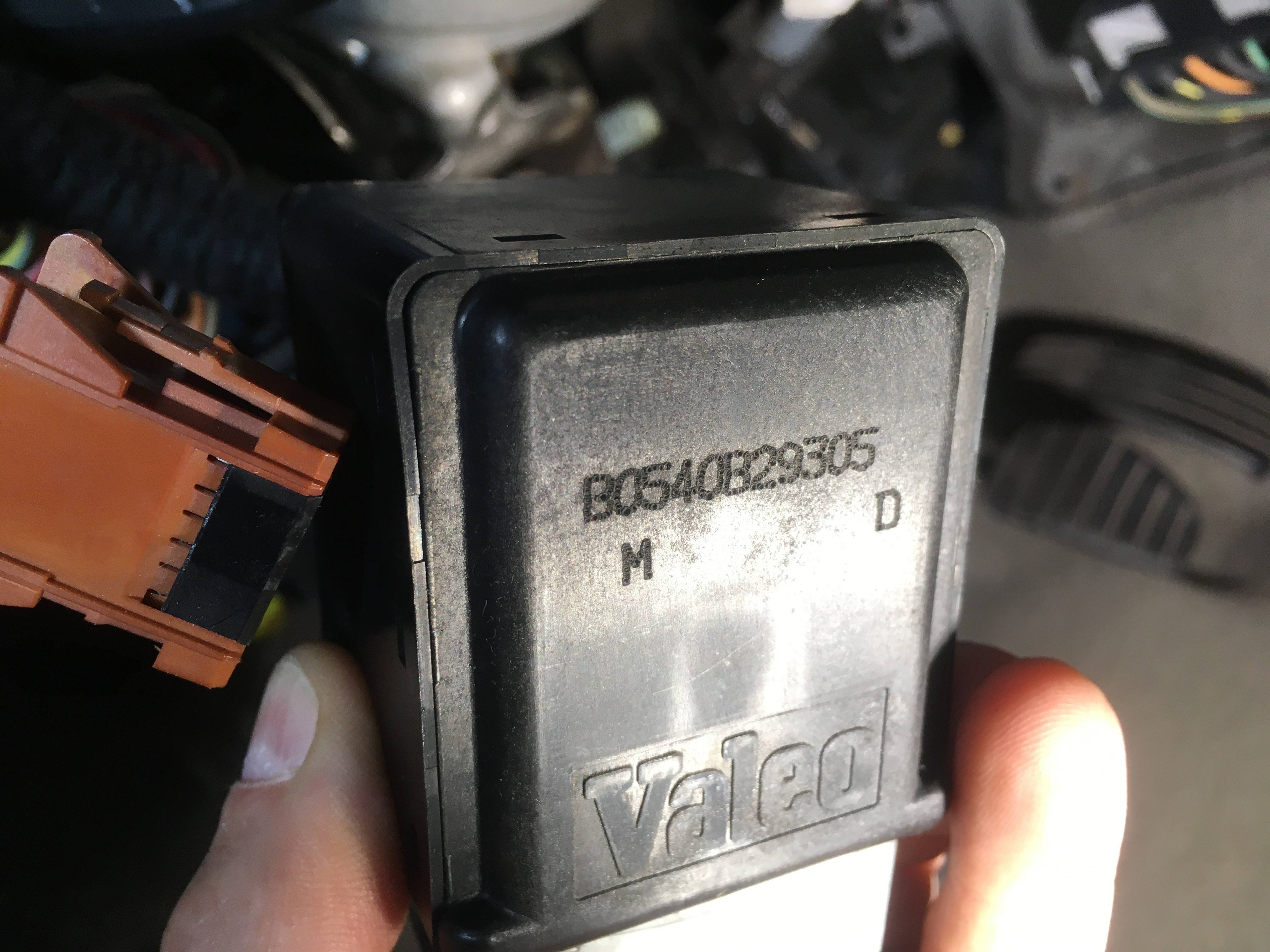

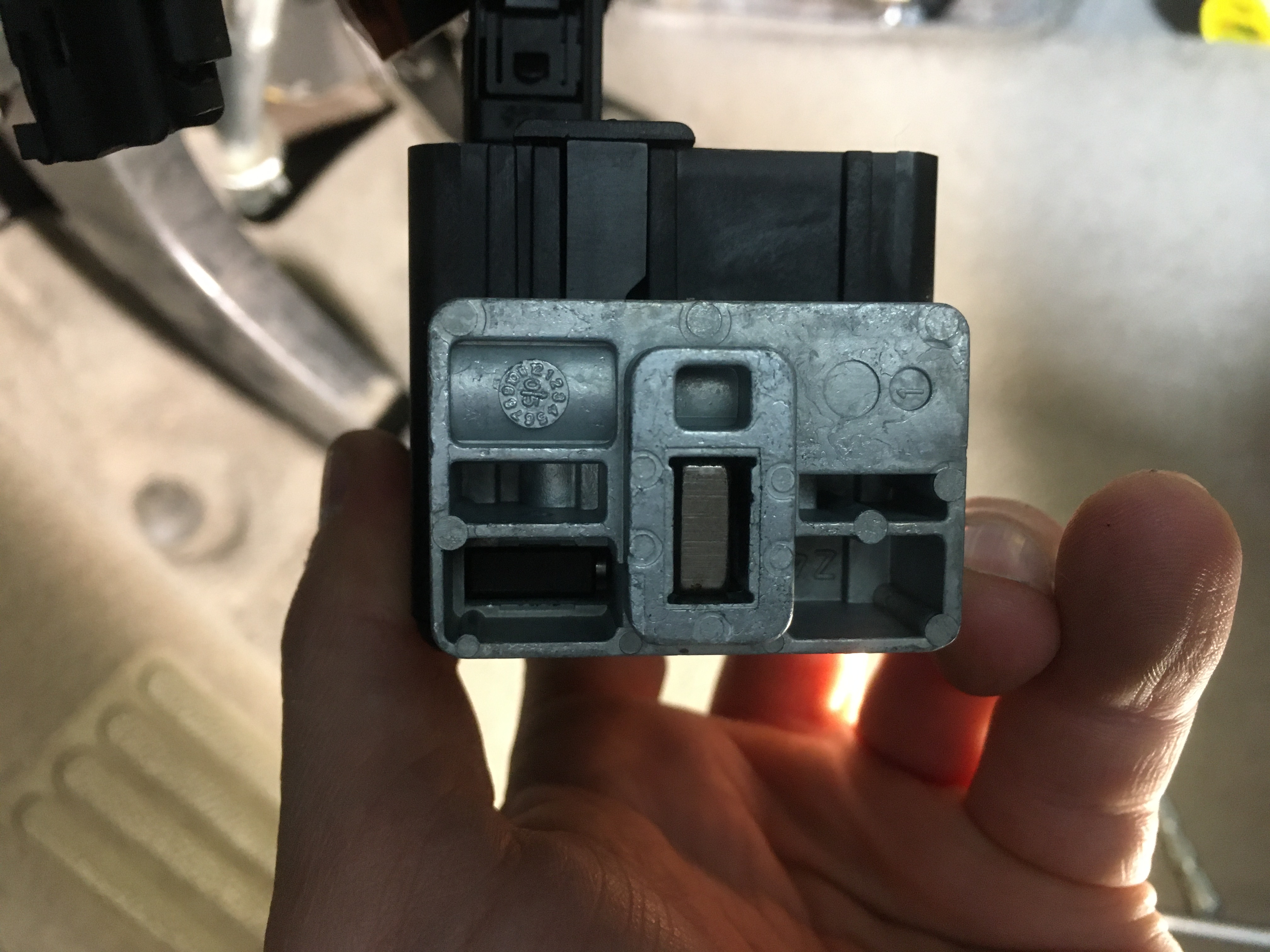

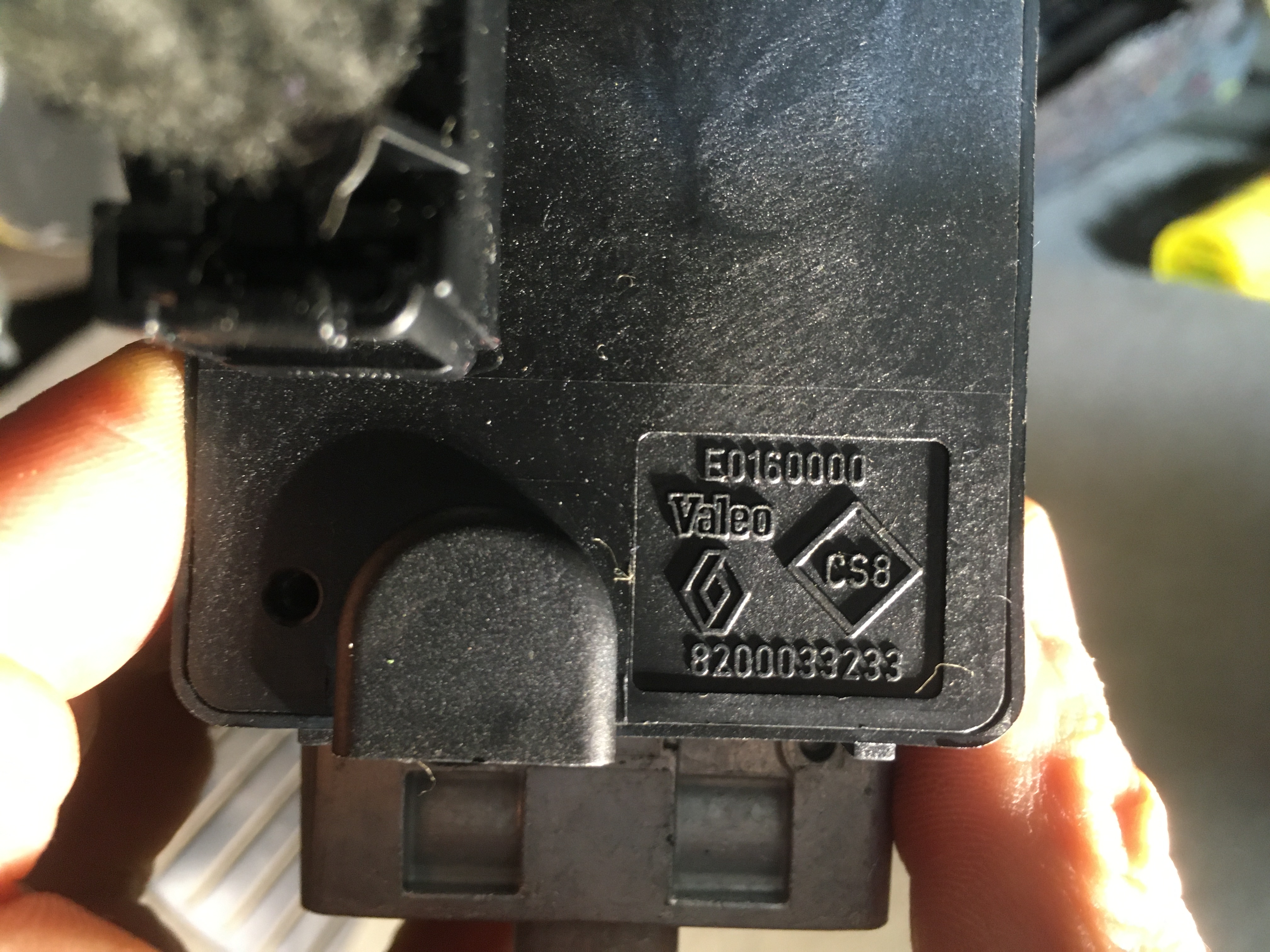

Relatives Happy End, weil wenig Geld ausgegeben, dafür Zeit investiert (und ich bin einem Freund ein Abendessen schuldig. Das weiß er nur noch nicht):
Heute die Lenkradsperre ausgebaut = sehr einfach.
Das Kästchen dann behutsam aufgemacht. ACHTUNG! Hier sollte man unbedingt darauf achten, dass einem das Ding nicht auseinander fliegt. Ist mir leider passiert, kam erst dann auf dieses PDF (wertvoll!)
https://www.pdf-archive.com/2014/02/25/ ... 2-phase-2/
Am Ende hat es gereicht, dass ich die Manipulatioonssperre ausgebaut habe. C'est ca. Wagen springt an, keine Fehlermeldung, alles gut. Nun habe ich keine Lenkradsperre mehr, aber das ist nicht wichtig. Theoretisch bleiben der Wagen und ich nun noch bis zum Ende des TÜVs zusammen.
