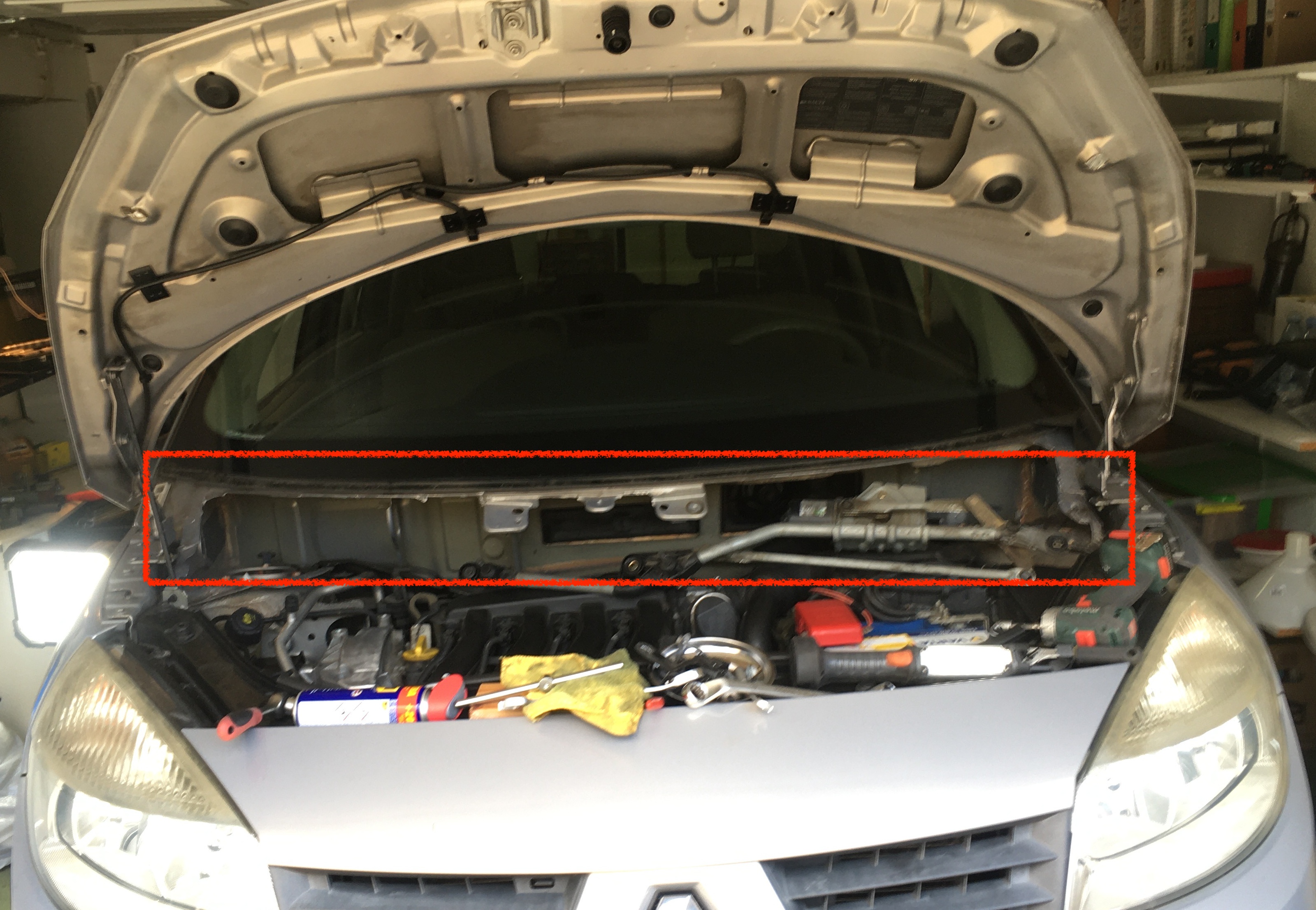

Scheibenwischer und die Abdeckung gehen in 20 Min runter.
Dann hast Du mehr Platz & Sicht...
ext/dmzx/imageupload/img-files/24596/84 ... 5fc546.jpg

Super Idee! Danke.
... und dann kann auch die Ablauflöcher gleich mal von oben gut durchpusten.
Und komme vielleicht auch der Sache auf den Grund, warum Wasser durch die Motorhauben-Dichtung kommt und sich direkt im Batteriefach sammelt. Auch so ne neue Erkenntnis :roll:
Bis zum Ergebnis – hoffentlich nächste Woche. Teil soll Ende des Monats ankommen.
