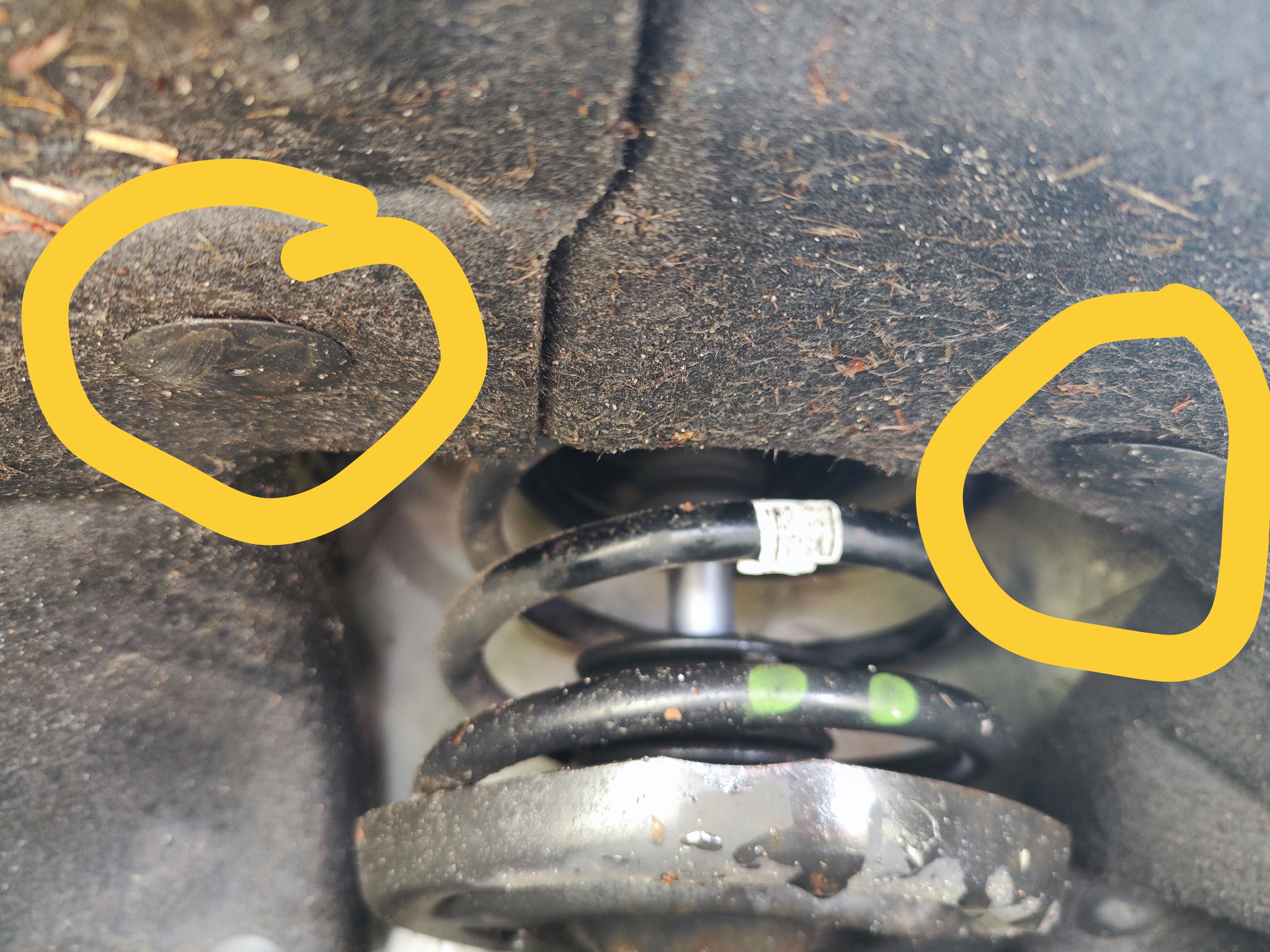

Hatte gerade dasselbe Problem und hier wurde mir geholfen:
viewtopic.php?f=75&t=19555
Einfach zwei Klipse von der Radverkleidung lösen, die Verkleidung nach unten biegen und dann kommt man gut ran. Hat ca 8-10min pro Seite gedauert.
