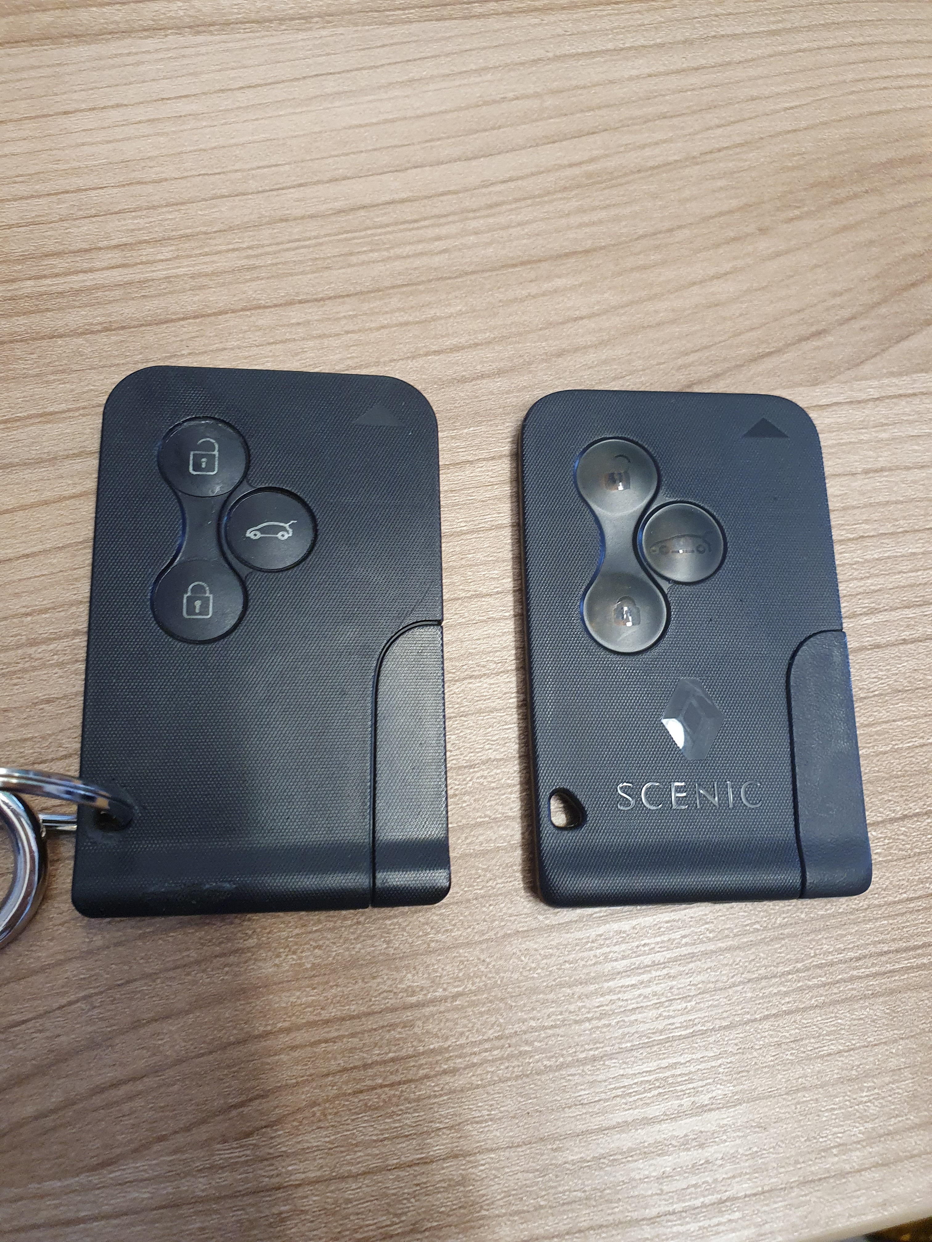

ext/dmzx/imageupload/img-files/24833/48 ... f10fd4.jpgMoin Moin , es ist vollbracht. Zweite Schlüsselkarte da, von Renault angelernt und das Keyless Problem hat sich in Luft aufgelöst.
Ich habe ja gedacht ds ich jetzt in Ohnmacht falle bezüglich der Kosten, nach dem mich die Karte alleine 239 euro gekostet hat, wollte der Freundliche aber nur noch 62 Euro zum anlernen haben. habe mit viel viel mehr gerechtnet.
Es hat sich also sehr gelohnt.
