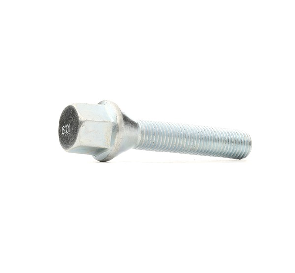

ich habe hübsche neue Radschrauben von der Marke "DIEDERICHS" bekommen,
die sind aber zu lang für die Stahlfelgen von Renault Scenic 2.
Soll Gewindelänge -> 26mm
Ist -> 50mm
Tja :-) und hier die Frage... WARUM sollte man lieber die Schraube mit einer Festigkeit von 10.9 nicht absägen...
Also, angenommen die Flex würde das Material zu stark erhitzen, ok.
Aber mit einer Handsäge?
ext/dmzx/imageupload/img-files/24596/29 ... db0b4e.jpg

VOOOORSICHT - Es gibt Schrauben, die die vollen Umdrehungen brauchen. 10.9 ist schon recht ordentlich, aber Du nimmst der Schraube 50% an Gewinde. Wie sieht denn eine originale Schraube aus? Sind das auch 10.9er?
Flexen geht nicht, da die Schraube zu heiß wird und deutlich an Zugfestigkeit verliert!!!
Aber das hattest Du ja schon geschrieben. Ich sage es nur nochmal, damit niemand auf die Idee kommt.

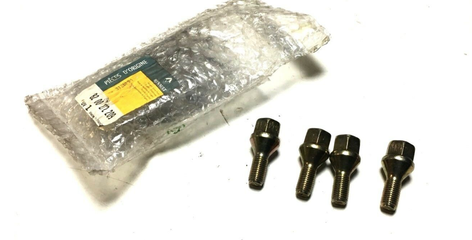

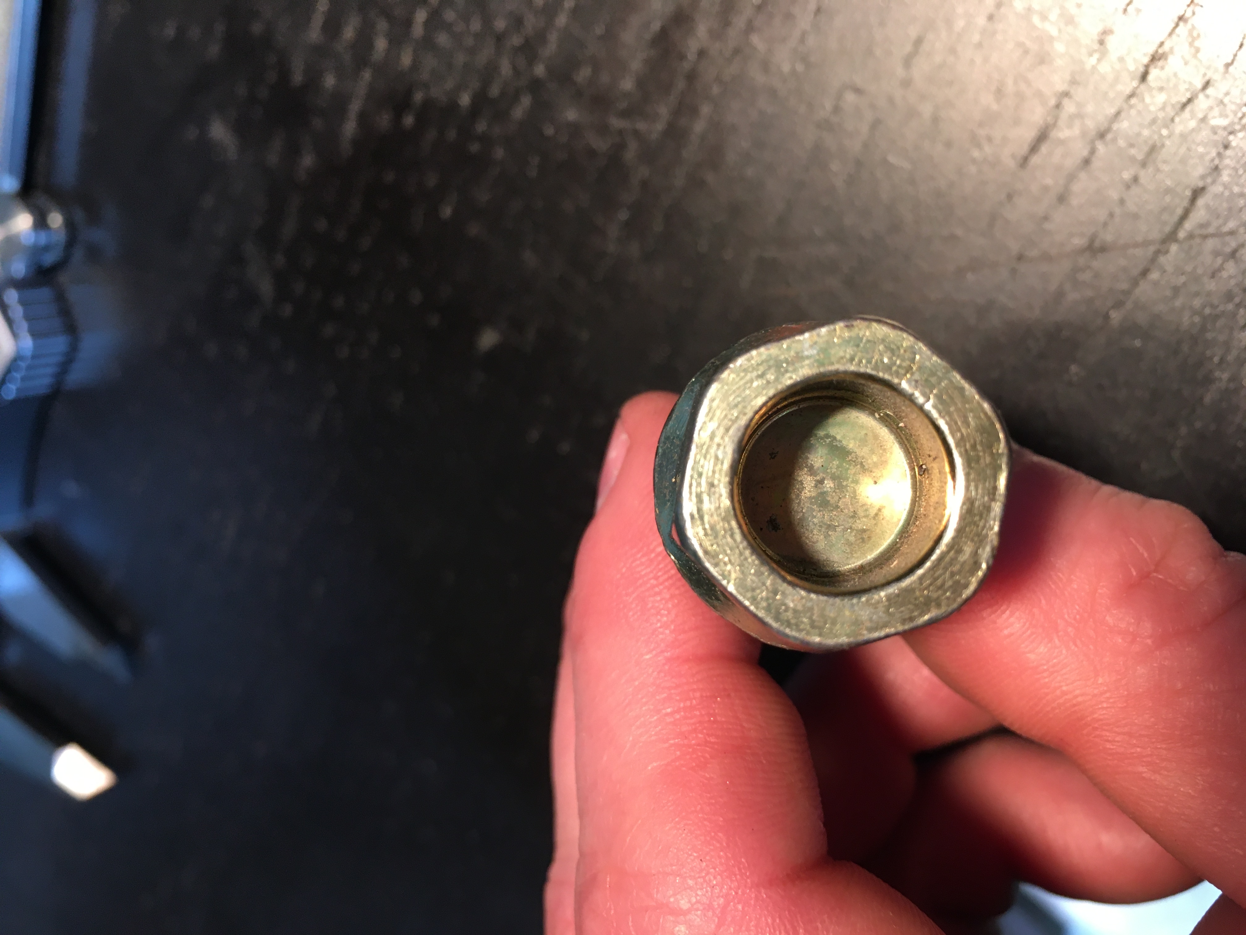

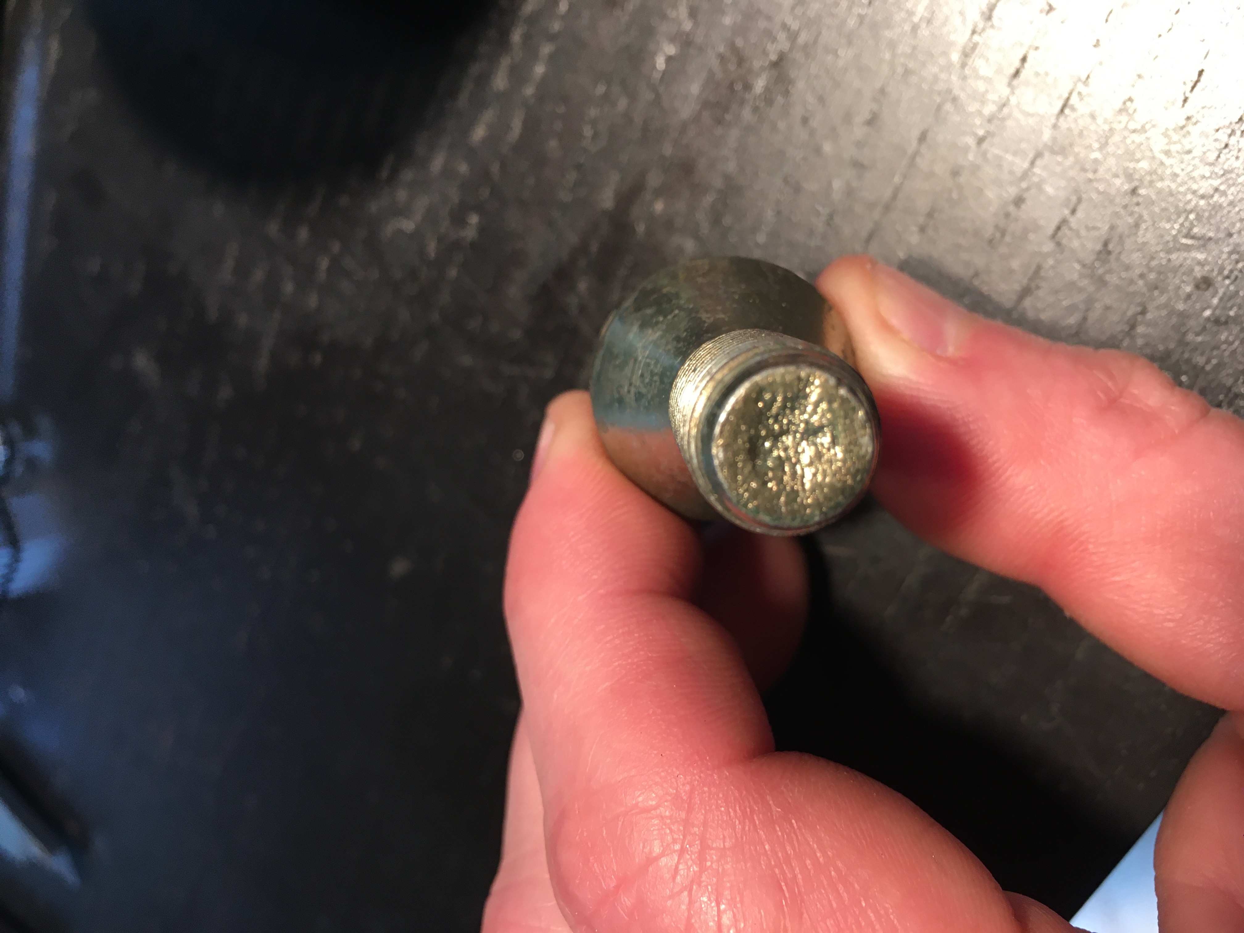

die Orginal Renault Schrauben (aus dem Jahre 2005...)
haben leider keine eingestanzte Nummer/Kennung (Die 10.9 verwendet Febi und andere Hersteller)
