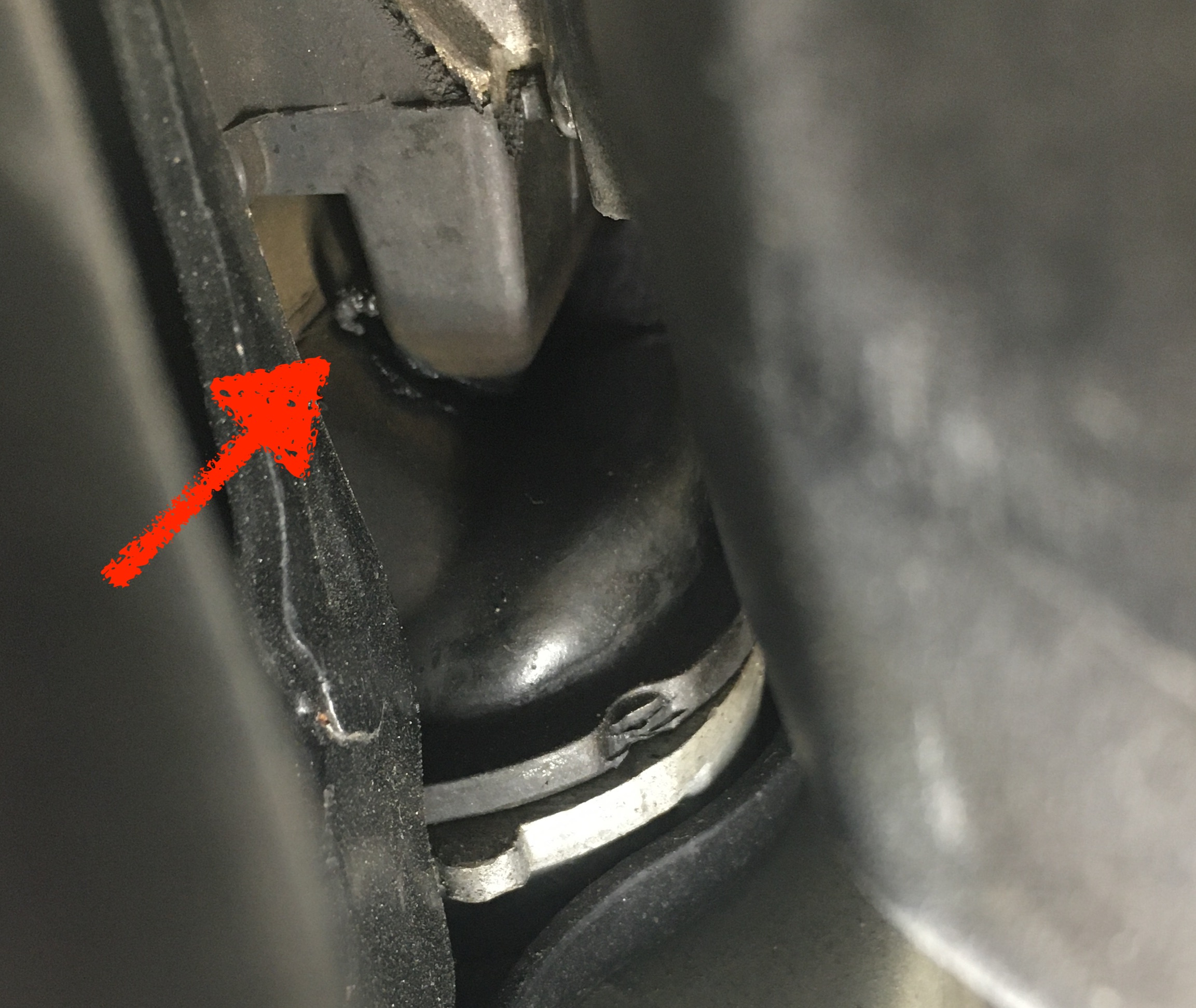

und die "Suppe" aus dem Febi Motorlager läuft schon raus 😖

diesel-engine hat geschrieben: ↑6. Jun 2022, 12:43 ... ein Jahr später...
ext/dmzx/imageupload/img-files/24596/98 ... 0b4371.jpg
Ja so war das bei mir auch mit dem Febi Motorlager... leider fangen auch kurz später die Vibrationen wieder an :?
Das Originale kam bei mir im März letzten Jahres rein und "noch" ist es Dicht
