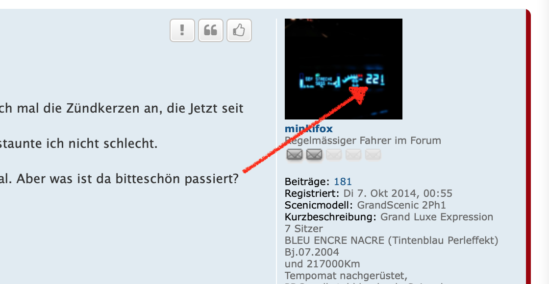

Selten waren Frage und Antwort so NAH beieinander :lol:
ext/dmzx/imageupload/img-files/24596/bf ... 31bbeb.png

Dat muss der abkönnen :lol:
Is ja jetzt gerade erst Sauber eingefahren mit seinen 16 Jahren :P
