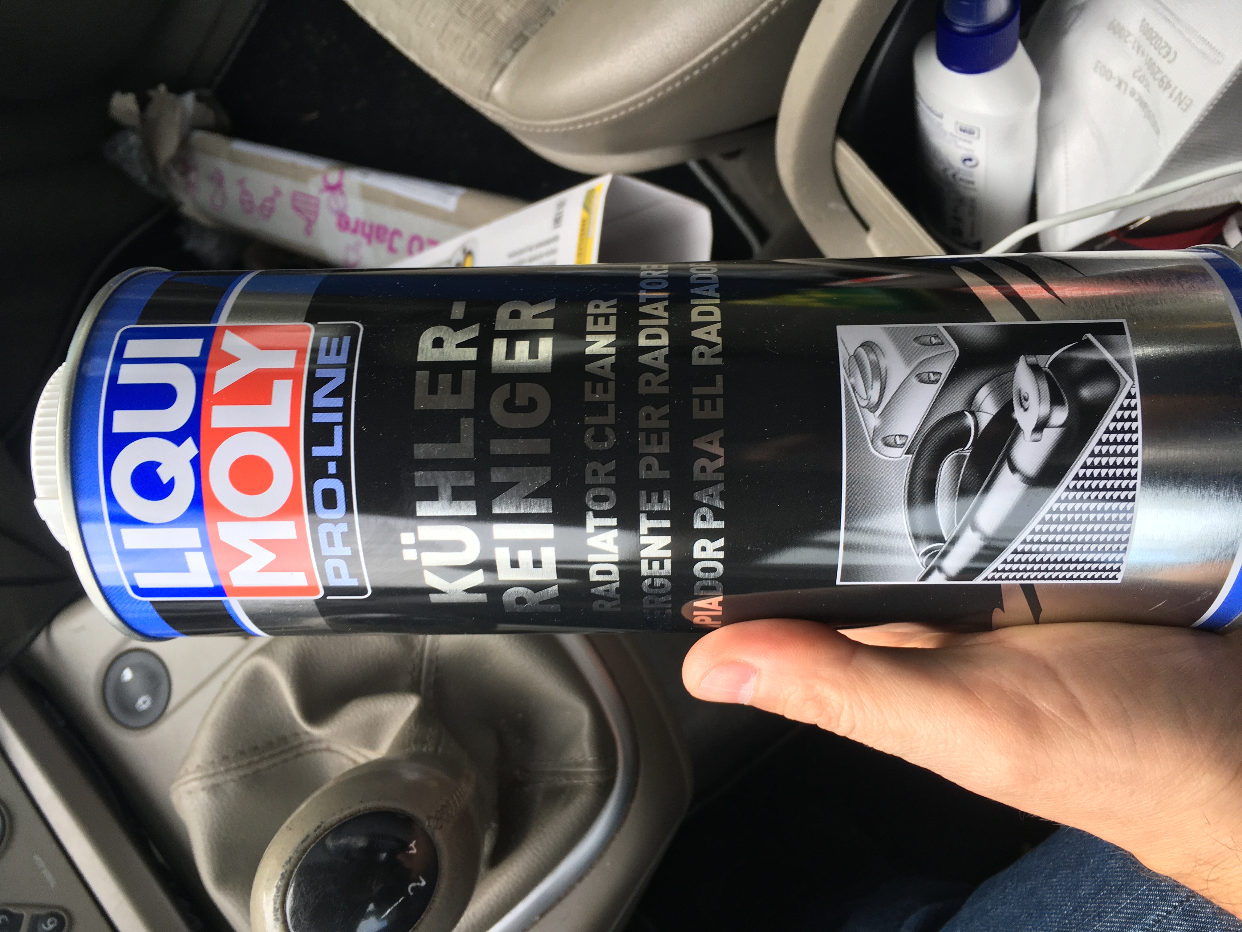

2. Egal welchen Kühlerreiniger ich in den Kühlmittel-Behälter einfüge. Es wird NIE den Kühlergrill & Motorblock erreichen?
wie z.B: ext/dmzx/imageupload/img-files/24596/d1 ... c1c164.jpg

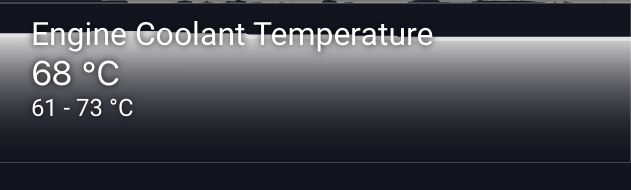

Hab Ihn heute etwas mehr "gefoltert"... Autobahn max auf 73°C ! (Motorblock kurz vom schmelzen  ;) )
Kaum wieder auf 3.000 Umdrehungen zurück in der Stadtgegend, kühlt es ab auf 68°C ( Aussen 4°C)
Gibt es eine vernünftige Anleitung zum Kühlwasser Ablassen & Spülen & Entlüften etc. (OHNE eine riesige Sauerei zu verursachen? (Wie erwähnt, Thermostat ist im Gehäuse verbaut und nicht entfernbar... da wird es mit einer richtigen Spülung eher schwierig...)
