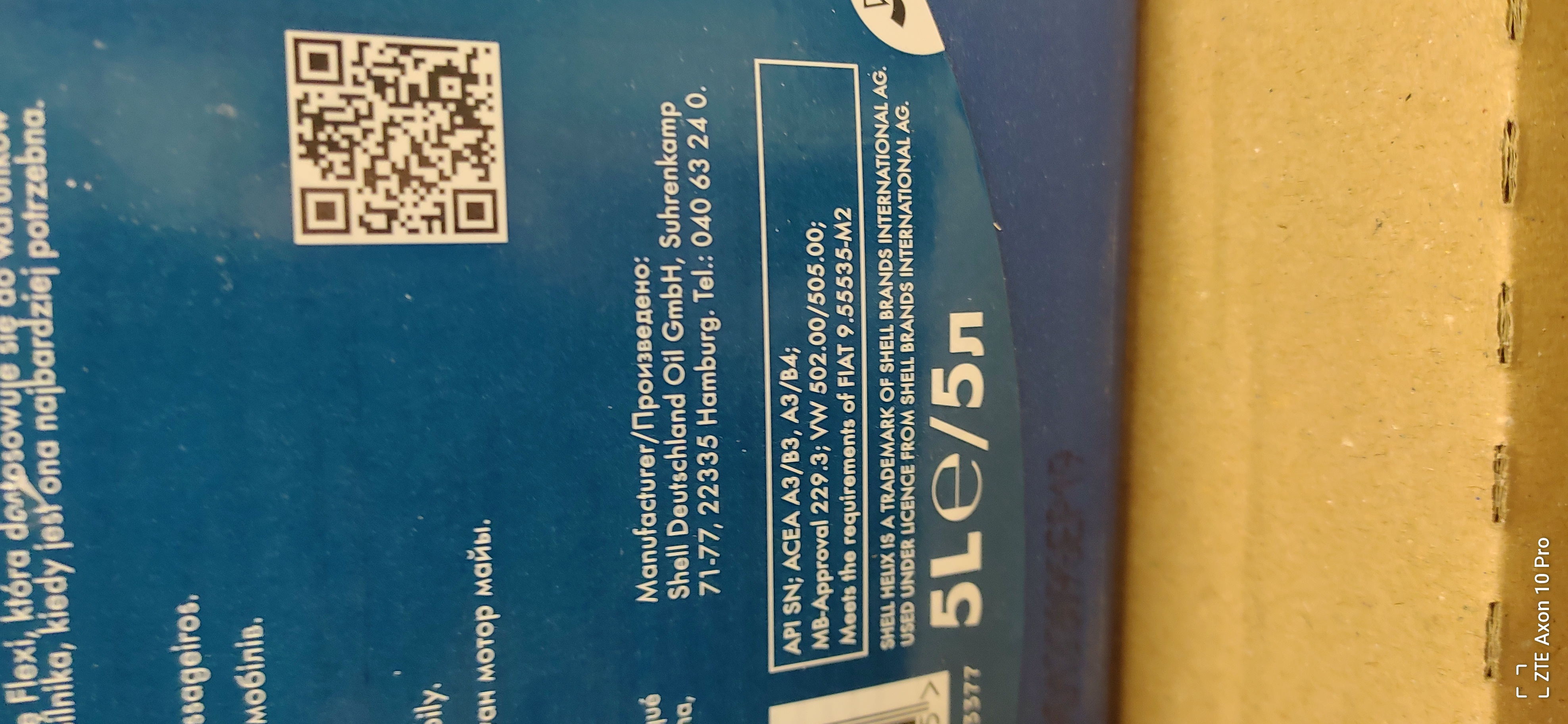

Und was mir ist aufgefallen, auf Kanister von Schnell Helix HX 7 , 5W-40 stehen keine Freigabe für Renault.
ext/dmzx/imageupload/img-files/24658/e9 ... 9700b9.jpg

Bei den Saugbenziner ist's Recht unkritisch. Shell schreibt auf deren Homepage "Erfüllt RN0700/RN0710".
