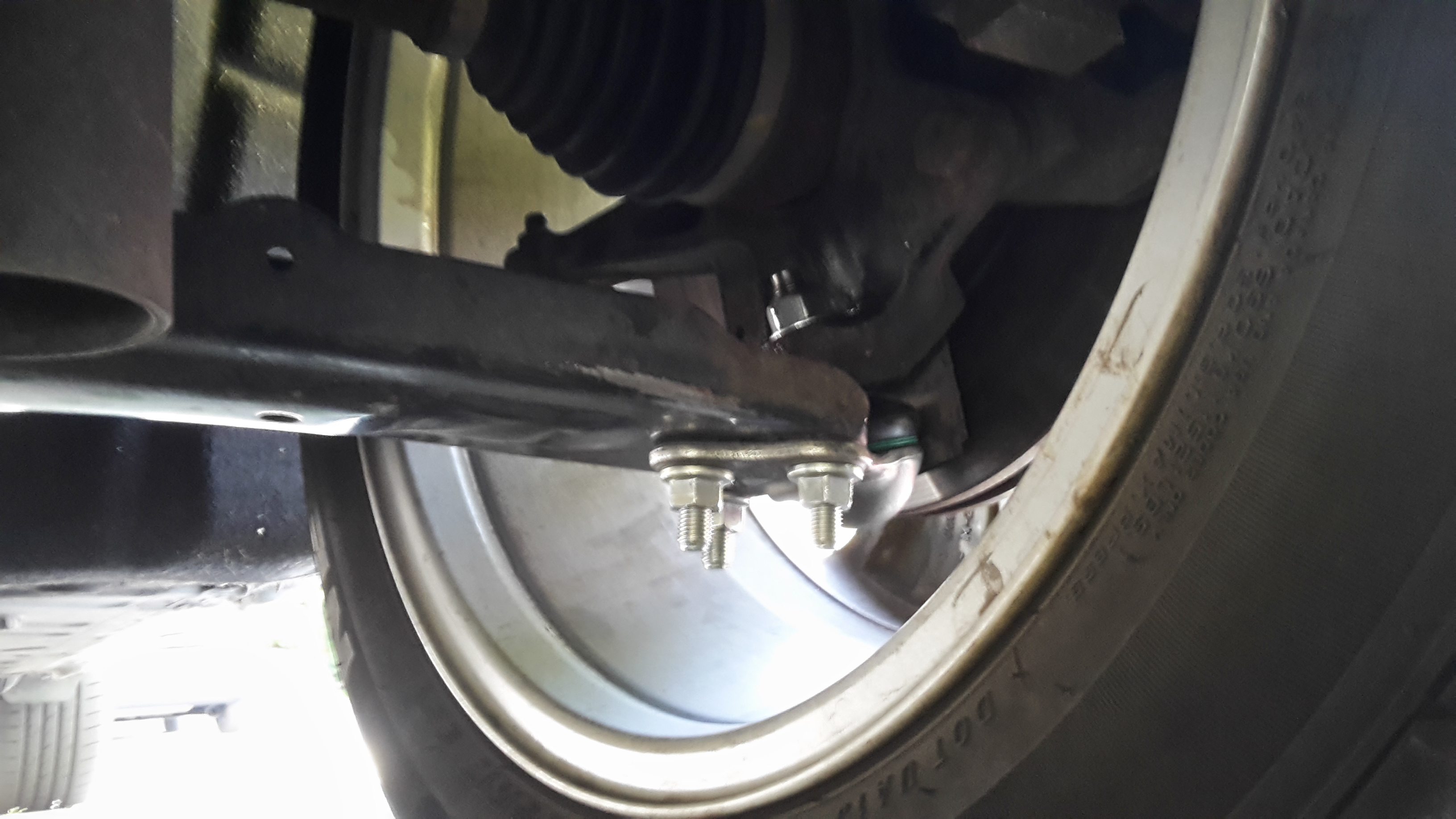

Muss ich gleich sagen es ist kein Vergnügen, weil die Nieten erwiesen sich als etwas hartnäckig. Da ich das Gelenk am So. getauscht habe wollte ich nicht viel Lärm verursachen und bohrte die Nieten von unten aus. Hier ist der angepasste Ablaufplan:
1. Den Wagen aufbocken, das Rad ab
2. Lenkkopf lösen(Ich habe einen Abzieher) und oben am Federbein festbinden damit nicht stört.
3. Mutter am Traggelenk Konus lösen, dann eine passende Nuss zwischen Mutter und Radträger klemmen und die Mutter weiter lösen. Dabei wird Gelenk raus gedrückt. Dabei rechts und links auf die Gelenkaufnahme mit dem Hammer leicht klopfen.
4. Die Nieten unten bündig ABFLEXEN. Da das Gelenk in Müll kommt nicht zimperlich sein.
5. Zwischen Dreiecklenker und Gelenk einen Keil rein schlagen und Gelenk nach unten abziehen. Ich habe eine Meißel benutzt.

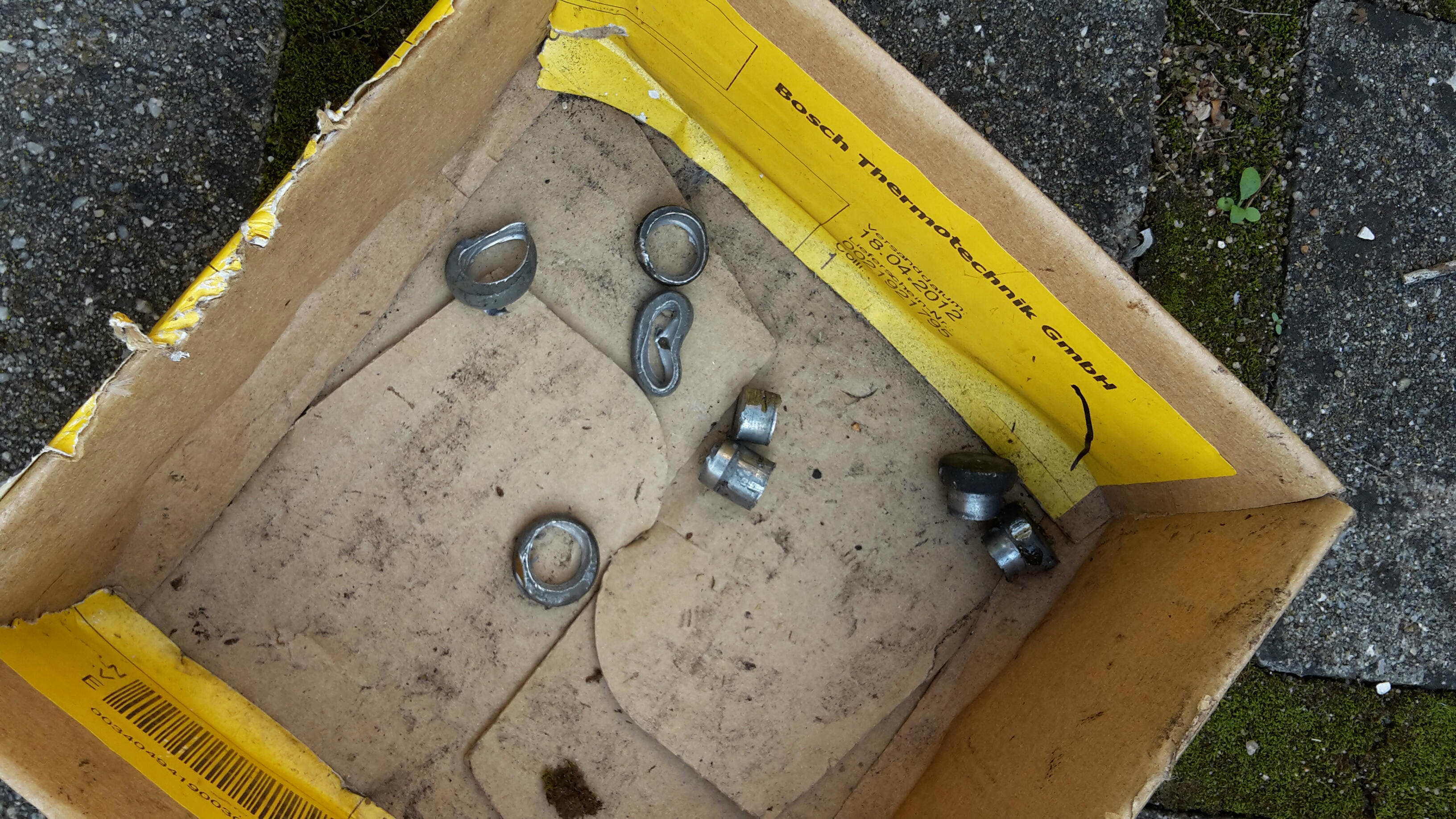

6. Jetzt die Nieten unten wieder bündig abschneiden diesmal mit einer Metallsäge damit der Dreiecklenker nicht beschädig wird.
7. Jetzt habe ich mit Rohrzange den Nietenkopf hin-und-her gedreht um die Niete zu lockern und dann über eine M8 Schraube die Niete von unten raus geschlagen. Die Nieten-Pilze sollten leicht raus springen.
8. neuen Gelenk in den Radträger einführen und die Mutter drauf aber nicht fest ziehen.
9. Jetzt wird ein Helfer mit etwas Masse benötigt. Er muss mit dem Fuß den Dreiecklenker runter drücken damit man die 3 Schrauben(wurden mit geliefert) einsetzen und die Muttern fest ziehen kann.
10. Jetzt die Mutter am Konus fest ziehen.
11. den Lenkkopf wieder fest schrauben.
12. Rad dran. Fertig
