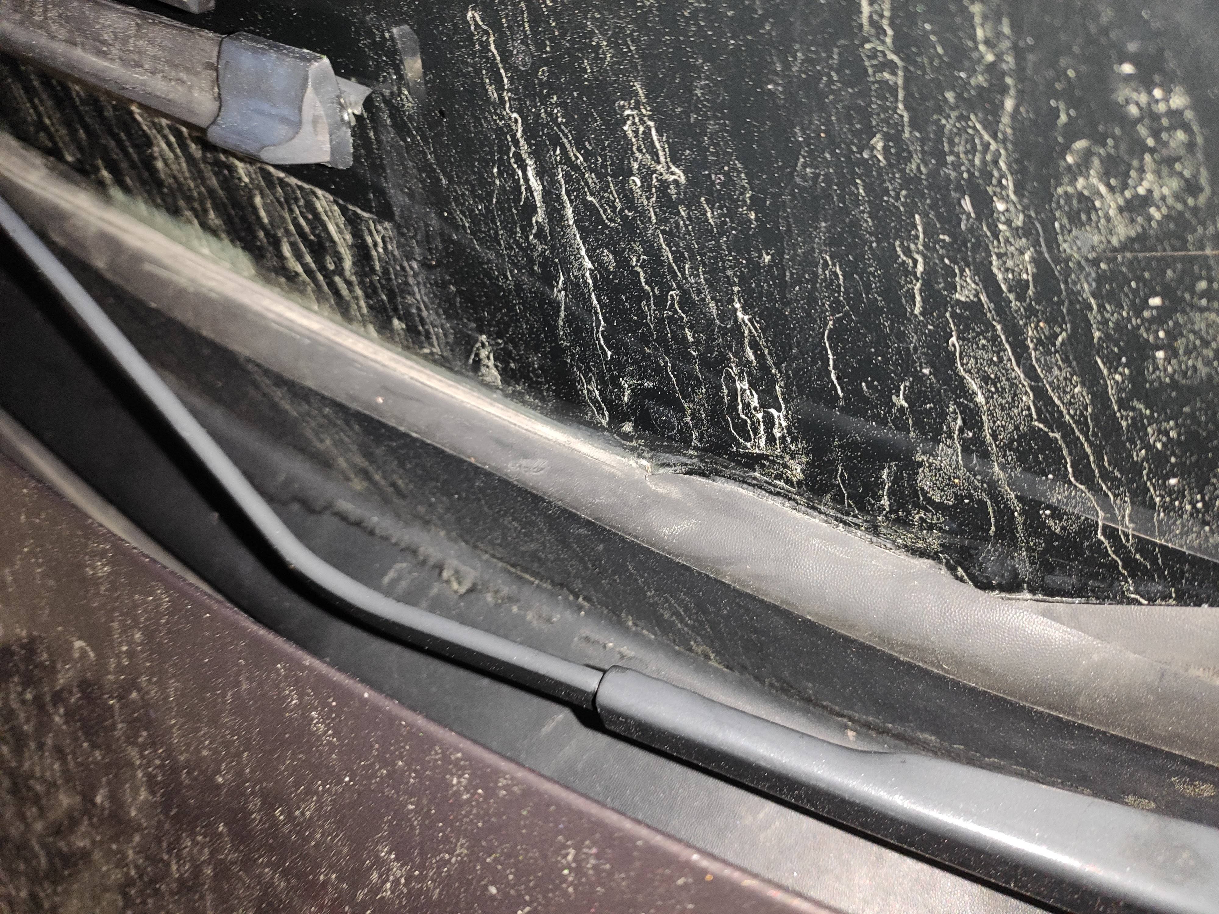

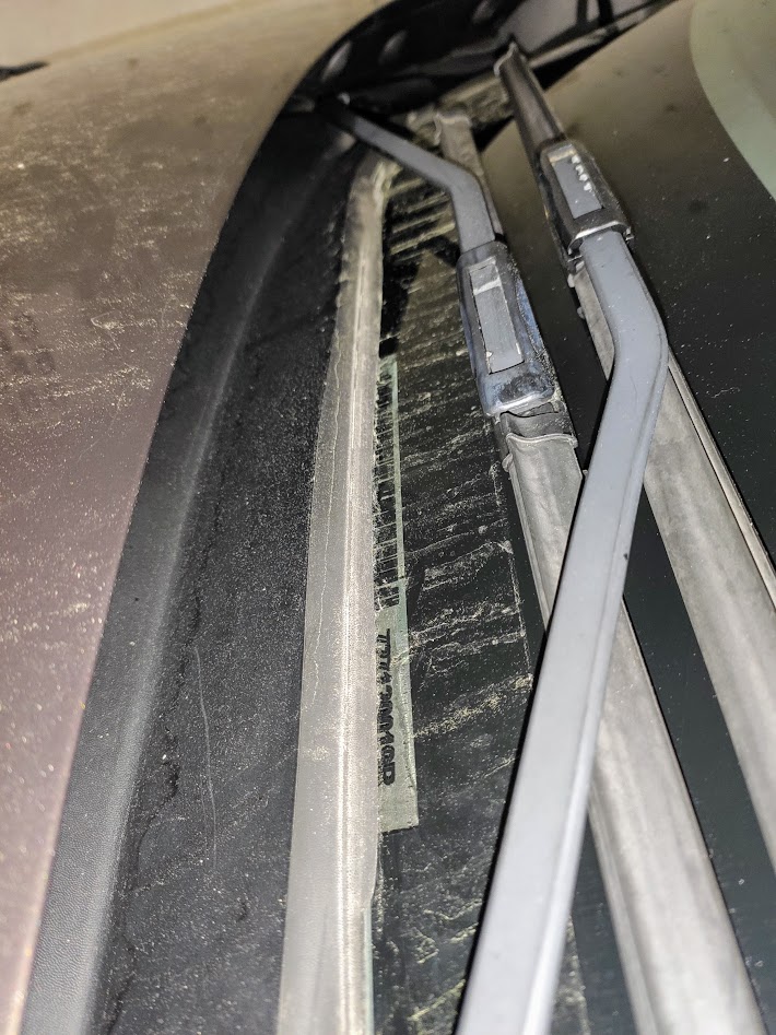

Ich habe gestern gesehen, dass die Dichtung an der Unterseite der Windschutzscheibe merkwürdig aussieht. Ich hoffe es ist auf den Bildern erkennbar. Teilweise liegt sie auf der Windschutzscheibe auf, teilweise liegt sie darunter. Wie sieht das bei euch aus? Wie soll es eigentlich sein? Ist das irgendwie gefährlich? Ich hatte neulich Feuchtigkeit im Fußraum der Fahrerseite - kann das davon kommen?
Vielen Dank im Voraus!

Ich sehe keine Bilder 🤔

Ah OK. Das ist nicht bloß eine Dichtung, das ist eine Wanne an der die Dichtlippe dran hängt...
viewtopic.php?f=75&t=20605

Habe es mir eben nochmal genauer angeschaut. Es ist genau das gleiche Problem wie dort beschrieben. Werde heute Abend versuchen, dass Teil darunter zu retten. Wie bekomme ich die Dichtung auf der Scheibe halbwegs dicht, so dass das Wasser da nicht weiter runterläuft? Kan ich die mit Silikon ankleben?

Da die "Wanne" aus einem Faser Verbundszeugs ist wird diese hin sein, Kleben geht da nicht, Kostet 149,- und wirst Du tauschen müßen. Ist dann aber auch wieder für Jahre gut.
 Warum neu?
 Das Wasser läuft dir sonst hinten über den Krümmer und führt zur Beschädigung.
