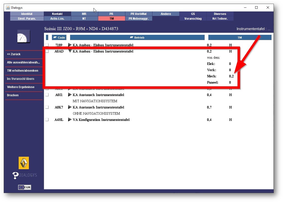

Das wollte ich auch machen, aber leider kommt mir die Werkstatt hier um die Ecke extrem Kundenfreundlich und teilweise auch frech rüber. Der Damalige Kostenvoranschlag für den WECHSEL des Navibildschirms (ist im ersten Video zu sehen) wurden 0,4 Zeiteinheiten veranschlagt. Das sind genau 24 Minuten = 53,60 excl. MwSt.
Nun im gleichem Autohaus sagte man mir, dass es sehr aufwendig sei und min. eine Stunde an Anspruch nehmen würde und ich zudem einen Termin benötige welcher frühestens in 14 Tagen sein könnte. Erstaunlich war, dass ich den Werkstattmeister ja schon auf 30 Minuten "runterhandeln" konnte, was aber an der Terminvergabe nichts änderte. In Dialogys wird der Wechsel dieser Kunststoff blenden aber mit 0,2 Einheiten also 12 Minuten angegeben:
ext/dmzx/imageupload/img-files/18916/8d ... 0bab97.jpg
Meine Werkstatt ist da halt einig Kundenunorientiert :-)

Motte hatte schon mal eine recht einfache Ausbauanleitung gepostet:dslthomas hat geschrieben: ↑8. Jun 2020, 05:35 Ach ja,das wichtigste fehlt noch: Ich hätte das ganze schon lange verbaut, wenn da nicht die Plastikumrandung des Kombiinstuments wäre. Das ist ja alles geclipst und das obere Plastikteil kostet ca. 100 Euro und das untere ca. 200 Euro. Wenn da nen Clip abbricht, wird´s teuer.... denn letztlich ist jetzt alles soweit vorbereitet, dass alles nur noch verbaut werden muss.
viewtopic.php?p=171398#p171398
Ich habe es fast genauso gemacht, nur dass ich dummerweise die Schritte 1. und 2. vertauscht habe :lol:
Ergebnis: Eine der Clip-Halteklammern von oben ist mir in die Abgründe des Fußraums entfleucht...
Die Clip-Nasen sind eigentlich stabil, nur die Klammern verschwinden gern. Also beherzt ziehen, hebeln, aber die Reihenfolge beachten!
