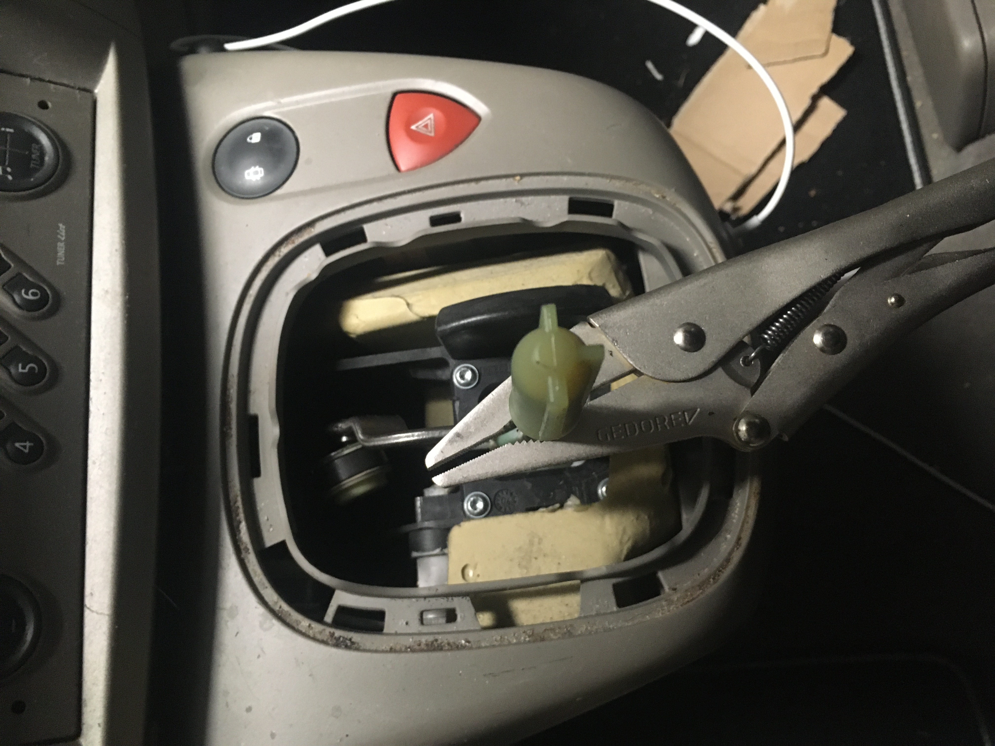

wie kann der Hebel abgenommen werden?
- Hinter der 1-5-R Abdeckung ist keine Schraube.
- Drehen geht glaube ich nicht
- Ziehen... versucht aber hatte den Eindruck ich habe bald das ganze Getriebe in der Hand.
- Hinter der Soft-Abdeckung ist auch nicht viel erkennbar...
ext/dmzx/imageupload/img-files/24596/ae ... 13ac86.jpg

um 90°nach Links verdrehen, und nach oben abziehen. So ging es zumindest bei meinem 6. Gang, da sieht der ein bisschen anders aus wegen der Rückwärtsgangsperre. Aber ich denke das dürfte da genau so sein.

minkifox hat geschrieben: 10. Jan 2021, 10:06 90°nach Links verdrehen
Das ding muss bei mir geklebt sein... Es ist Bombenfest...

diesel-engine hat geschrieben: 11. Jan 2021, 09:34 Bombenfest...
Ich habe gerade mal bei meinem Vater geschaut... da ist es so wie bei dir... Er wird mit ganz viel "Gewalt" nach oben abgezogen.
Am besten im 2. Gang und :arrow: :arrow: :arrow: :arrow: Aufpassen das man sich den nicht selbst ins Face kloppt :lol:
Also bei meinem Vater gings

diesel-engine hat geschrieben: 12. Jan 2021, 08:14
minkifox hat geschrieben: 11. Jan 2021, 21:19 Gewalt
... wenn ich es überstehe
viel Glück... :lol:
hab ich zuvor hier in dem Video bei einem Megane gesehen :arrow:

Re: Gangschaltungs-Hebel
minkifox hat geschrieben: 12. Jan 2021, 08:35 viel Glück... :lol:

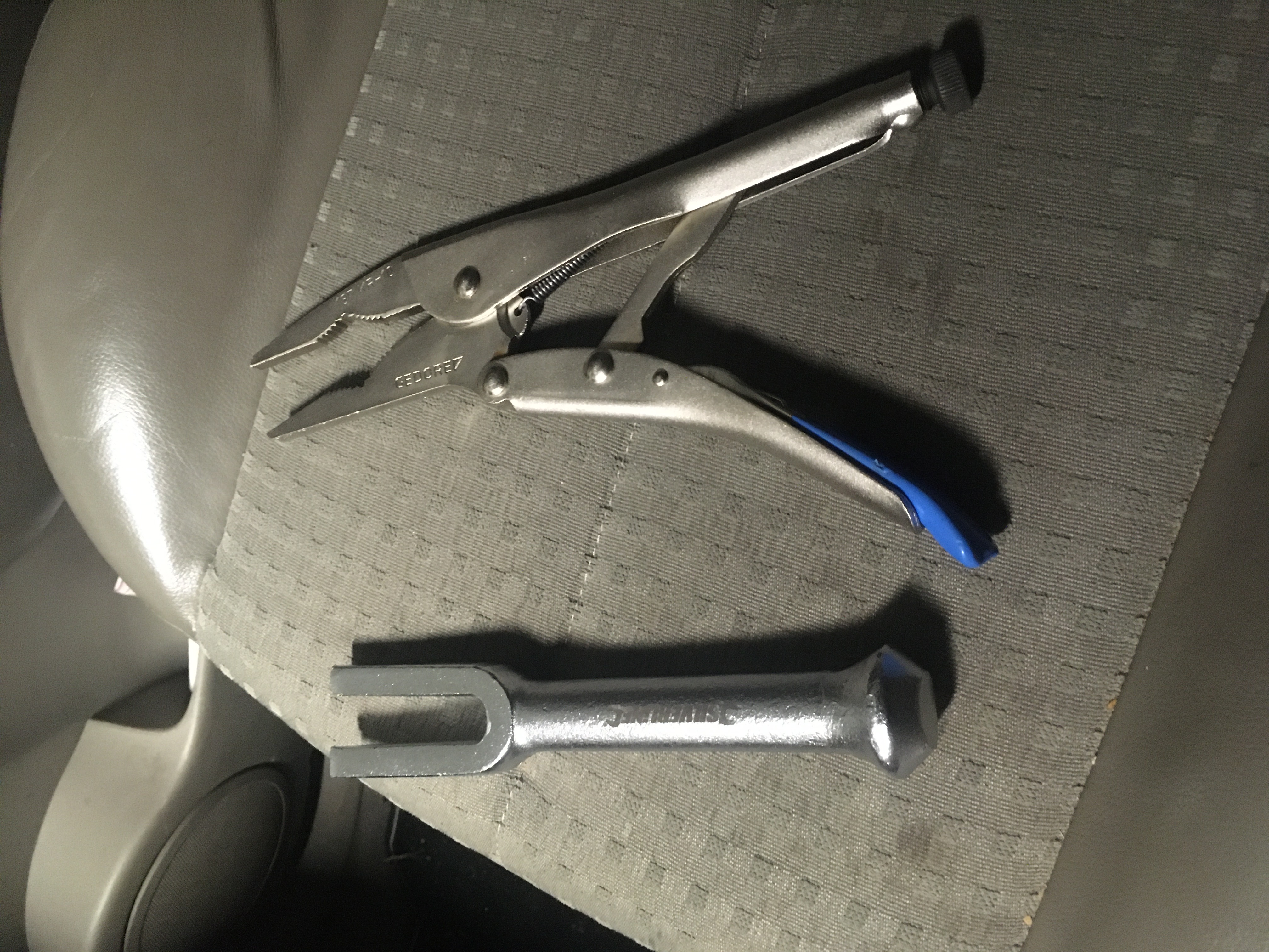

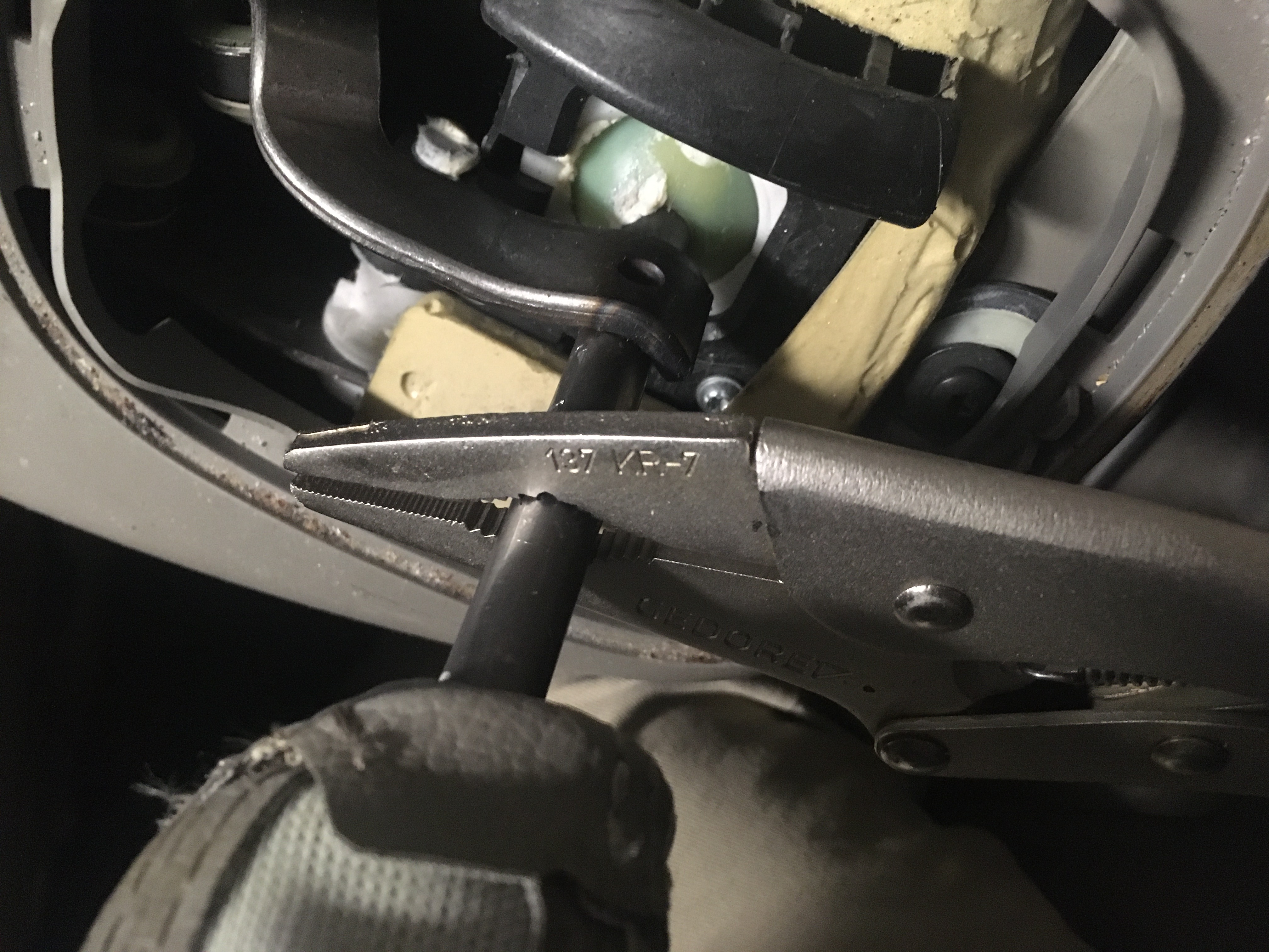

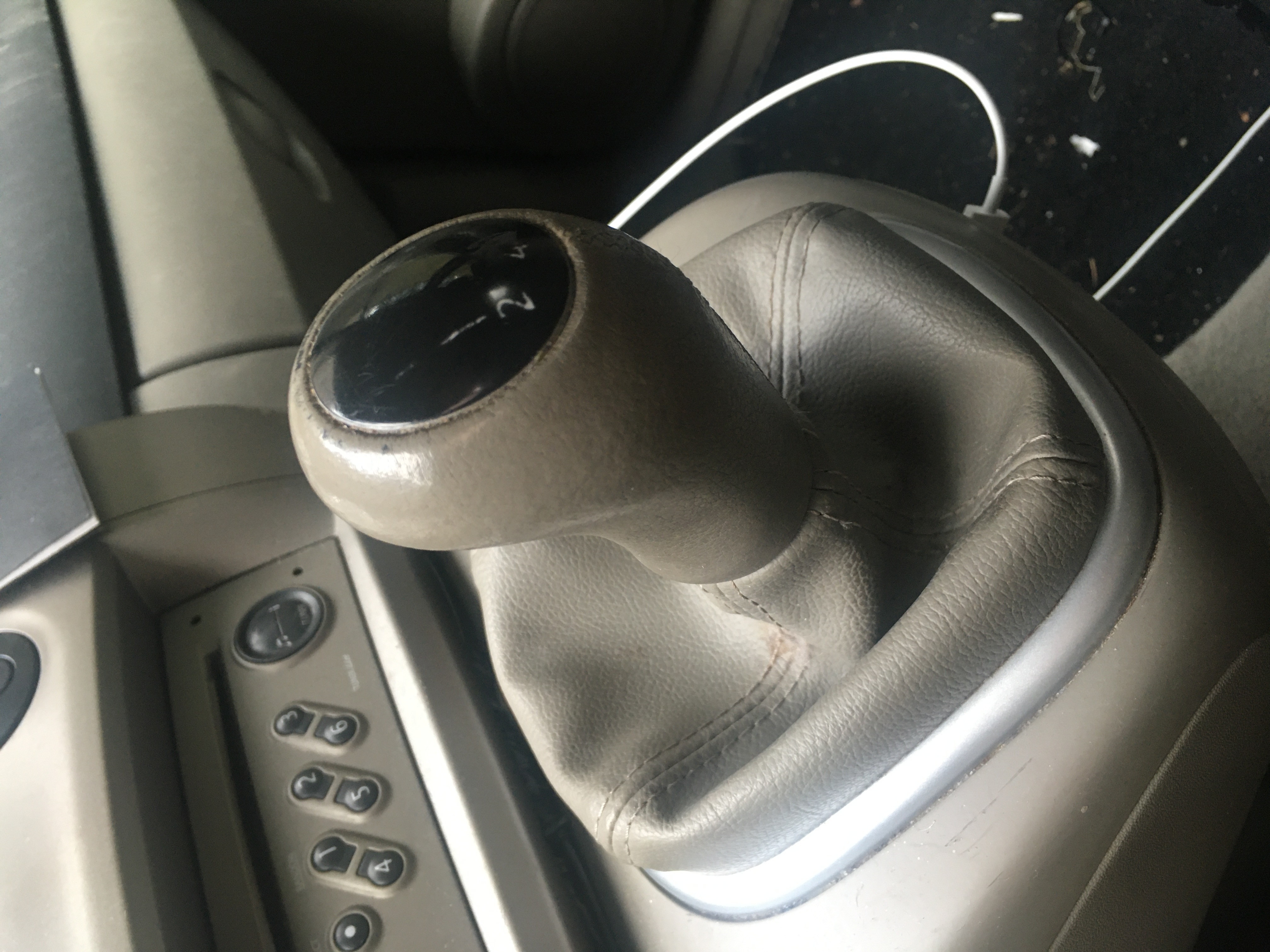

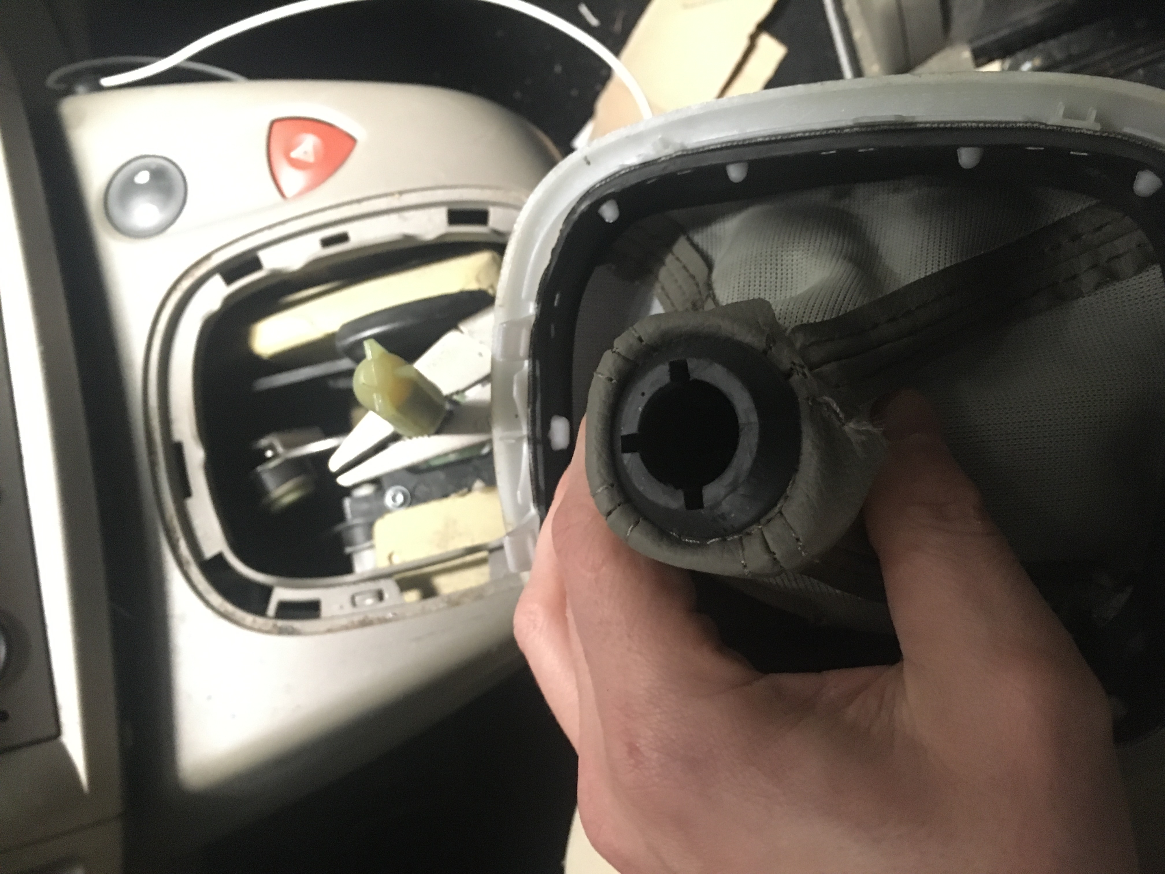

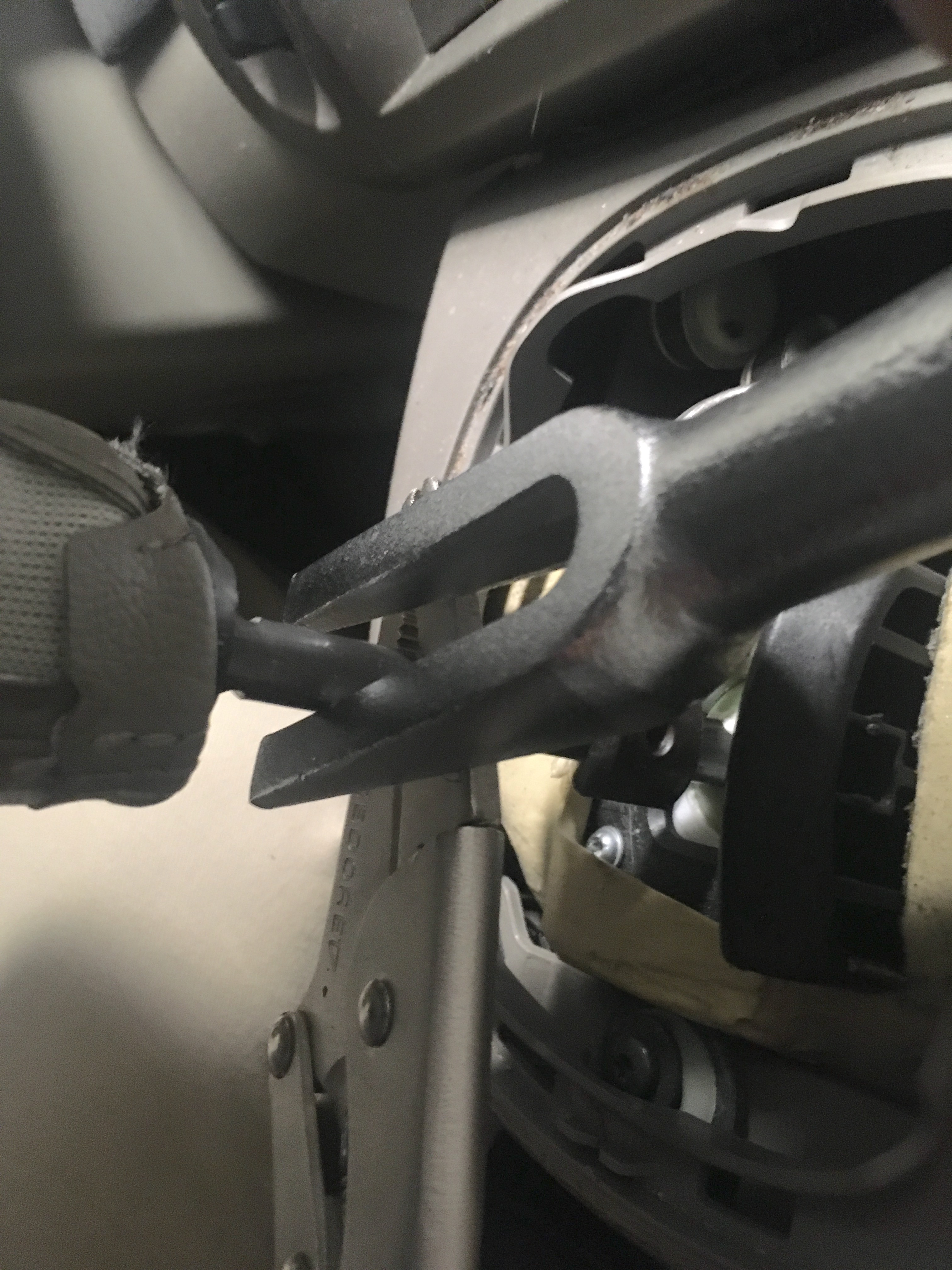

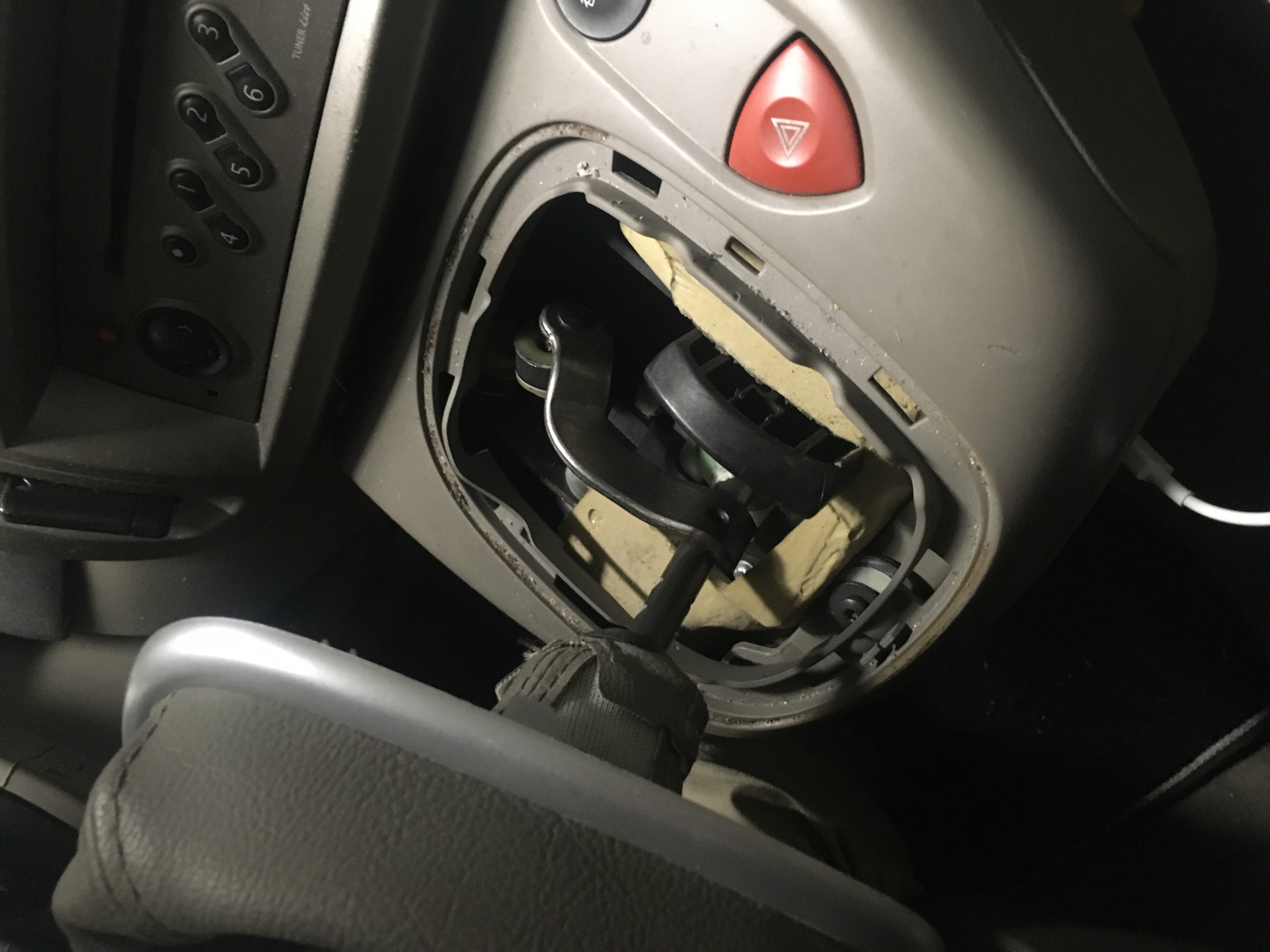

Aaaaalso, an alle die Ihre Schaltknüppel bei 210km/h (oder schneller) tauschen...
es geht auch anders ;)
p.s. Danke für den (nach oben ziehen) Tipp.
ext/dmzx/imageupload/img-files/24596/a6 ... 0fc6c1.jpg
ext/dmzx/imageupload/img-files/24596/d3 ... 62c213.jpg
ext/dmzx/imageupload/img-files/24596/87 ... fe4646.jpg
ext/dmzx/imageupload/img-files/24596/9d ... 9a2b8f.jpg
ext/dmzx/imageupload/img-files/24596/80 ... 626066.jpg
