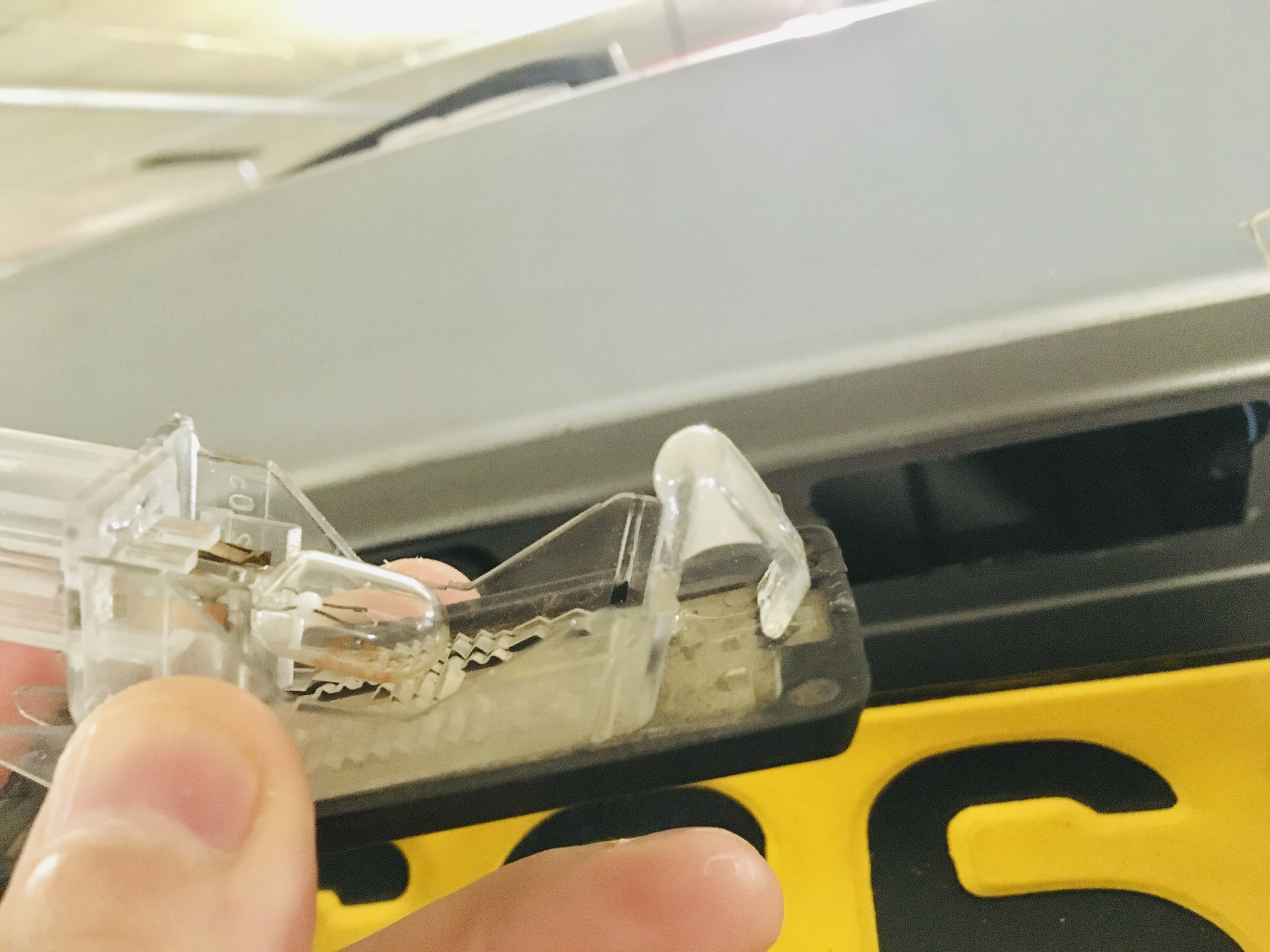

Hallo in die Runde,
ich habe da ein kleines Problem (die großen lasse ich mal weg) 🙈
Die Birne der Kennzeichenleuchte hat sich verabschiedet und ich würde sie gerne wechseln. Die Leuchte “rauszuhebeln“ ist ja kein Thema, aber anschließend bekomme ich die Birne nicht rausgezogen, wie soll das bitte schön funktionieren? 🤷♂️
Ich hoffe einer von euch kann mir weiterhelfen.
Vielen Dank, viele Grüße und einen schönen Abend noch

hat sich zwischen Scenic 2 und 3 so viel verändert?
So sieht es beim 2er aus:

Guten Morgen,
spontan würde ich sagen sieht gleich aus. Ich kann an der Birne soviel ziehen wie ich möchte, sie bewegt sich aber nicht. Muss man da vielleicht irgendwo noch drücken dass sie rauskommt?
Danke und Gruß

Re: Birne Kennzeichenleuchte wechseln
Ich würde es (mit Handschuhen) leicht seitlich hin und her bewegen und es sollte sich lösen.
Die Birne ist wahrscheinlich nur "fest" wegen Korrosion/ Dreck...
ja die wird festgegammelt sein. Bisschen Fingerspitzengefühl und dann gehen die raus. Die Neuen bitte nur mit Handschuhen einsetzen, die mögen es nicht sonderlich, wenn die so angefasst werden. Sicherheitshalber auch direkt Handschuhe an, wenn du die alten Birnen raus rüttelst (gehen unter Umständen leicht zu Bruch)
