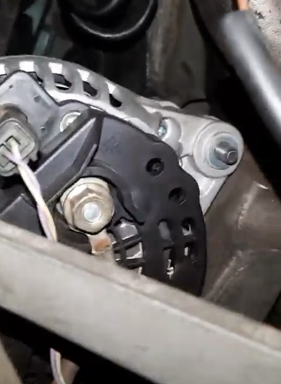

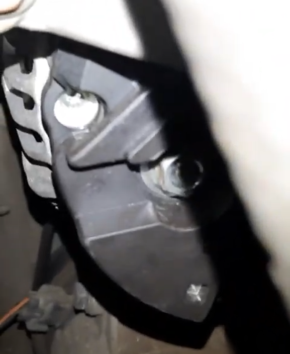

Heute habe ich mir nochmal Gedanken gemacht und versucht, mich ein bisschen in die Materie einzulesen. Mir ist dann aufgefallen, dass an der Lichtmaschine das Batterieplus auf "B2+" geklemmt ist und "B1+" (abgesehen von der anders gearteten Mutter) unbenutzt ist. Kann hier die Wahl der Klemme, rein theoretisch, eine Rolle spielen? Ich las, dass diese zweite Klemme in der Regel für eine Zweitbatterie zu benutzen sei?
Auf jeden Fall werde ich, sobald Zeit ist, mal mit dem Multimeter rangehen und prüfen.

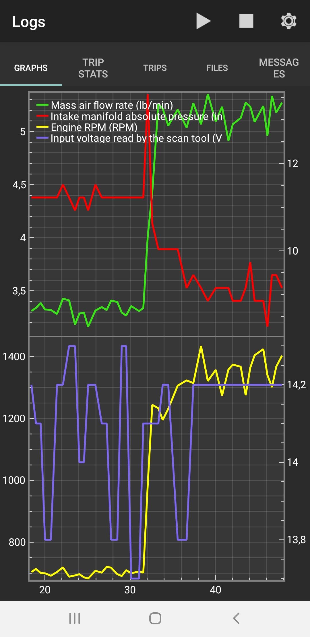

Weiterhin habe ich mir mal den Spaß gemacht und versucht, mithilfe der OBDLink-App die Spannung in Relation zur Motordrehzahl aufzuzeichnen. Die Schwankungen, welche höchstwahrscheinlichst das Geflacker erzeugen, sind da sehr klar sichtbar (in der zweiten Hälfte gebe ich dann etwas Gas, die Spannung stabilisiert sich):
