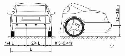

Was die Anordnung der Sensoren angeht, da hast Du Desarek natürlich Recht: sie sollten "gleichmäßig" verteilt werden. Andererseits war die Anleitung etwas zweideutig: einerseits hieß es "Achten Sie darauf, die Sensoren gleichmäßig anzuordnen.", und andererseits gab's dort folgendes Bild:
http://www.wacek.de/scenic/Einbau.gif
Wenn ich die Angaben 1/4 zwischen dem ersten und dem zweiten Sensor, und 2/4 zwischen dem ersten und dem dritten Sensor einhalten wollte, bliebe mir jeweils nur noch 1/8 (=21,25cm) für den Abstand vom Fahrzeugrand zum ersten Sensor...
Sollten ALLE Maße eingehalten werden, müßte der Wagen 240cm breit sein!!! Irgendwo ist da ein Fehler drin... oder ich habe es falsch verstanden...
Andererseits, wenn ich "30-40cm" vom Rand gemessen habe (also in Echt ca. 35cm), kam ich genau auf die äußere Markierung auf der Innenseite der Stoßstange. Und bei 85cm (halbe Wagenbreite) davon kam ich ziemlich genau auf die innere Markierung (eigentlich waren es 84cm).
Also entweder hat die Renault-Einparkhilfe fünf Sensoren, oder man macht mit Absicht "einen Bogen" um die potenzielle Anhängerkupplung(?)
Naja, jetzt ist eh zu spät ;-)
Hauptsache es funktioniert. Der "blinde" Bereich in der Mitte des Fahrzeuges ist etwas größer, aber bis z.B. eine Laterne in den blinden Bereich kommt, hat es längst gepiepst. hoffentlich. ;-)

AHK und PDC gibt es normal nicht. Die Renault Sensoren sind glaube ich (nahezu) gleich verteilt. Hast Du mal getestet, ob es bei Dir ein Loch im Sensorbereich gibt?
Und die Zeichnung heisst evtl.:
je ca. ein Viertel Wagenbreite zwischen den Löchern (Scenic also ca. 42cm) und
rechts und links je ungefähr 30-40 cm. Beim Scenic bleiben noch ca. 21cm rechts links, entweder ist der Hersteller also ein klein wenig breitere Autos gewohnt (wenn auch keine 240?) oder das Ganze ist nicht auf den cm genau zu verstehen oder man hat sich verschrieben und es müsste 0.2-0,4m heissen.
Sonst sieht es einfach und überzeugend aus. Demontage der Stossstange finde ich gut beschrieben.
Und ich weiss jetzt, dass ich kein PDC mit so einem Monitörchen möchte :roll:
Aber ich habe gesehen, dass es auch welche mit kleinen Abstandsbälkchen gibt, die man hinten am Dachhimmel befestigen kann.

Also die Zeichnung ist mal richtig schlecht, wenn ich das anmerken darf.
Sollte eigentlich aber wie folgt gedeutet werden:
Abstand bis zum 1. Sensor 1/4 der Gesamtbreite
Abstand zwischen 1. und 4. Sensor 2/4 (oder 1/2) der Gesamtbreite
Abstand 4. Sensor zur Außenseite wieder 1/4 der Gesamtbreite
Dementsprechend müsste der Abstand zwischen den Sensoren je 1/6 der Gesamtbreite betragen.
Nur so kommt man auf genau 1/1 Breite (3 Lücken á 1/6 plus 2 x 1/4).
Bei mir war es etwas anders, da der Abstand der Außensensoren zum Rand nur 1/8 der Gesamtbreite war. Und zwischen den einzelnen Sensoren habe ich dann genau 1/4. Liegt wahrscheinlich aber an den verschiedenen Herstellern, die eigene Maße nehmen.
P.S.: Die Brüche werden angegeben, damit man das universal einsetzen kann. Man(n) muss sie eben nur richtig zuordnen. Das mit 1/6 ergibt eine logische Rechnung. Und weil der Abstand zwischen den einzelnen Sensoren nicht angegeben ist, ist die Zeichnung eben schlecht.
- Beiträge: 968
- Registriert: 29. Mär 2005, 17:27
- Scenicmodell: Grand III Ph 1
Desarek hat geschrieben: 1) Abstand bis zum 1. Sensor 1/4 der Gesamtbreite
2) Abstand zwischen 1. und 4. Sensor 2/4 (oder 1/2) der Gesamtbreite
3) Abstand 4. Sensor zur Außenseite wieder 1/4 der Gesamtbreite
meine Deutung:
1) Nein, da dort keine Bemassung eingezeichnet ist
2) Ja
3) Nein, sondern eben 30-40cm bzw. evtl. 20-40
dann stimmt es auch mit deinem Modell überein (1/4 dazwischen, 1/8 rechts und links)
