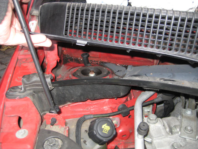

Hallo aus der Hauptstadt.
Ich glaube, diese Info hier oben rettet mich gerade... Wie ich in dem anderen Thema beschreibe, habe ich mittlerweile 12 abgerissene Kabel, und die bekommt man ohne diese wirklich hilfreiche Tabelle wohl ansonsten nie wieder zusammen...
DANKE!!!
Da hier im Vorfeld auch 2-3Mal gefragt wurde, wo dieser berühmte "Wasserkasten" ist, durch den das ganze Problem wohl beginnt, habe ich mal ein Foto dazu gemacht:
ext/dmzx/imageupload/files/e5bcc4d98b06 ... 8193e7.jpg
Das ist vor dem Beifahrersitz. Hinten ist ein "Gumminippel", der sich gerne mal mit Laub, Staub,Dreck, wasauchimmer zusetzt und den Ablauf verstopft. Der Wasserspiegel steigt und steigt, und plötzlich hört man in der Kurve ein Geräusch, als würde jemand eine Tüte Chips auskippen. Das ist der Moment, wo literweise Wasser über den Lüfter in den Fahrzeugboden läuft und sich dort gleich an die Arbeit macht um den berühmten, hier zuvor beschriebenen Stecker "verfaulen" zu lassen.
Ich hatte übrigens die Scheibenwischer nicht ab bekommen und bin dann so wie hier gezeigt an diese Stelle gekommen und konnte mit der Hand da rein und den Dreck mit einem Finger soweit lösen dass ein gewaltiger Wasserstrahl unten aus dem Abfluß lief.
Nach jedem Regen sehe ich mir von außen diesen Kasten an, aber bislang war er nie wieder voll.
Ralf
