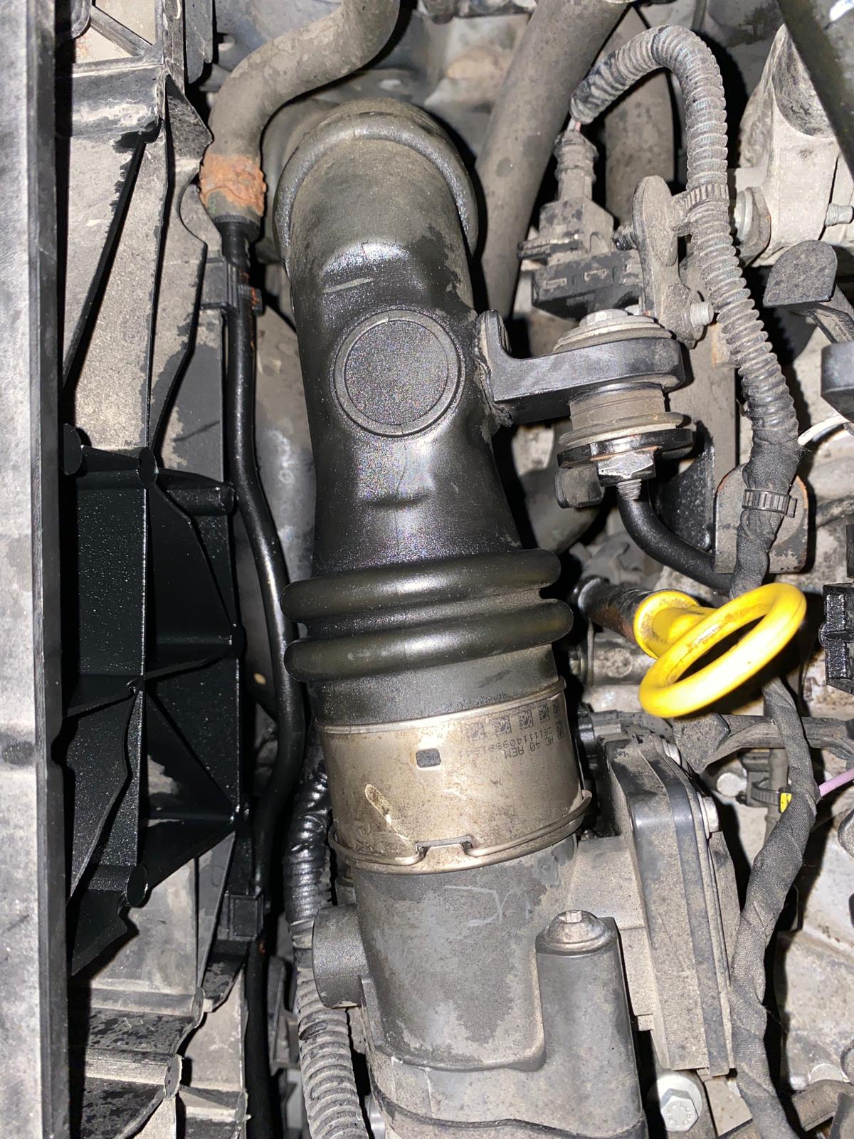

Hatte auch das gleiche Problem. Habe einfach die zwei Dichtringe selbst getauscht. Insg. 15 Euro und jetzt passt es wieder. Allerdings glaube ich, dass der DFP ein Problem hat bzw. voll ist :(
Habe jetzt auch das Problem, dass wenn ich schnell vom Gas gehe, ein vermutliches PopOff Geräusch zu hören ist... der Motor also nicht schnell genug den Überdruck rauskriegt. Keine Ahnung was ich jetzt machen soll.

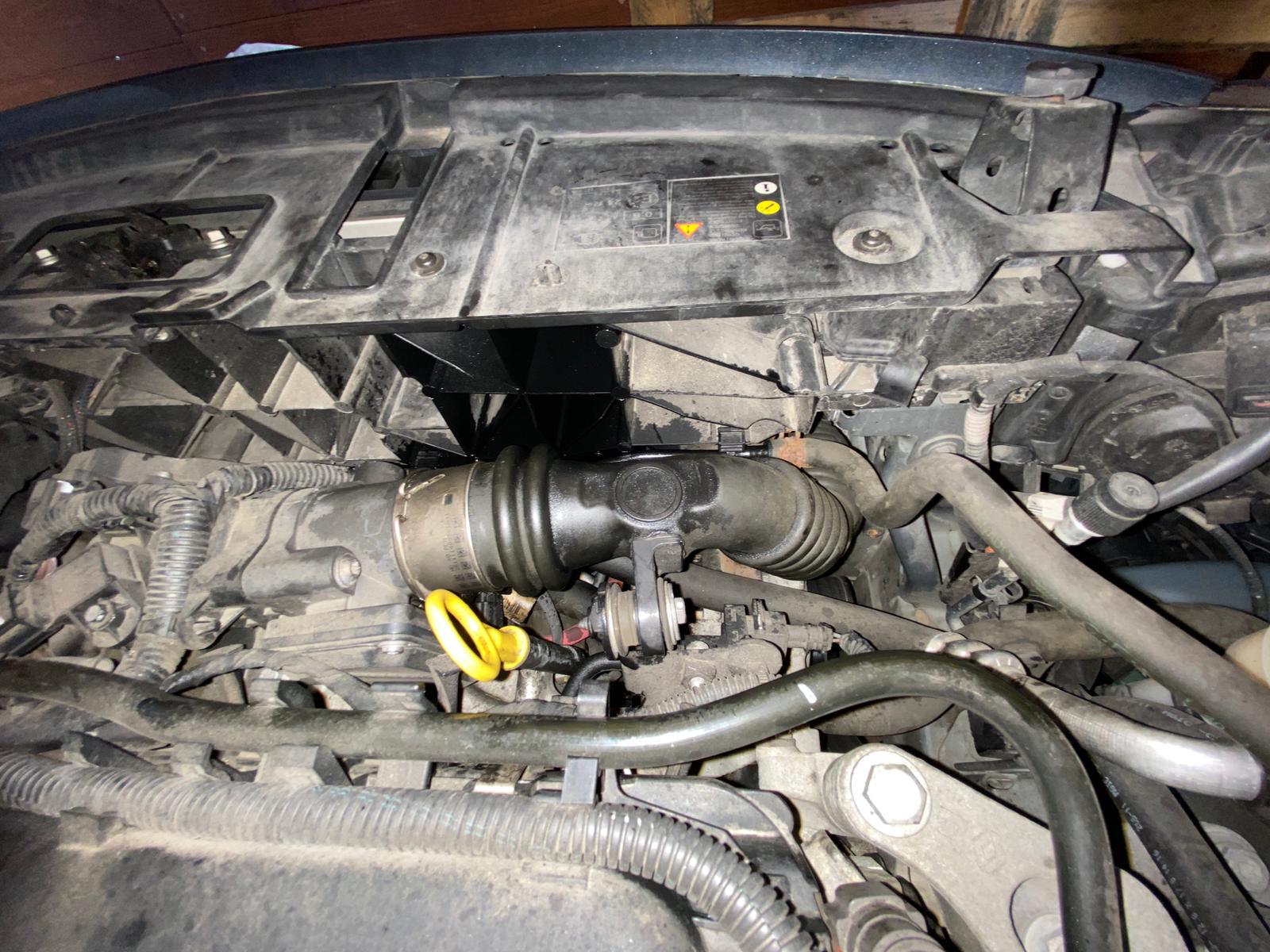

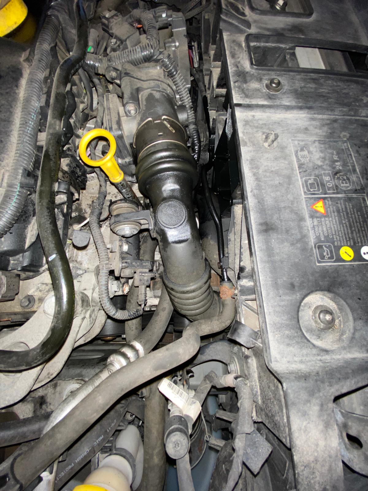

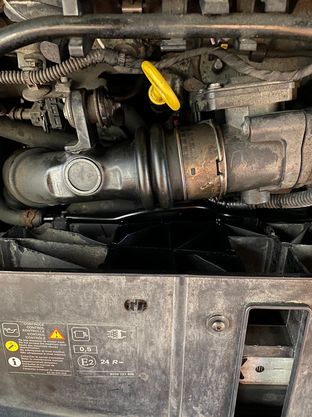

So, nun hat es auch unseren Scenic erwischt.
Viel Oelfeuchtigkeit im selben Bereich.
Den Schlauch habe ich aus dem Zubehör für 95 € gekauft und gestern eingebaut.
Kommt man leider bescheiden ran, aber es geht wenn man schrauben kann.
Stossfänger und rechten Scheinwerfer ausgebaut, dann geht das.
Mal sehen ob das die Tage nun auch dicht ist  ;)
