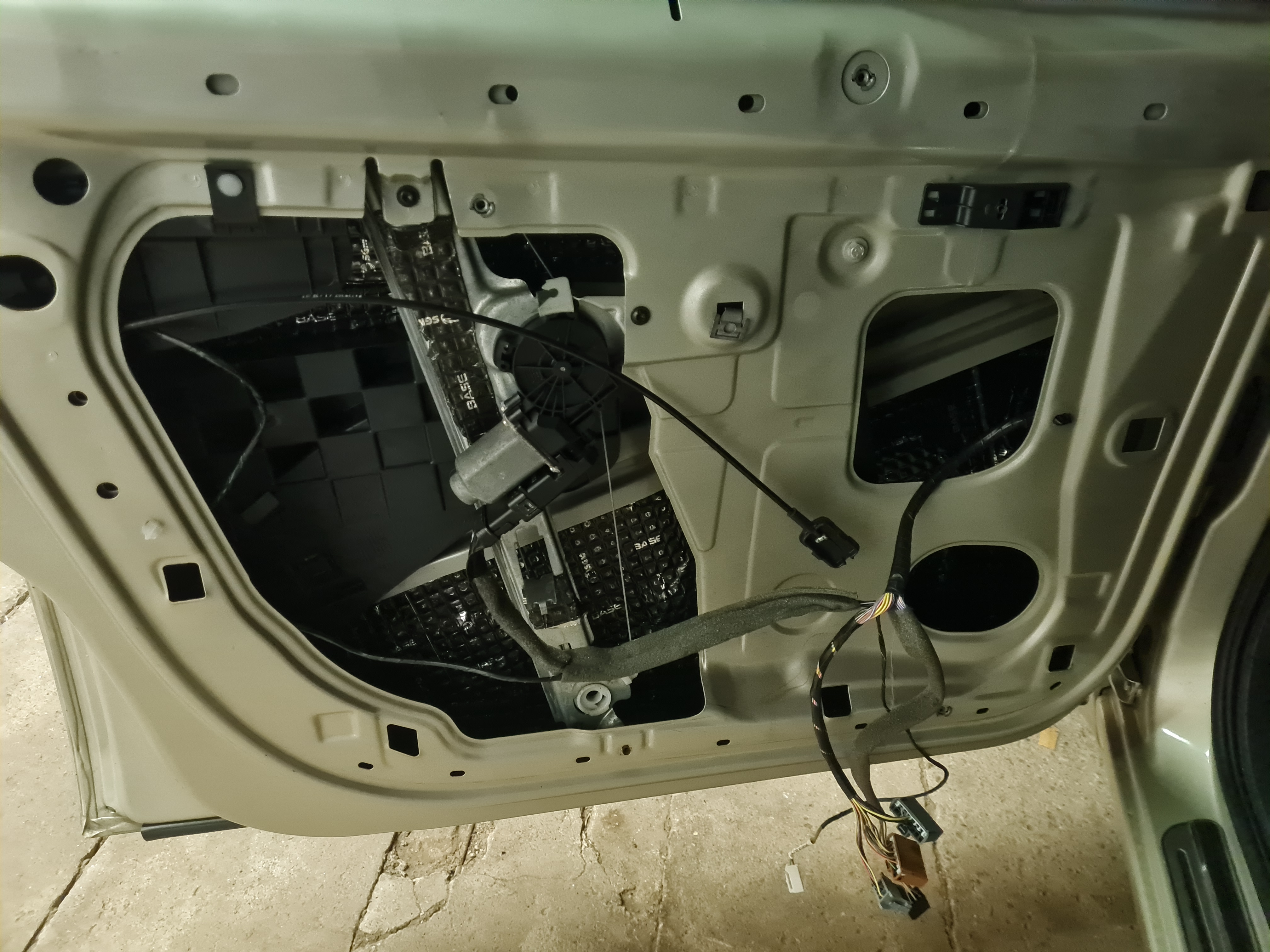

Dämmung der 4 Türen:
ext/dmzx/imageupload/img-files/24638/42 ... eb168c.jpg

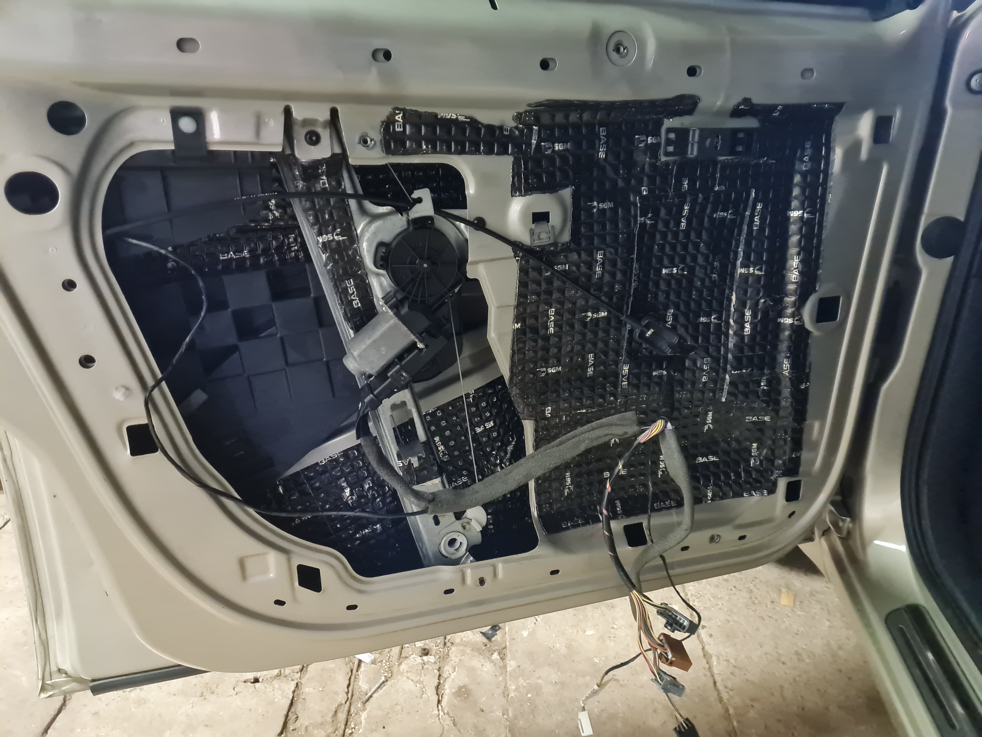

--> Aussenblech großteils mit Alubutylmatten beklebt
ext/dmzx/imageupload/img-files/24638/82 ... cf68cb.jpg
--> Innenblech ebenso, alle "Löcher" im Blech habe ich versucht zu verschließen, damit der Schall der LS im Innenraum bleibt und von aussen wenig Schwingungen durchdringen können

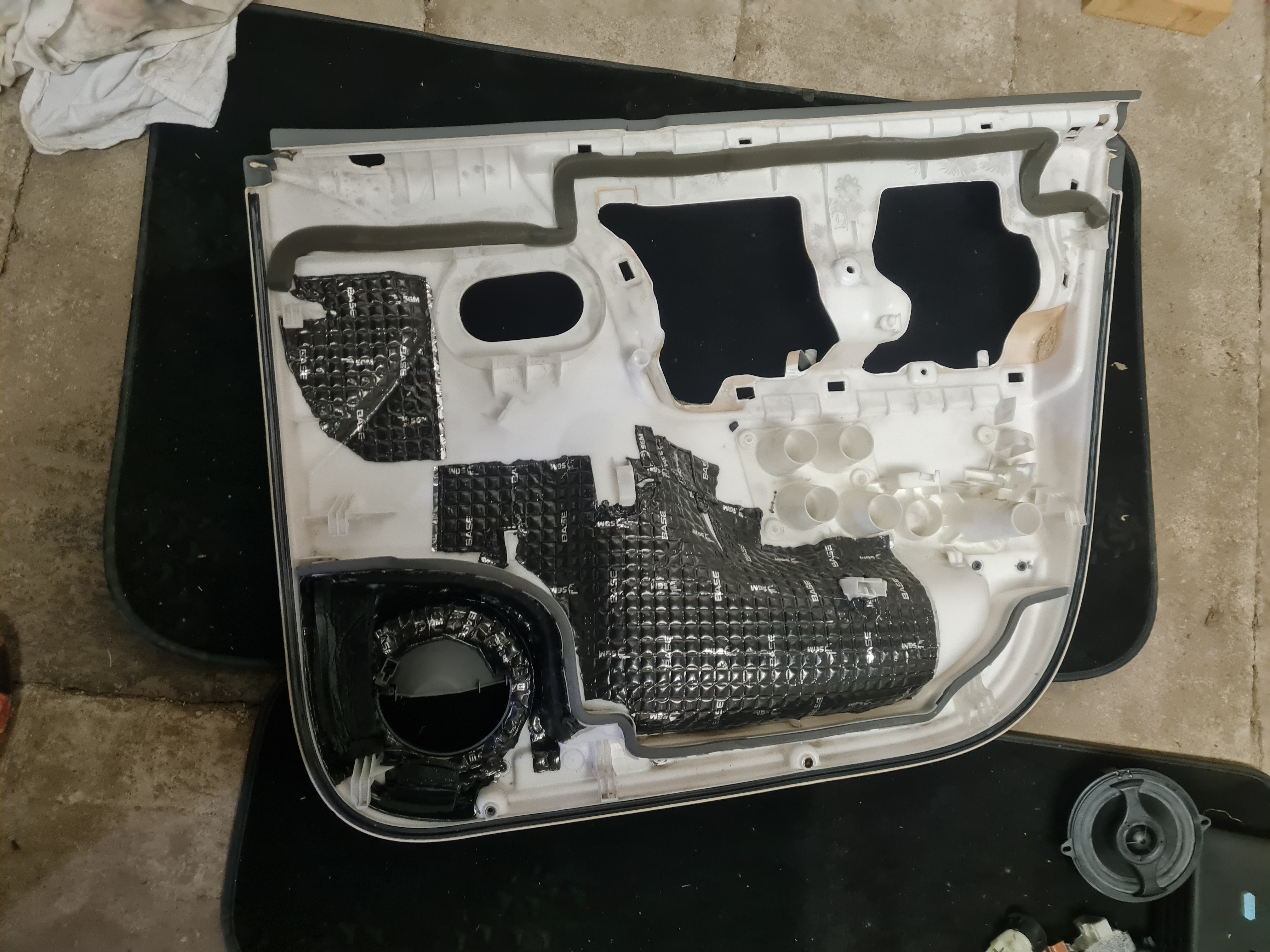

ext/dmzx/imageupload/img-files/24638/60 ... 2b525f.jpg

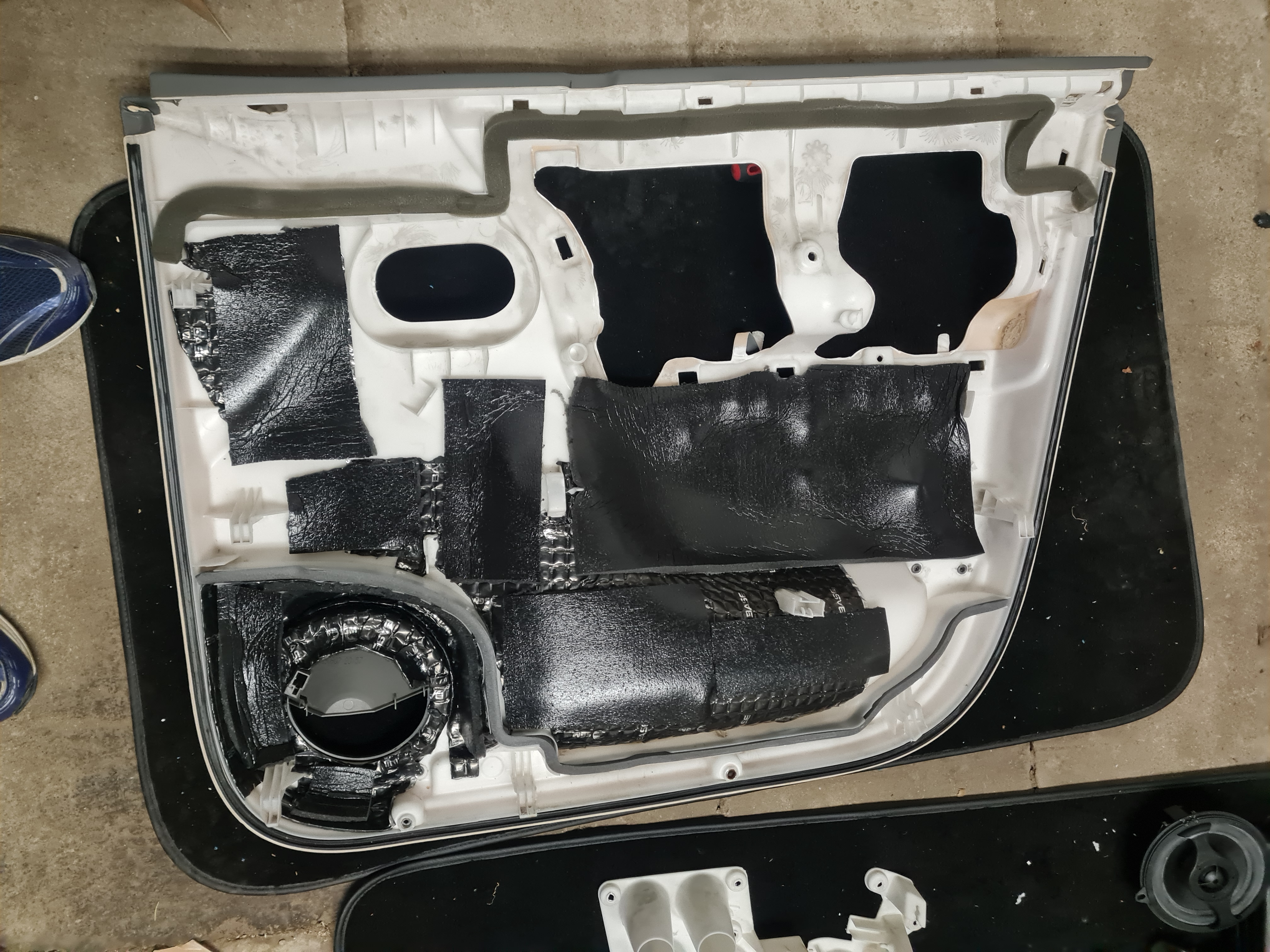

--> Die großen Flächen der Türverkleidungen ebenso mit Alubutyl verkleben um Schwingungen zu reduzieren, vorallem im Bereich der LS
ext/dmzx/imageupload/img-files/24638/5d ... ac5056.jpg
--> Zusätzliche Verklebung von selbstklebendem Akustikschaum (10mm) um Luftschall zu elemenieren

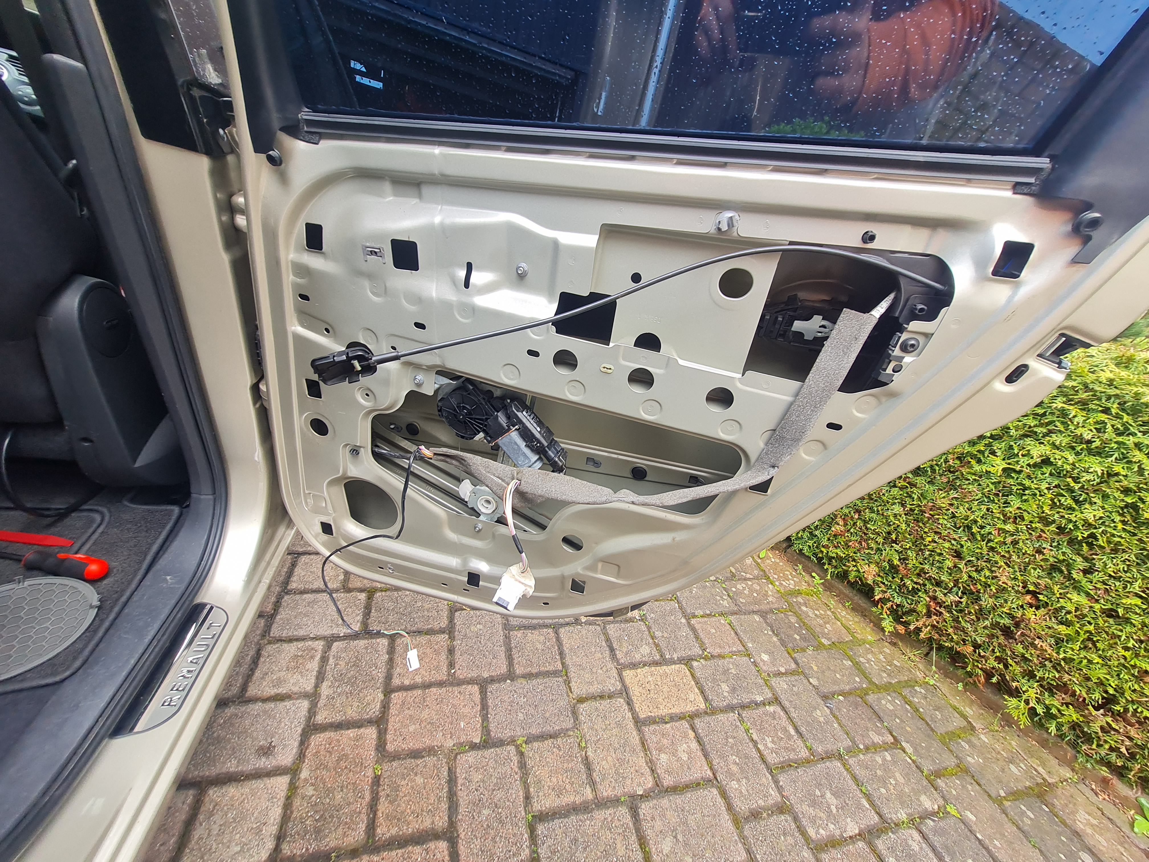

Hinten dasselbe Verfahren:
ext/dmzx/imageupload/img-files/24638/fe ... f9438f.jpg
--> Türe ungedämmt( richtiger "Blechhaufen" :o )

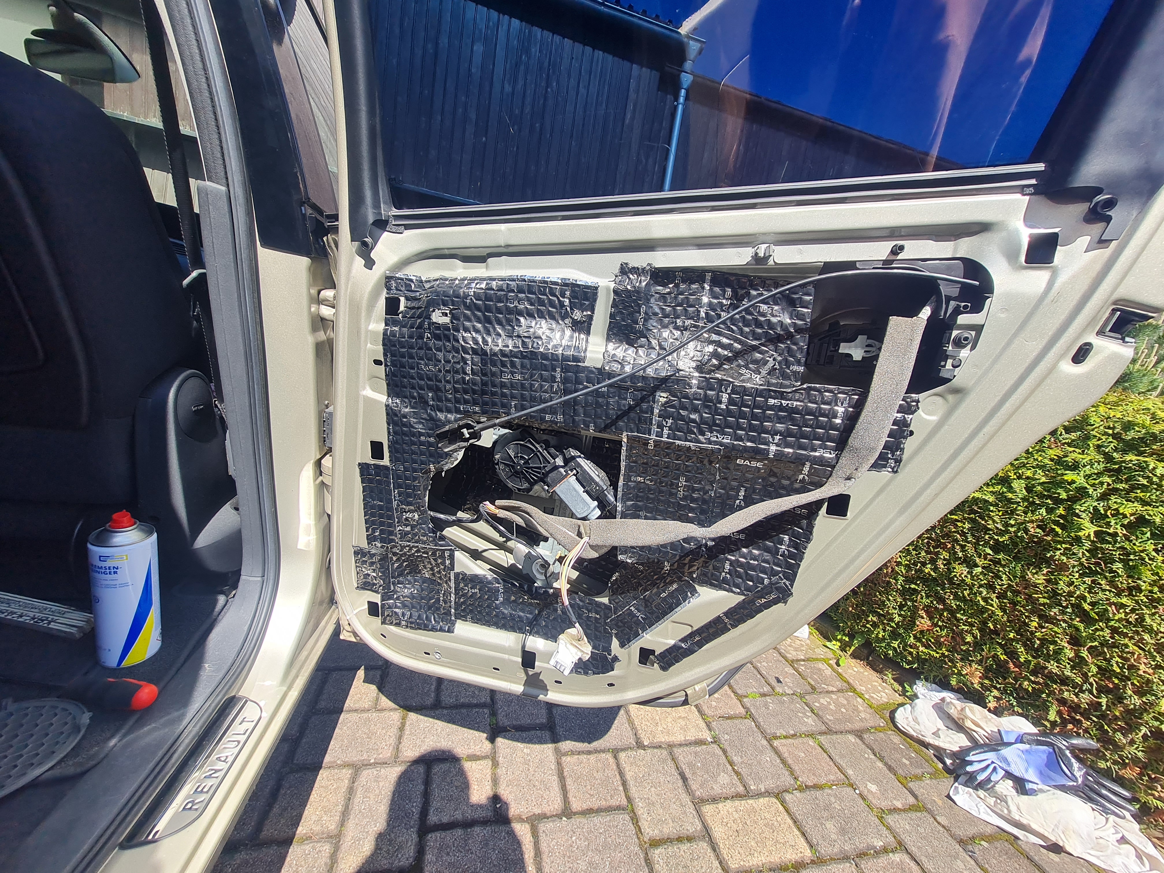

ext/dmzx/imageupload/img-files/24638/be ... 2816a7.jpg
--> Türe komplett beklebt...beim dagegenklopfen/schlagen wird jegliche Schwingung sofort aufgenommen/elemeniert

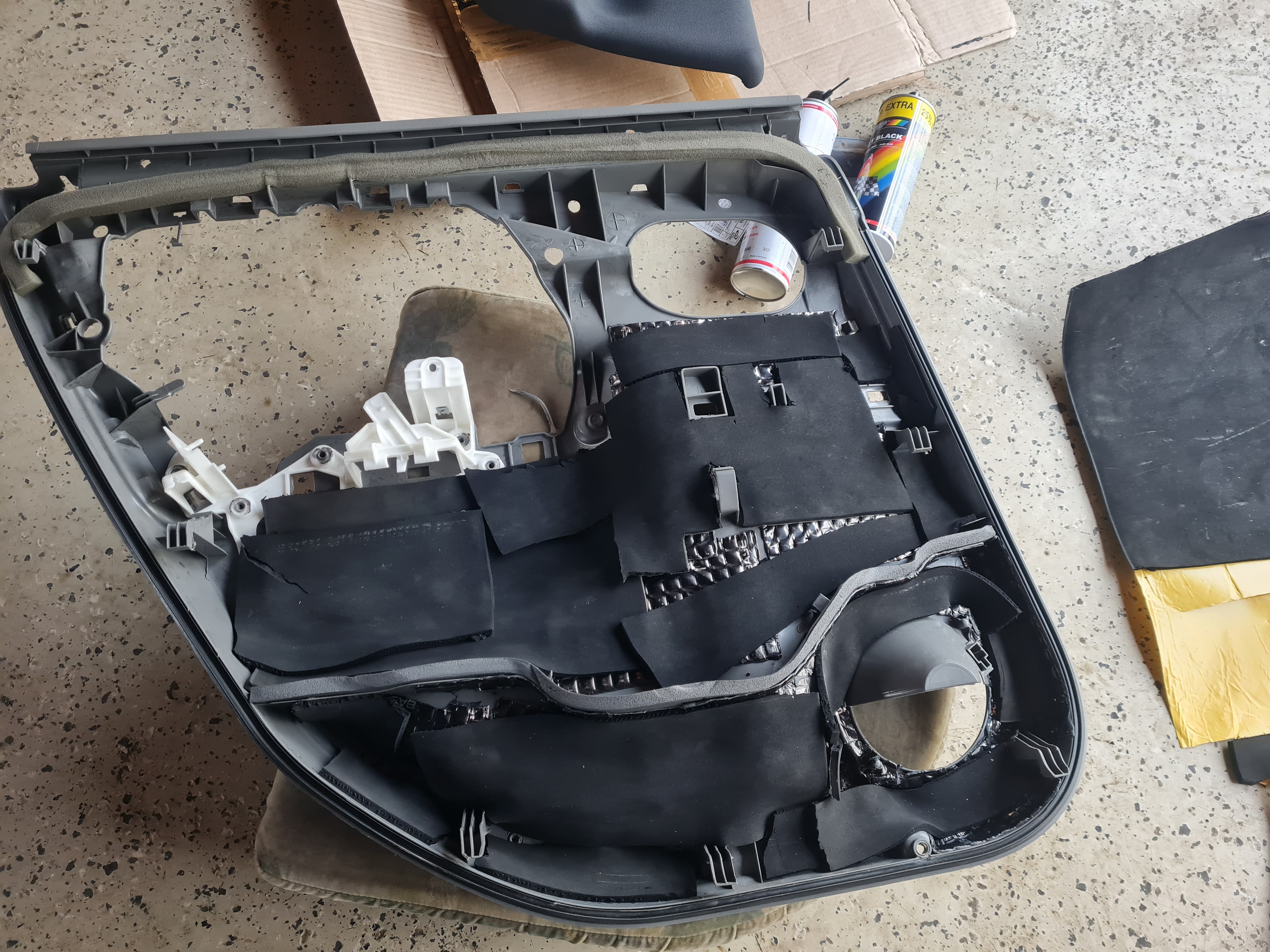

ext/dmzx/imageupload/img-files/24638/c3 ... 15dd12.jpg
-->Türverkleidung ebenfalls mit Akustikschaum beklebt

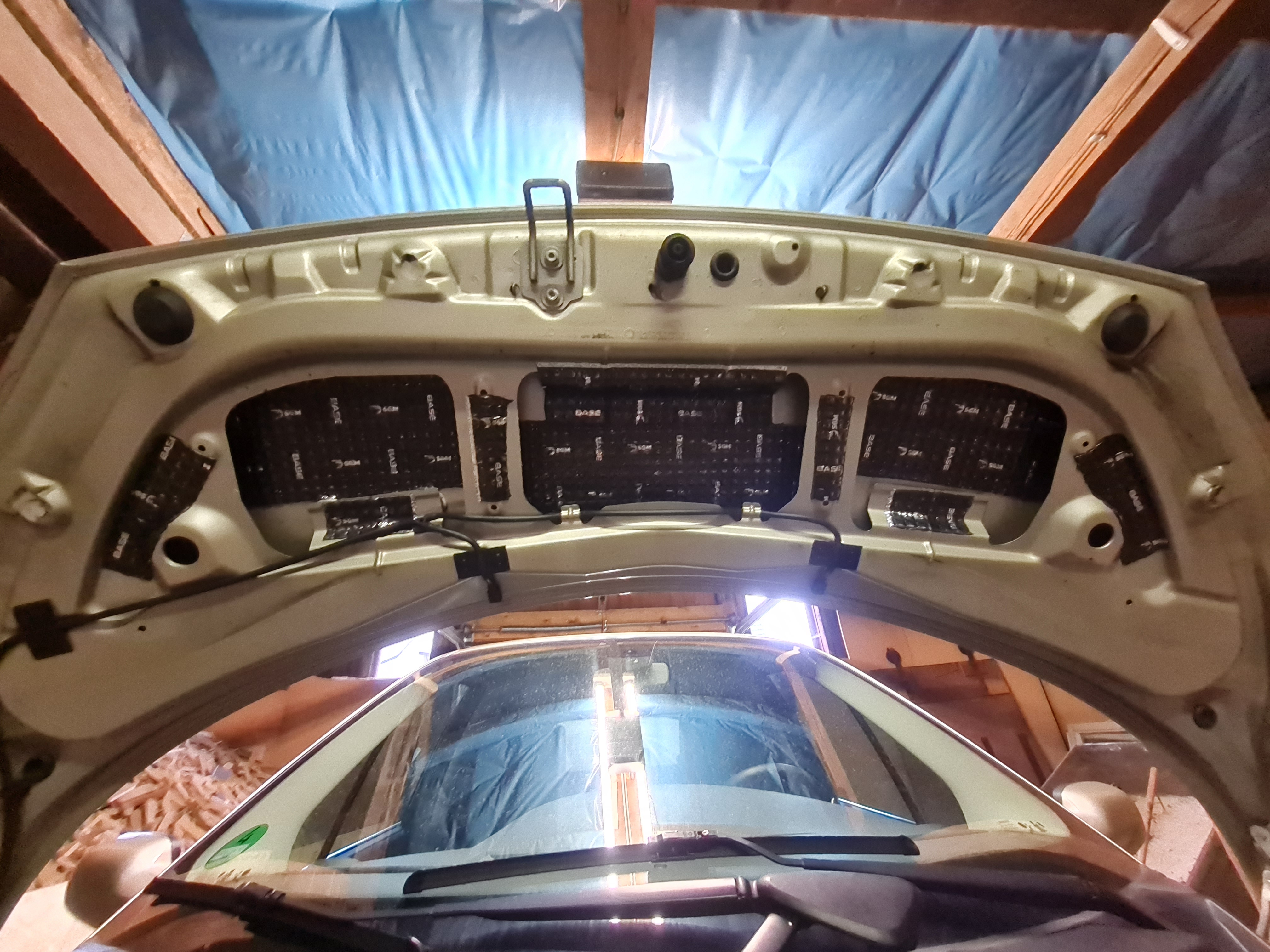

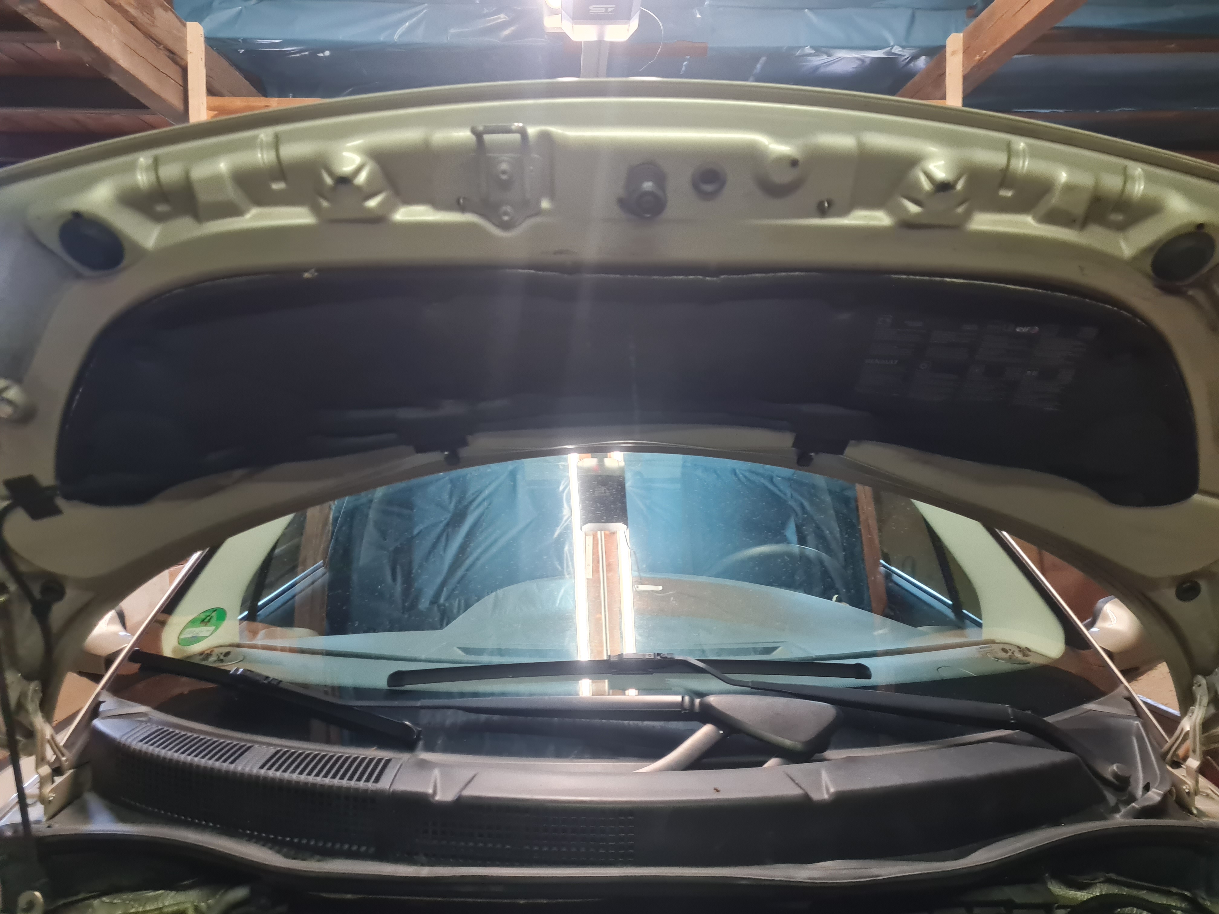

Um das "Nageln" vom starken Diesel etwas zu verbessern habe ich die Motorhaube ebenfalls gedämmt, später soll noch der Wasserkasten folgen. Von draussen ist der Motor nun wesentlich leiser und bei hohen Drehzahlen auf der Autobahn dringt weniger Motorgeräusch nach innen, ich denke aber, eine Dämmung des Wasserkastens bringt hier auch nochmal eine Verbesserung.
ext/dmzx/imageupload/img-files/24638/b6 ... d9eba0.jpg
ext/dmzx/imageupload/img-files/24638/ad ... 33cdbf.jpg

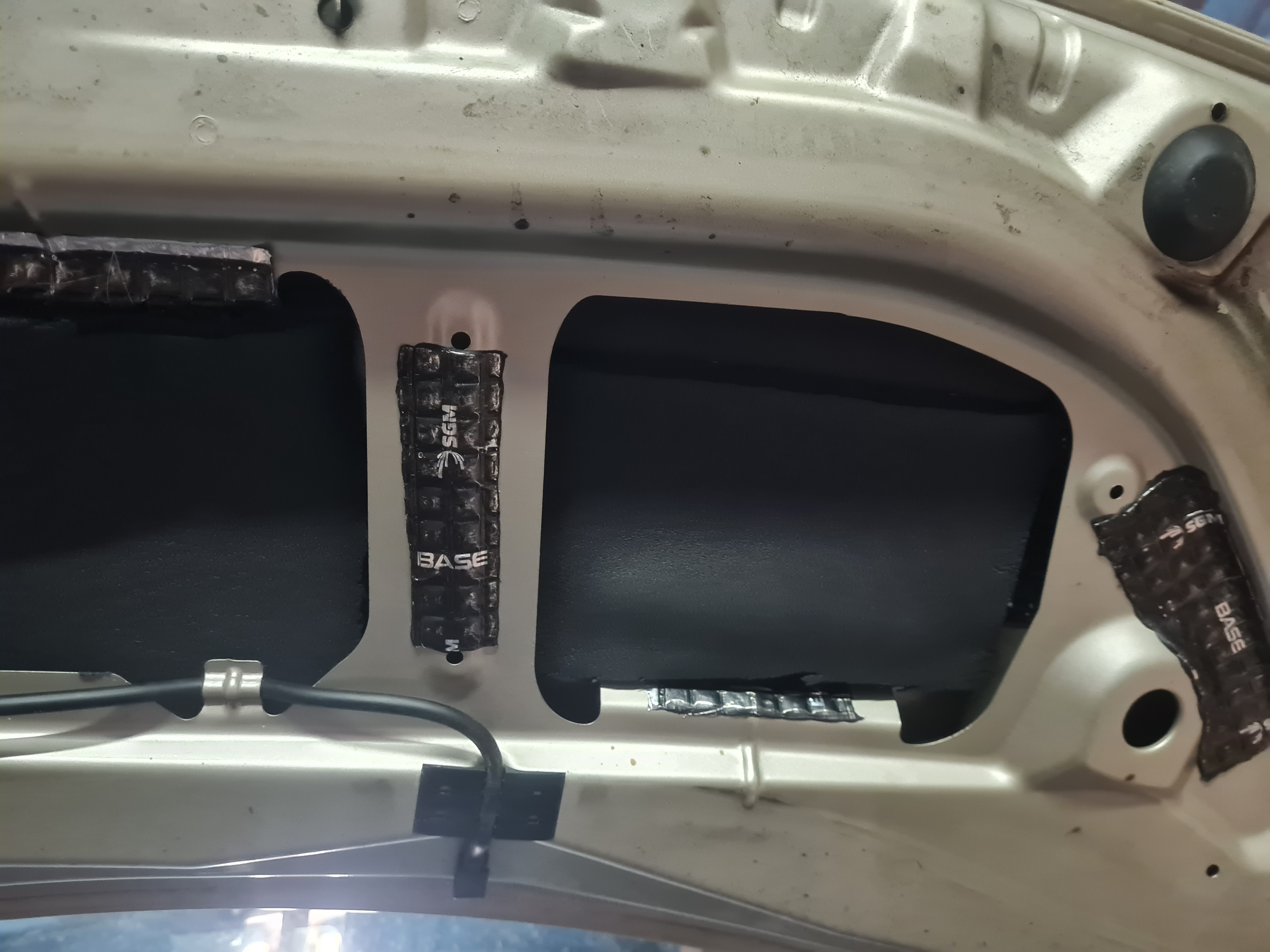

--> Verklebung von 19mm Akustikschaum über dem Alubutyl
ext/dmzx/imageupload/img-files/24638/39 ... 7cf35e.jpg
-->Originale Dämmmatte darüber wieder angebracht....komplett originale Optik
