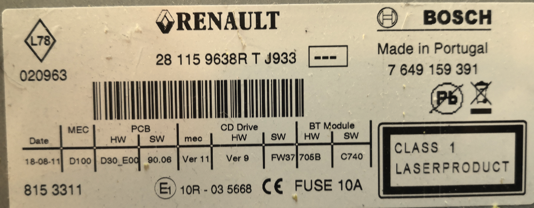

Kunz hat geschrieben: ↑19. Aug 2020, 08:59 Nach allen Berichten im entsprechenden Thread geht das Firmwareupdate sowohl mit als auch ohne Bose-Verstärker (bei den Radios aus Phase 2 und wahrscheinlich 3 ohne RLink). Das Update wird ja gepackt verteilt, es muss entpackt in das Root des USB-Sticks... Enthalten sind unterschiedliche Ordner, wahrscheinlich für verschiedene Hardwaregenerationen.
Nein, da muss es Unterschiede geben die ganzen Firmwareversionen passen bei meiner Bose-Edition nicht. Auch der Firmwarestand von meiner hatte ich nirgend wo gefunden. Die unterscheidet sich komplett. Dabei hab ich "eigentlich" das gleiche Radio .... aber eben auch nicht:
