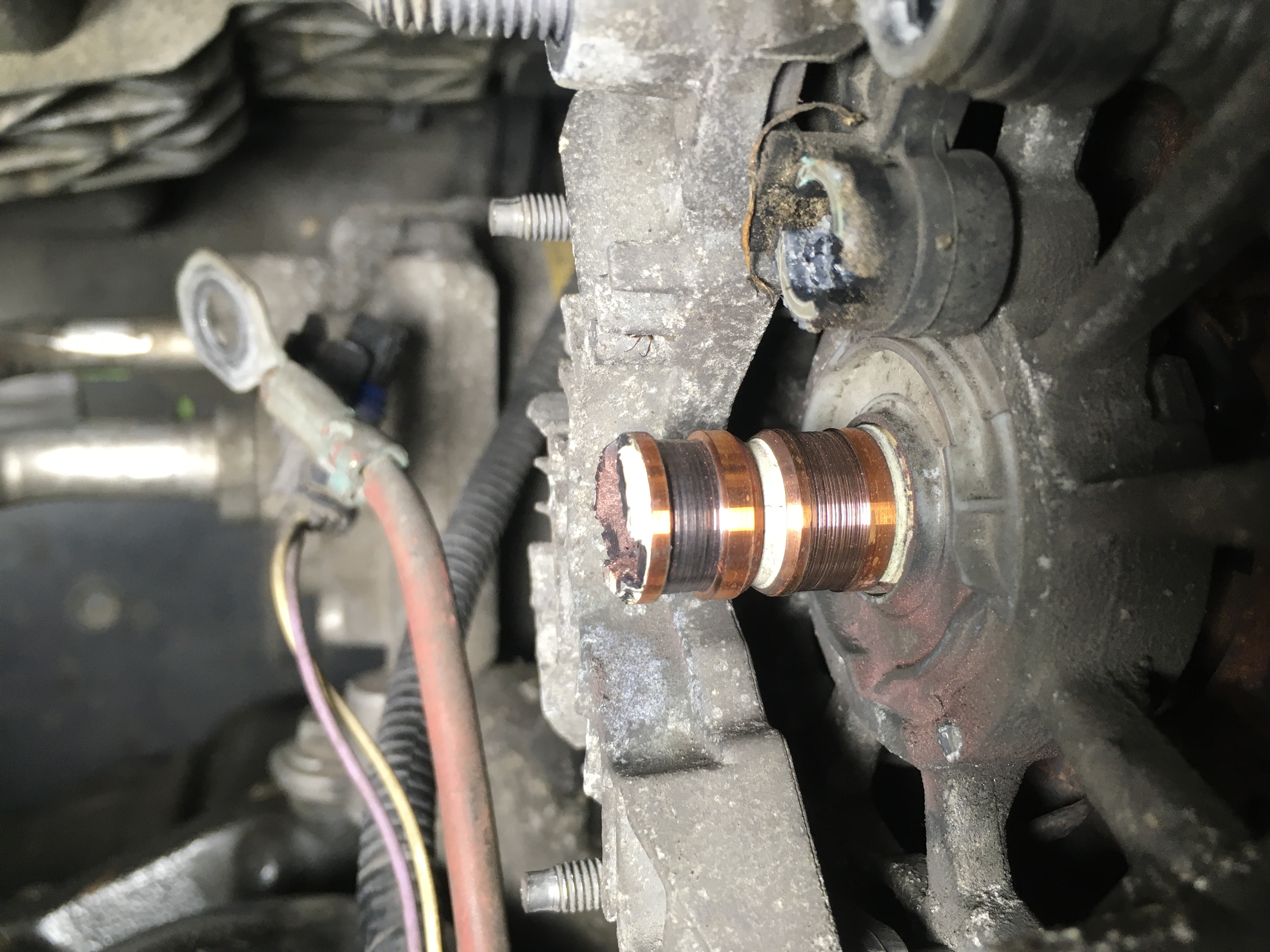

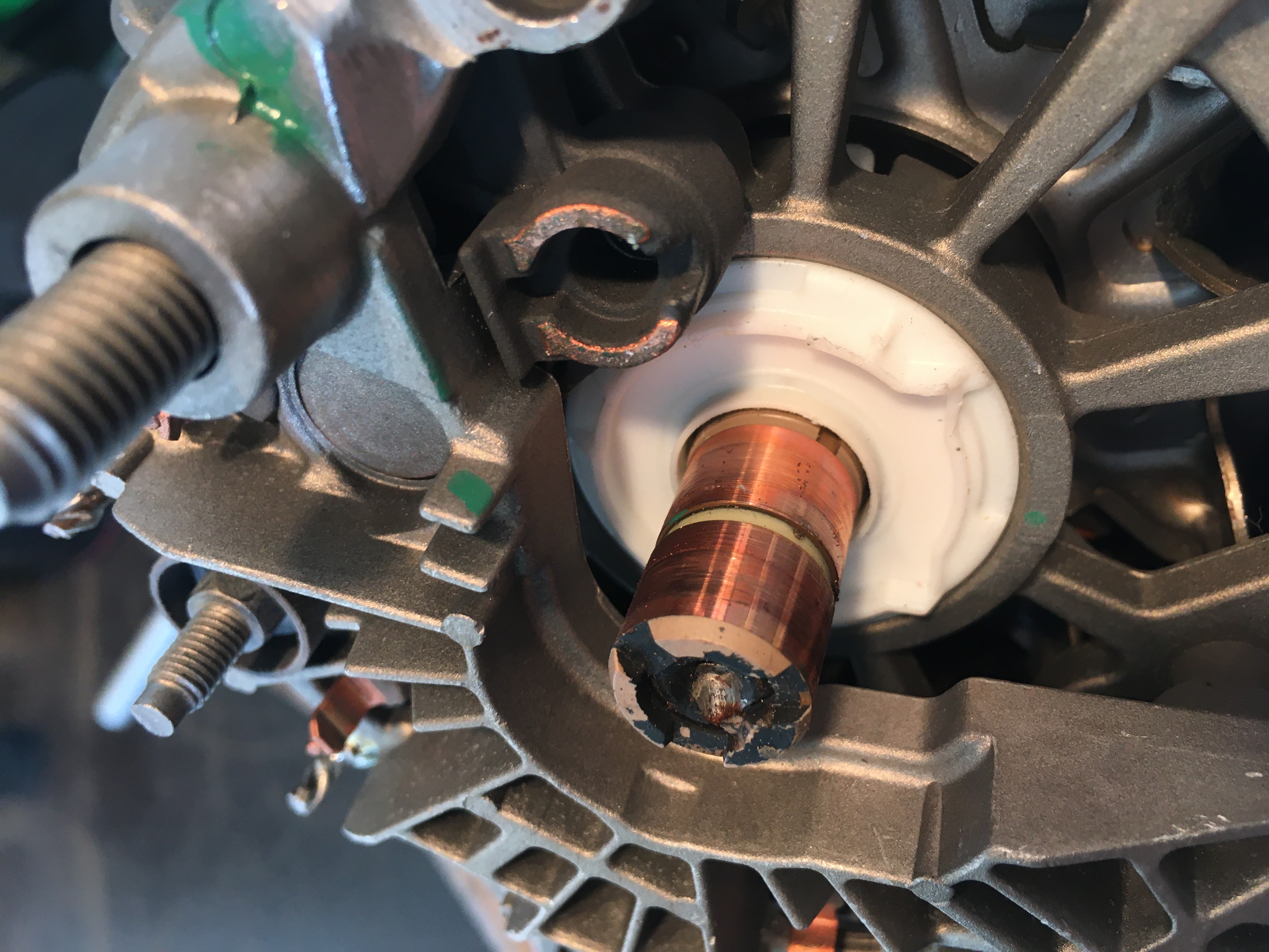

Chris_aus_B hat geschrieben: 18. Nov 2024, 08:10 ...LIMA auf Verdacht tauschen? Das wäre echt teuer für ein 14 Jahre altes Auto....
so sehen die Kupfer "Ringe?" nach 15 Jahren aus...
ext/dmzx/imageupload/img-files/24596/e6 ... c9af57.jpg
und so nach 0 Jahren ;-)

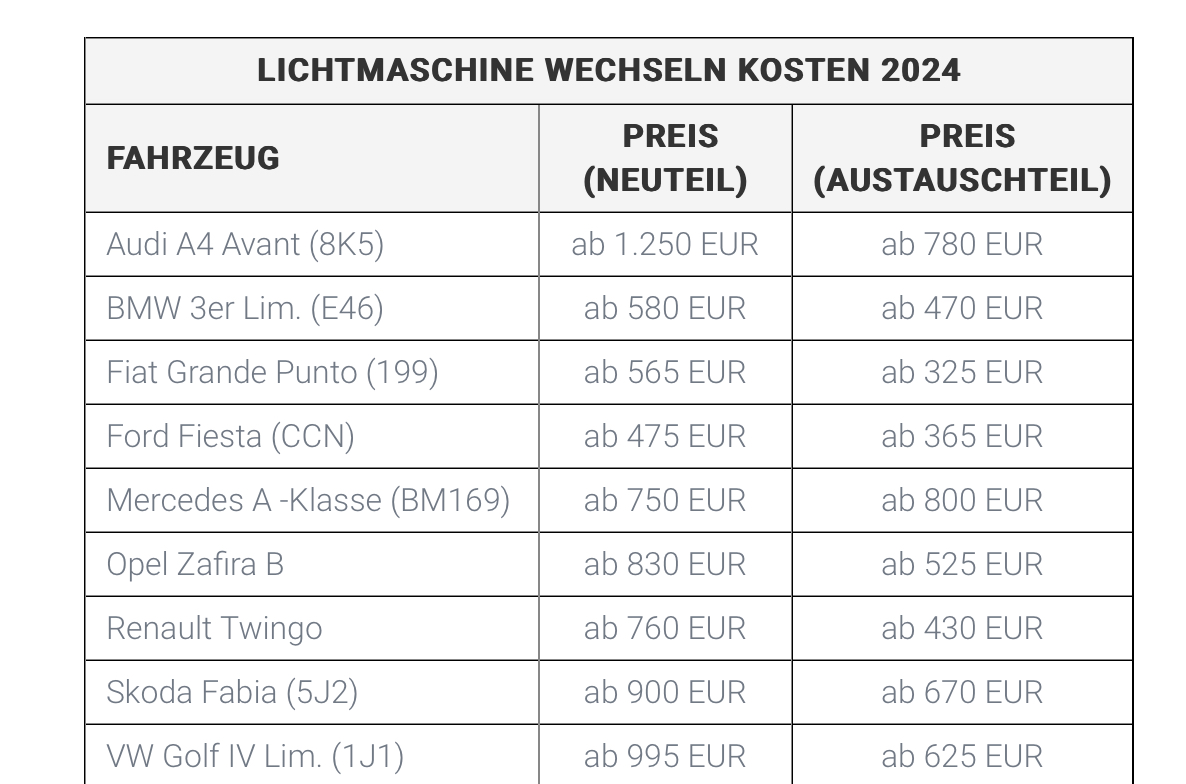

aus fairgarage.com
LiMa plus Austausch
