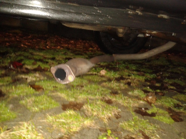

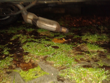

letzten Mittwoch (bei uns Feiertag) ist mir der Auspuff vor dem Flansch hinter dem Kat weggebrochen. :cry: Zum Glück bin ich vor einer roten Ampel nur noch mit Schrittgeschwindigkeit gefahren. Ich stand also schon fast, als der RX4 einen schönen Klang bekam und ein metallisches schleifen zu hören war. Ich konnte gleich langsam auf einen Hotelparkplatz fahren, dabei ist der schleifende Auspuff natürlich an einer Kante hängen geblieben und hat das Mittelrohr verbogen. Also auf Arbeit angerufen und einen Abschlepper bestellt. Heute hat sich herausgestellt das auch das Rohr vom Endschalldämpfer verbogen wurde. :oops:
Es war schwierig neue Teile zu besorgen, aber unser "Ladenhüter" hat es schließlich hin bekommen. :up:
Das Mittelrohr hat jetzt keinen Schalldämpfer mehr in der Mitte und kostet 60€. Der Nachschalldämpfer kostet 91€.
Der "freundliche" kann die Teile gar nicht mehr bestellen und muß erst direkt bei Renault anfragen. :roll:
Ich bin aber froh das es mir nicht im Urlaub auf der Autobahn passiert ist oder bei den 5 grünen Ampeln die ich vor der Roten hatte. Dort sind jedesmal Straßenbahnschienen quer zur Fahrtrichtung. Nicht auszudenken wenn das Rohr dort "eingehakt" hätte. Also ein riesen Glück gehabt. :)

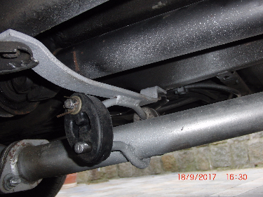

bei meinem "normalen" Scénic habe ich jetzt einen neuen Nachschalldämpfer verbaut. Auch die Verbindung zum Kat hat neue Rohrenden samt Schelle bekommen. Dabei habe ich auch eine Halterung hinter der Schelle angebracht, so daß im Fall der Fälle das hintere Rohr nicht mehr runterfallen und einspießen kann. Gleichzeitig wird auch das Flexrohr entlastet.
Diese Halterung werde ich auch beim RX4 "nachrüsten". Später mache ich noch ein Foto.

jetzt ist es geschafft: Auch mein Auspuff hängt jetzt sicher an einem zusätzlichen Halter.  :up: Nun sollte er nicht mehr abfallen.
