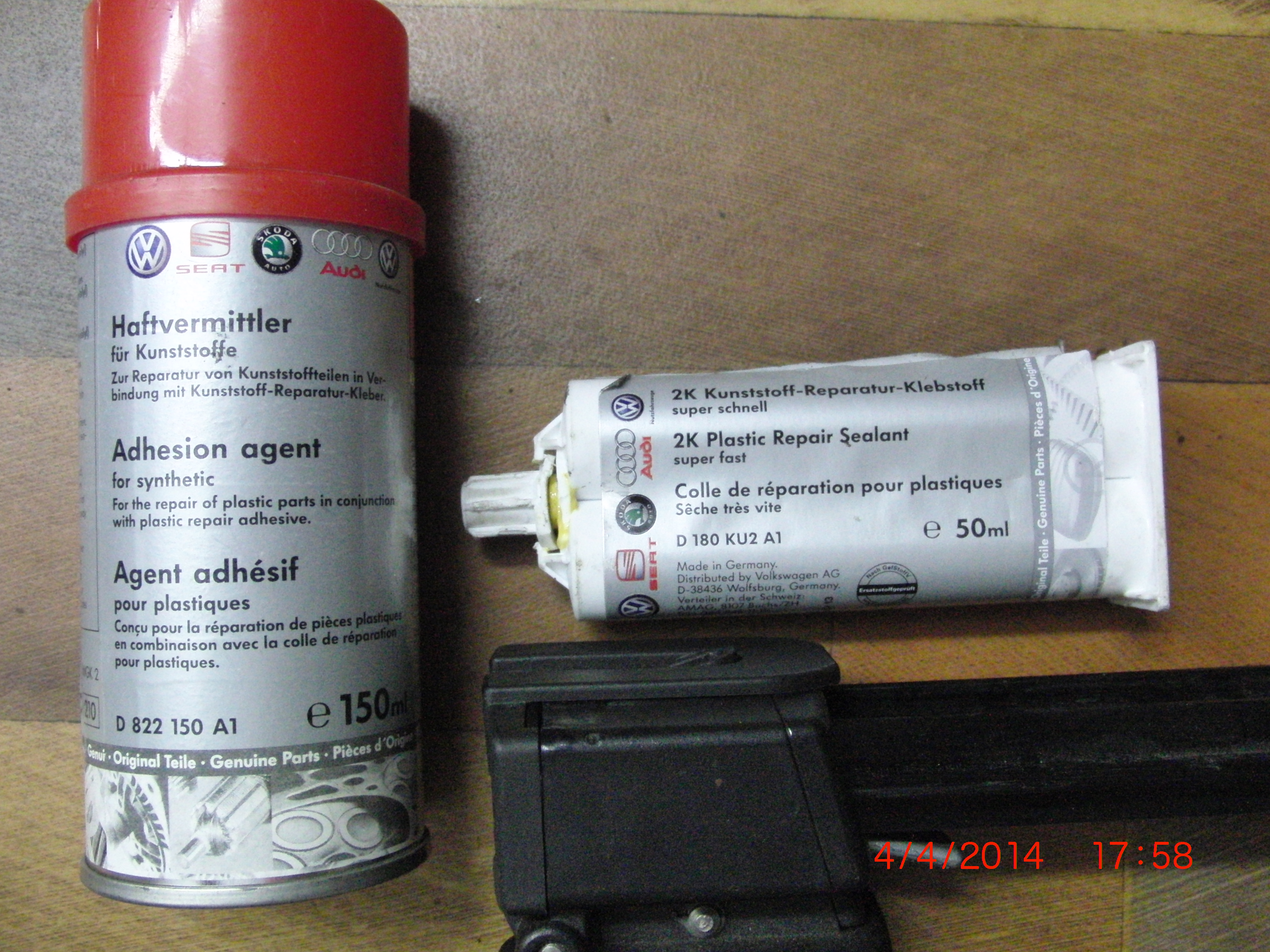

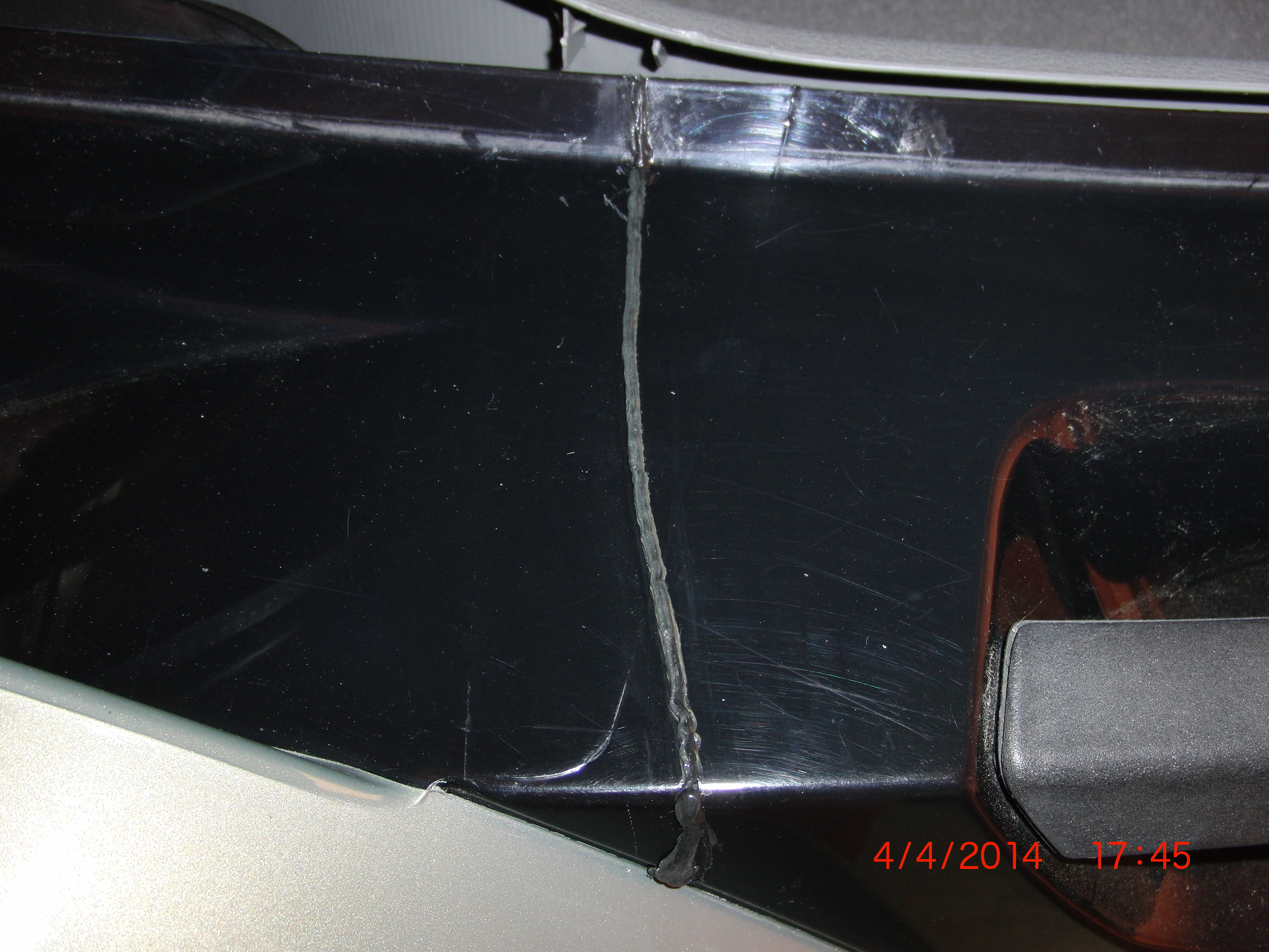

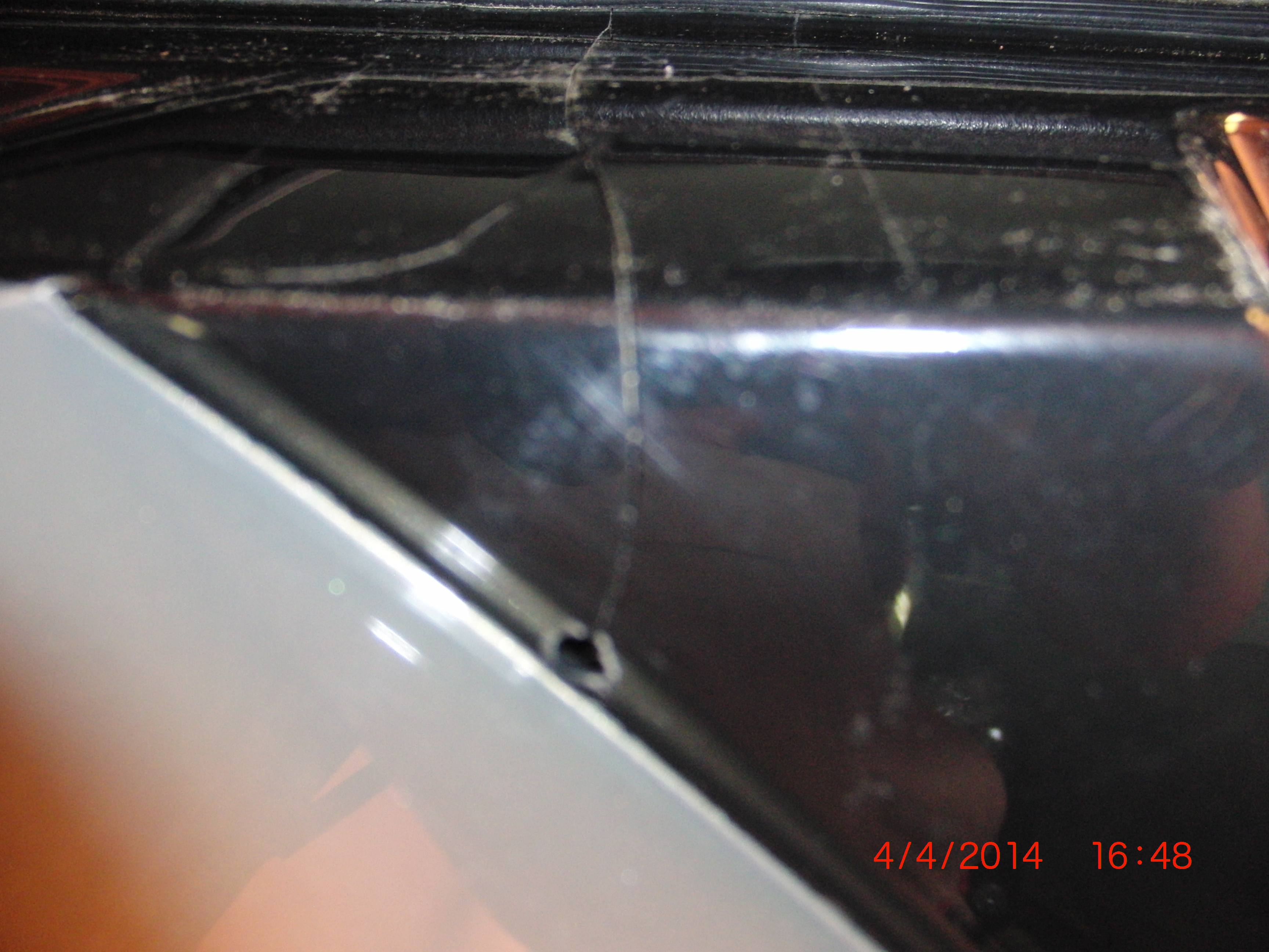

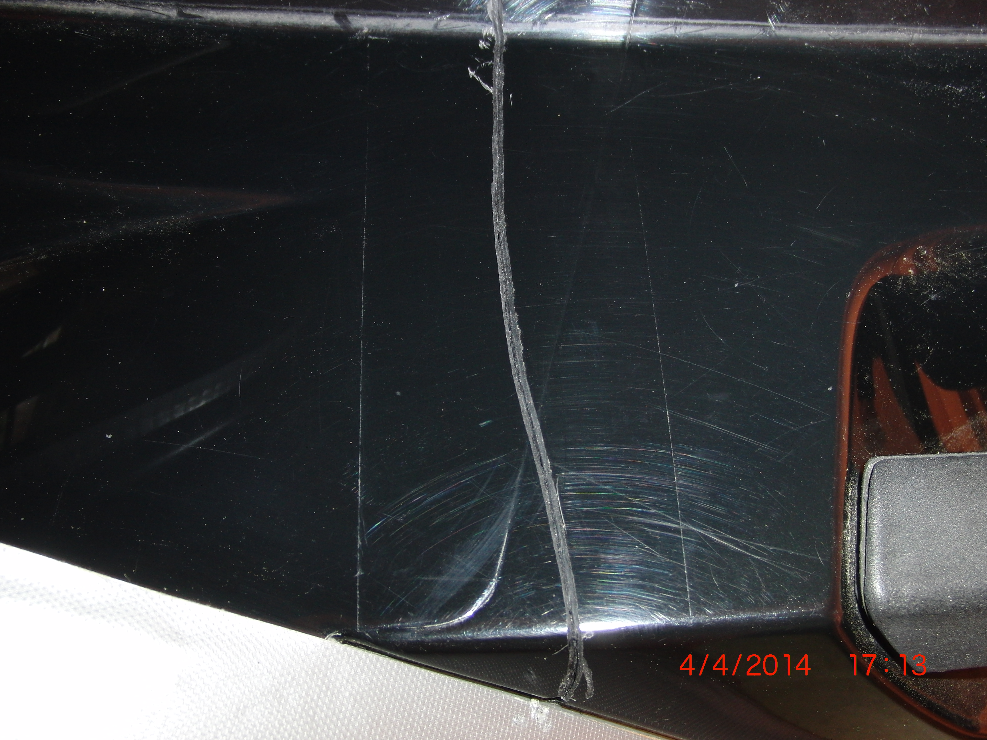

am Freitag habe ich nun den Riß geklebt und bin so vorgegangen:
- Innenverkleidung oberhalb und am Schloß mit Torx sowie Dübel re. + li. entfernen
- Verkleidung ein wenig abziehen und Dichtgummi bis zur Hälfte abziehen
- um den Riß etwas abkleben um Beschädigungen zu vermeiden
- Rißende anbohren, etwas senken und Riß mit einem geeigneten Schleifstein ausschleifen so das eine Art "V" entsteht
- Riß reinigen und mit Haftvermittler einsprühen - überschüssigen Haftvermittler abwischen
- Haftvermittler trocknen lassen und Riß mit dem Kunststoff auffüllen
- trocknen lassen und wieder zusammenbauen
Der Kunststoff läßt sich schneiden, schleifen usw. Ich werde aber die ganze Sache erst noch einmal einige Zeit beobachten, ob denn die ganze Sache auch wirklich hält. Ich mußte etwas improvisieren da die Mischdüse nicht auf die Kartusche gepaßt hat. Ich habe den Kunststoff dann mit einer normalen Spritze aufgebracht.
Ein etwas schlechtes Bild, aber es zeigt den angebohrten Riß.

Ausgeschliffener Riß
(3.57 MiB) Noch nie heruntergeladen

Mit Kunststoff aufgefüllter, unbearbeiteter Riß
(3.61 MiB) Noch nie heruntergeladen
Das Material
(3.63 MiB) Noch nie heruntergeladen
