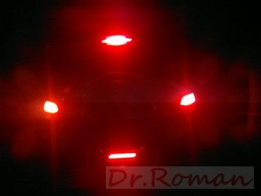

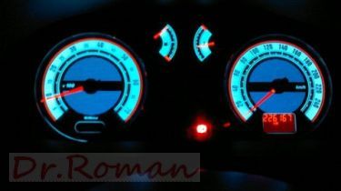

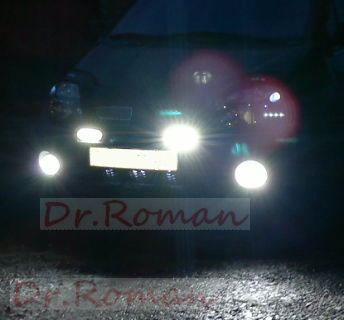

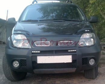

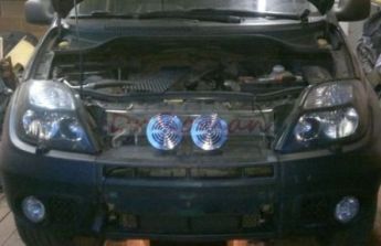

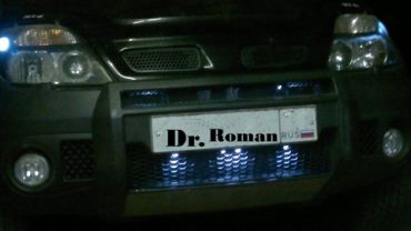

Hallo, hier ein paar Änderungen meiner RX4
- Dateianhänge
- neon
- (11.88 KiB) Noch nie heruntergeladen
- + 2 LED STOP
- (7.48 KiB) Noch nie heruntergeladen
- XID (5000k) + DRL (LED Luxeon 4*2 6000K) + marker (led 2*8 7000k)
- (20.87 KiB) Noch nie heruntergeladen
- (10.96 KiB) Noch nie heruntergeladen
- (25.44 KiB) Noch nie heruntergeladen

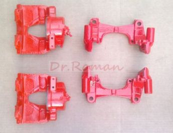

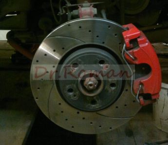

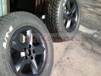

Bremsen und Felgen.
- Dateianhänge
- AT/S Geolander
- (32.51 KiB) Noch nie heruntergeladen
- neues Projekt Durchmesser 325mm.
- (14.13 KiB) Noch nie heruntergeladen
- ATE 300mm + Perforation, Nuten.
- (22.95 KiB) Noch nie heruntergeladen
- origional r16 5*108 et36 + Sandstrahlen, Grundieren, Kunststoffpulver Farbe, Lack.
- (17.8 KiB) Noch nie heruntergeladen

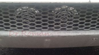

"Supertone horn "
horn ?1
d - 140mm/ m. 970g./ 300Hz / 60W / 110dB
horn ?2
d - 140mm/ m. 980g./ 375Hz / 60W / 115dB
horn ?1
horn ?2

Da hast du dir ja wirklich Mühe gegeben, persönlich mag ich die TFL bei keinen Autos, der Rest, wow ....

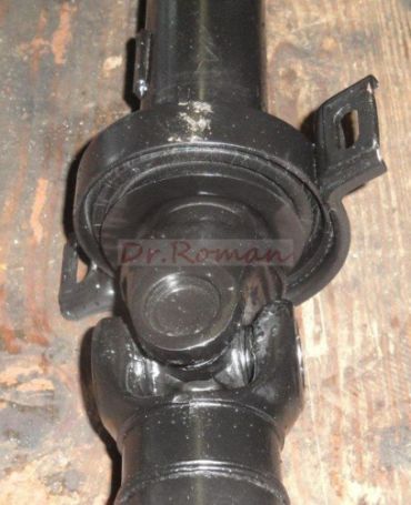

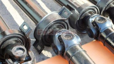

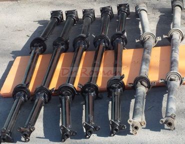

Die Lösung für das Problem der Kardanwelle. Gelenkwellen komplett gewartet, zerlegbar, mit der Möglichkeit, Ersatz für Kreuz -, Lager -, stützen. Neue Gabel auf den Schlitzen, zerlegbar. Kreuz und Lager, neue Original, Original-Requisiten des neuen Musters verstärkte MTU. Der Schutz der Lager auf beiden Seiten.
