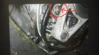

Beitragvon Wolfgang Pohle » Di 5. Sep 2017, 14:31

Beitragvon Wolfgang Pohle » Di 5. Sep 2017, 14:33
Hallo
Könnte dieser, ich nenn in mal pink, etwas damit zu tun haben das der mir das Getriebe blockiert

Beitragvon Wolfgang Pohle » Sa 9. Sep 2017, 14:05
:D Hallo
Der Wagen rennt wieder. Es lag genau an dem Ding von dem Bild. Er ist rein geruscht.
Wieder raus gezogen und schon liessen sich alle Gänge wieder normal schalten

ist ja Prima, doch mal die Frage was ist das Ding und wo ist es genau ich habe es nicht zuortnen können trotz Dialogys und Bücheli.
